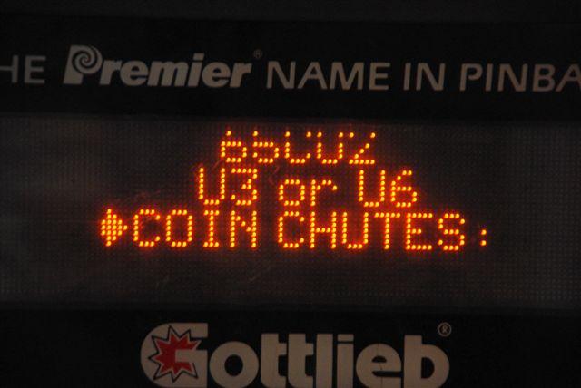

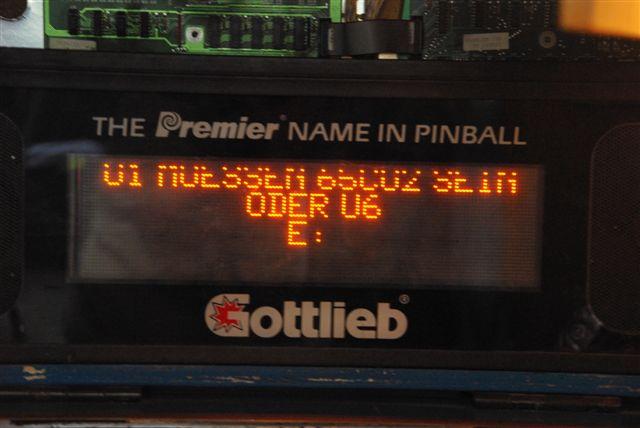

Je suis nouveau sur ce forum. Mon Gottlieb Super Mario fonctionnait mais maintenant à l'allumage il affiche :
Ou bien :
Ps. : Je ne sais même pas comment passer en mode "test"
Merci pour votre aide !
Possible que ce soit la pile
Mais s'il n'accède pas du tout aux réglages, cela se complique
Dans ce cas la CPU est en défaut
Montre voir un peu la cpu en photos, sous la pile, et zone mémoire RAM
cyrgui
C'est mon voisin ! Je ne connais pas du tout les Gottlieb System III mais j'ai essayé de changer la pile et çà a marché !
