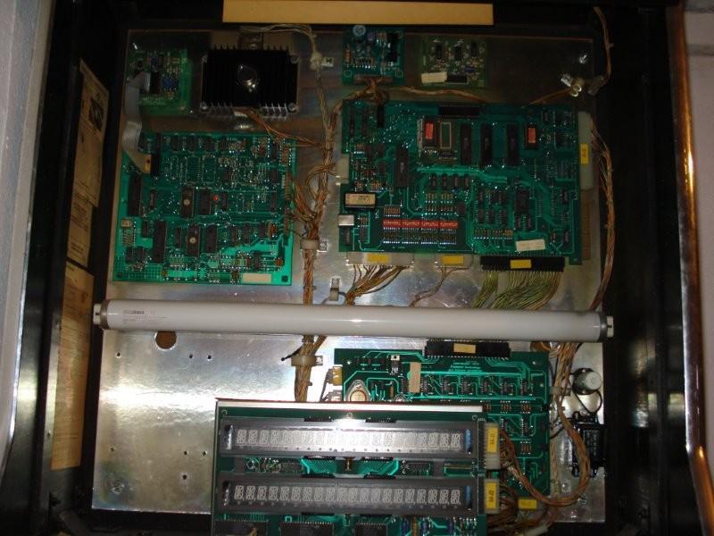

Au besoin mets une photo et je te l'entoure ;)

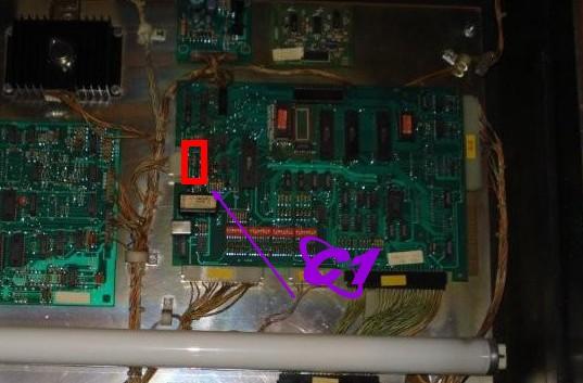

Voilà la photo ou se trouve C1
Oula, bon, déjà faut baisser à 5,05 je dirais.
Et on poeut voir que l'accu d'origine sde la cpu est encore là, il ya surement de l'acide qui en a coulé, il faudrait déjà virer cet accus, et surement désoxyder cette carte si ca a déjà attaqué.
S'il y a 6V c'est pas bon mais cela veut dire aussi qu'avant il se peut que ces 6 volts étaient là
Il arrive que certains aient fait cela, monter la tension car les Eproms ne marchent plus sur 5V
Mais cela détériore tout aussi
Fort probable alors que la cpu soit en cause
