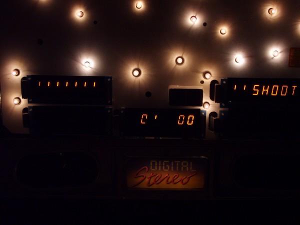

apres avoir remplacer le pia 6821 qui se trouve en j7/j8
le flip et repartis ,mais il y a des segments sur tout les afficheurs qui reste allumer en permanence
j'ai nettoyer les cosses, la nappe
avez vous une idee sur la provenance de mon defaut
merci

Tous les segments allumés ....Là je ne sais que dire ....Défaut de nappe, PIA mal soudé, patte en l'air ....Franchement pas facile à dire
Tu as une panne pas trés courante et je ne sais pas dans quelle direction te guider non plus.... En tout cas ne lâche pas l'affaire cette machine en vaut le coût ;)

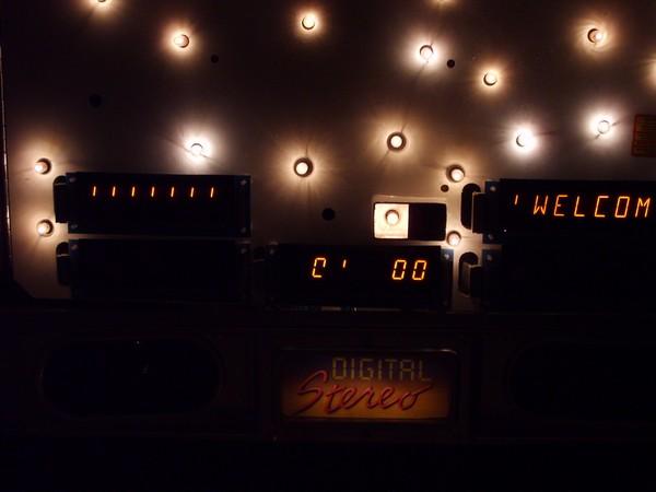

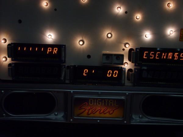

salut ,
et bien oui je n'arrive pas a trouver
je vous mais quelque photos pour vous montrer
alors je suis preneur pour des idees
