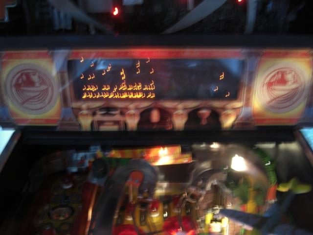

Allumage de la bête et là plus d'éclairage plateau a part une seul lampe.
Dot plein de point et rien ne ce passe.

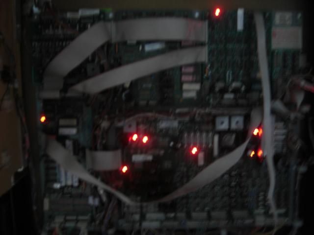

Et il me manque la diode rouge D20 et L3
l'idole tourne tout seul
D19 doit être éteinte, D20 flashée, D21 allumée.
L3 sur la driver doit être éteinte.
Tu a contrôler tous les fusibles?
Regarde F114 et F113 change les
T'as un défaut de nappe entre la cpu et la driver ?
Tu devrais essayer de brancher que la cpu avec la driver, sans aucune autres cartes, afin de voir si cela démarre
Ton +5V est bon ?

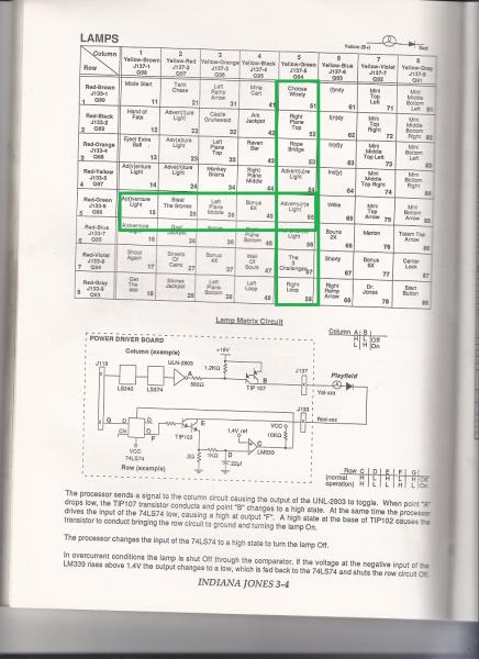

Sinon j'ai aussi une série d'ampoules qui ne fonctionne pas (ampoules neuve) entouré en vert.

Dis voir
Essaye le jeu sans les lampes commandées
Soit retire les connecteurs du bas droit de la carte driver qui sont dédiés aux lampes
j'ai donc débranchée les connecteurs J134 J135 J136 J138 des lampes commandées.
1 er bille lancement des billes en rafales 2 eme et 3 eme bille partie normal "sans lumiere"
plusieurs teste a la suite et ca a l'air de fonctionner
