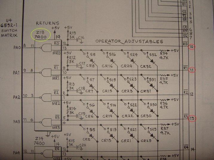

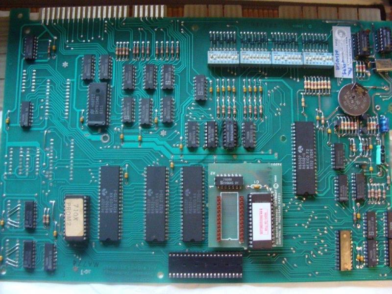

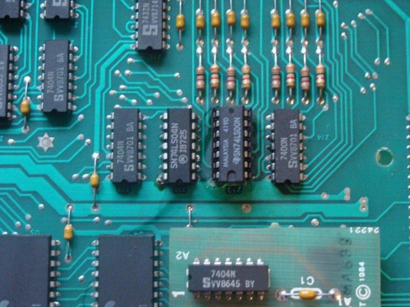

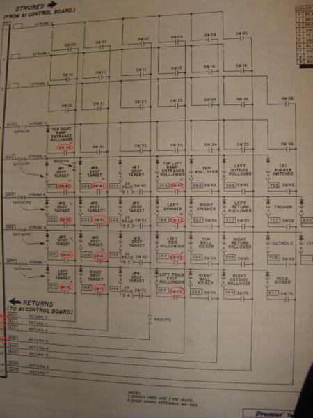

Je viens de remettre en route mon Victory Gottlieb, carte CPU refaite par David,
. Je me suis aperçu que le check point 6 ( spot targuet sw71) ne fonctionnait qu'une foie sur deux. Donc je l'ai démonté nettoyé et remis.
Le problème c'est qu'il y a eu une petite étincelle marrto. Et oui j'ai oublié de le mettre hors tension, quel c..RAHHHH
Donc tout les contacts spot target et rollover ne fonctionnent plus.
Tout le reste fonctionne.
Au secours......
Au secours......
