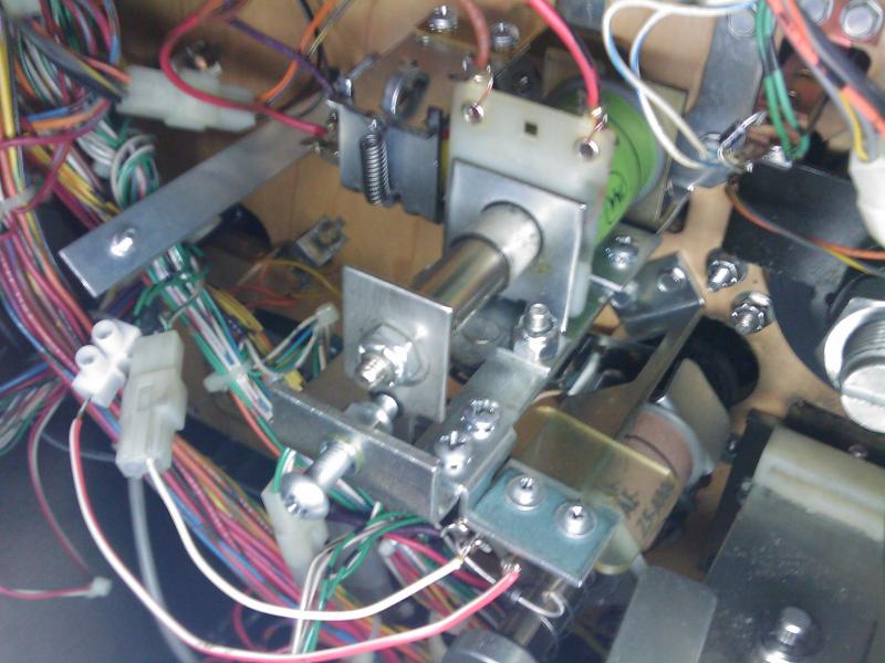

J'ai fait l'acquisition il y a quelque temps de l'excellent Shadow. Malheureusement depuis peu la palette qui permet l'accès au BattleField reste désespérement baissée. J'entends 2-3 "schlong" - le flipper essaie de la relever mais sans succès
J'ai essayé de longues heures de régler le switch (je crois que c'est ainsi que cela se nomme) mais sans grand succès. Toutes les connections semblent ok mais je ne sais pas comment procéder au réglage.
Merci d'avance d'aider un débutant

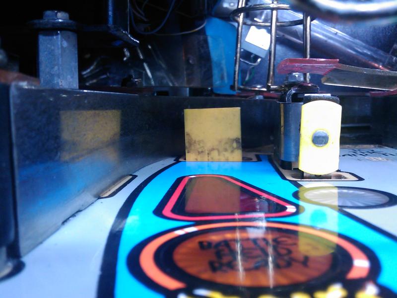

Qu'appeles tu "Palette" ?
Montre nous en photo stp
Sans doute l'éjecteur mais voyons déjà de quoi nous parlons ;)

Je parle de la pièce plastique qui bloque l'accès au Battlefield

OK : j'ai lancé le test et il m'a signalé un problème sur le switch 55
J'ai vérifié et refait les soudures de la diode et maintenant c'est parfait
Merci et bonne partie à tous Vromm
OKi
Mais ta cible tombante me semble pas normale
Est ce la bonne
A t elle été coupée ?
Je la trouve petite
