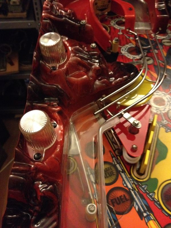

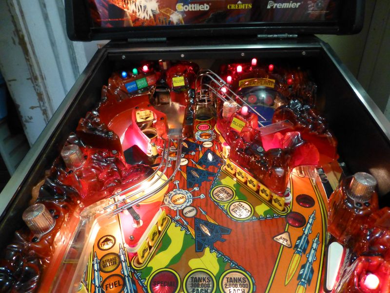

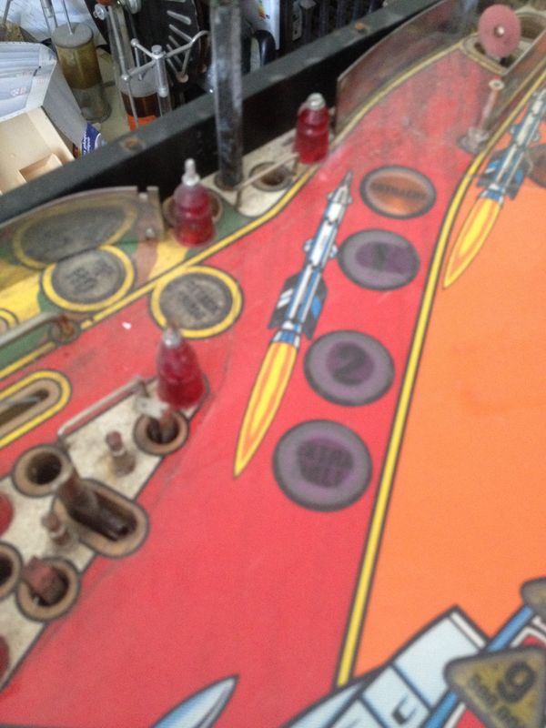

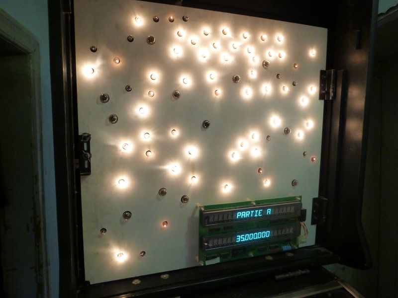

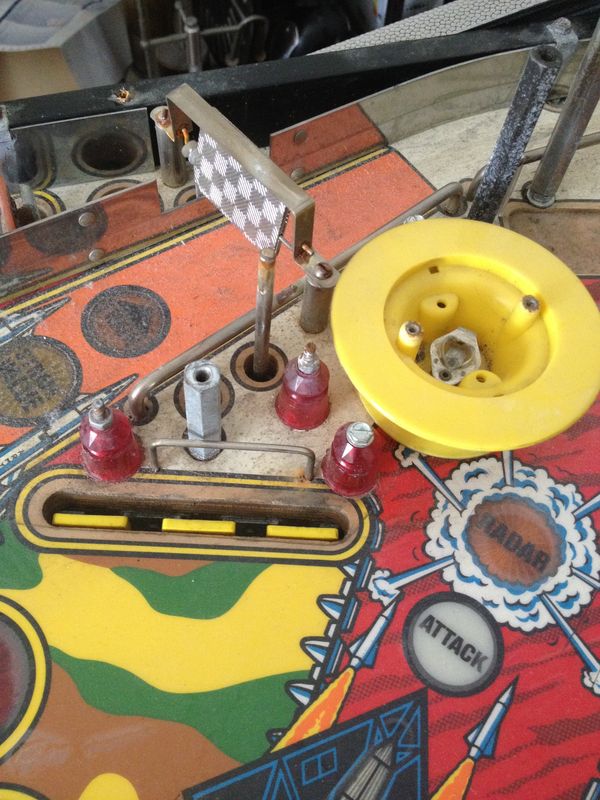

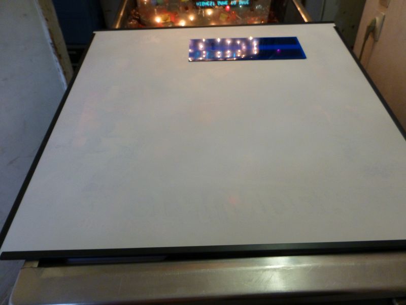

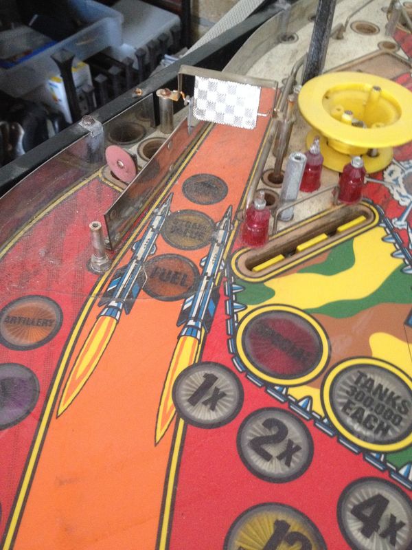

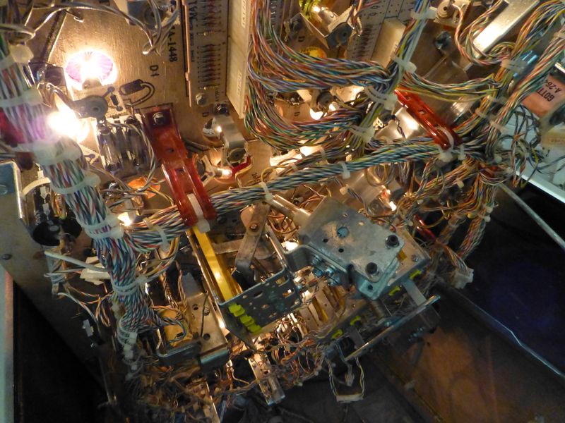

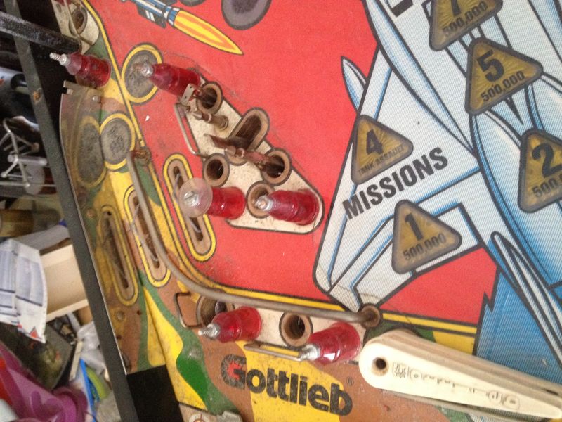

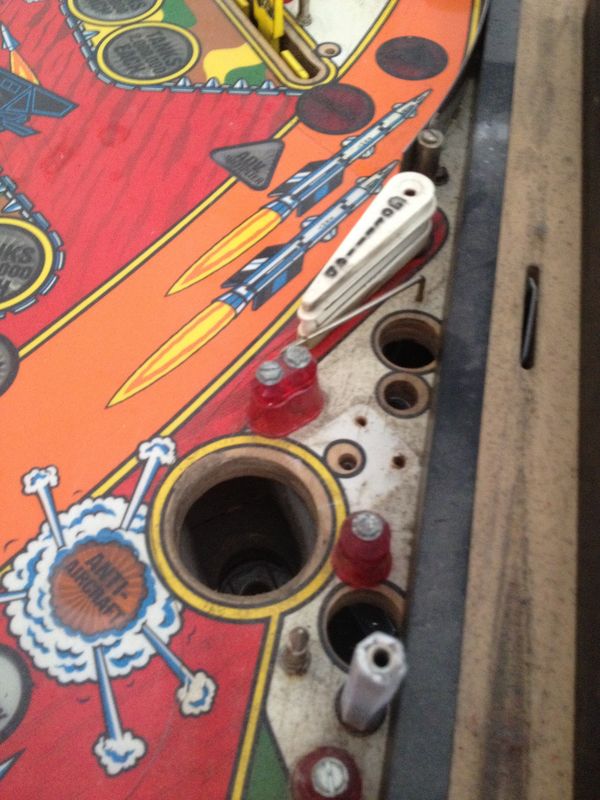

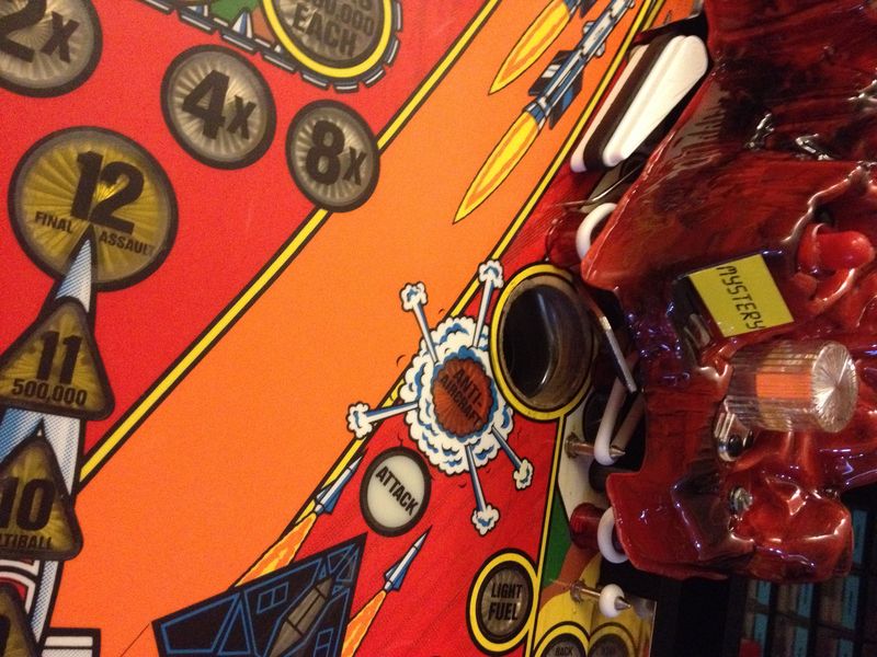

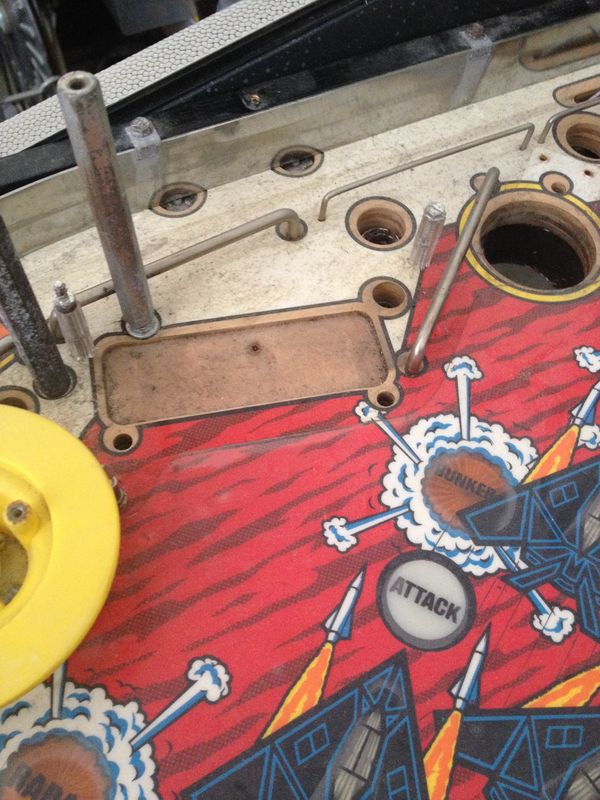

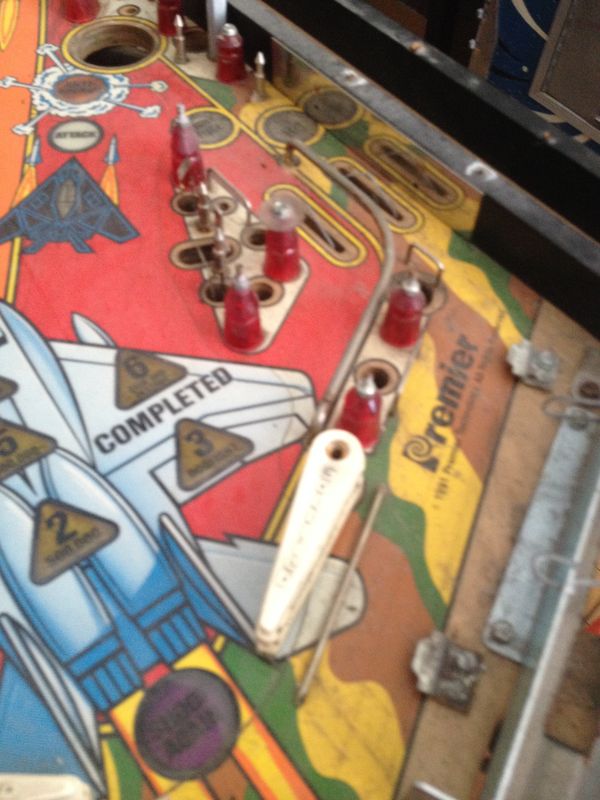

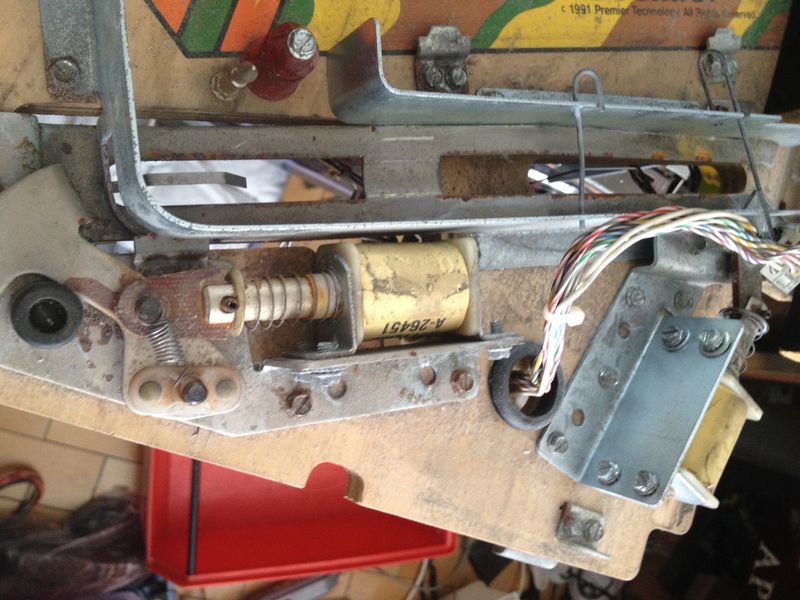

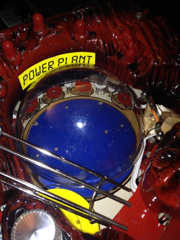

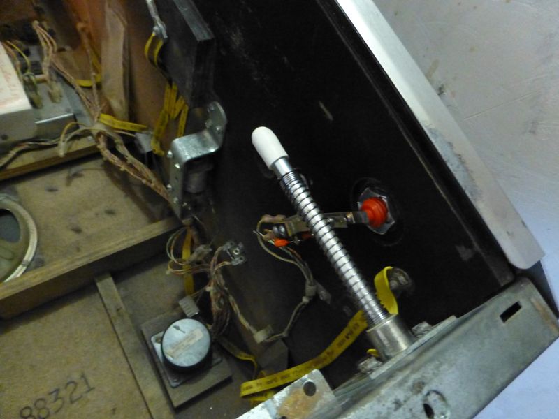

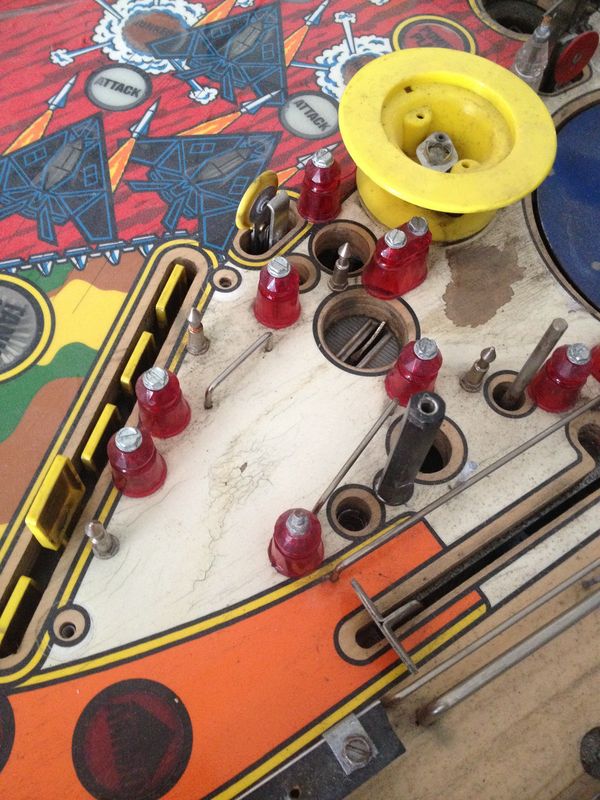

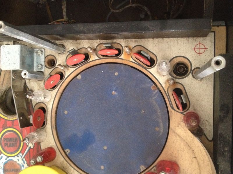

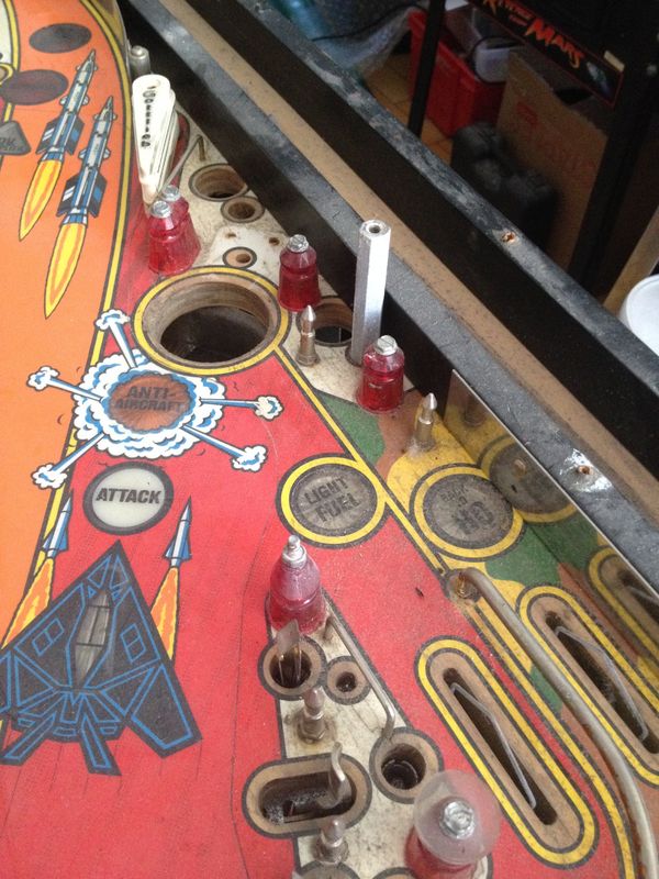

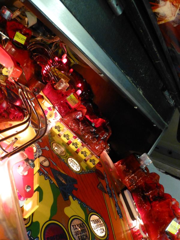

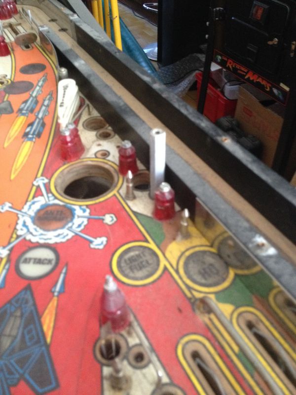

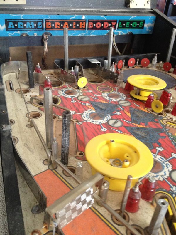

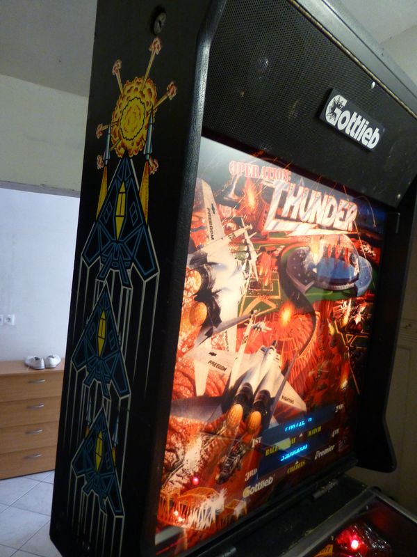

Ici ce flipper refait était totalement oxydé, pied, transformateur, contacts, bobines, châssis de batteurs et le pire, les douilles de lampes

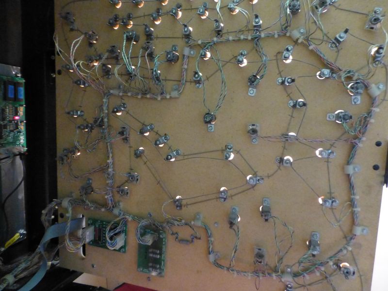

Niveau électronique c’était assez sain par contre, juste quelques classiques en termes de composants à remplacer
Pour ce qui est des pièces en métal, je remercie encore ce jour l’aide (la palme) apportée par Couin, avec sa machine à sabler
Nous avons passé quelques heures, pardon en gros 15 heures à retaper le tout, faire propre et surtout plus de traces d’oxydation
Le temps qu’il sablât les pièces les plus importantes je m’occupais à désoxyder tous les organes et nettoyage

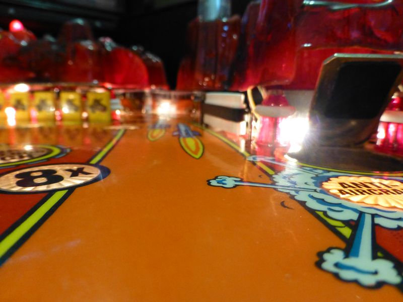

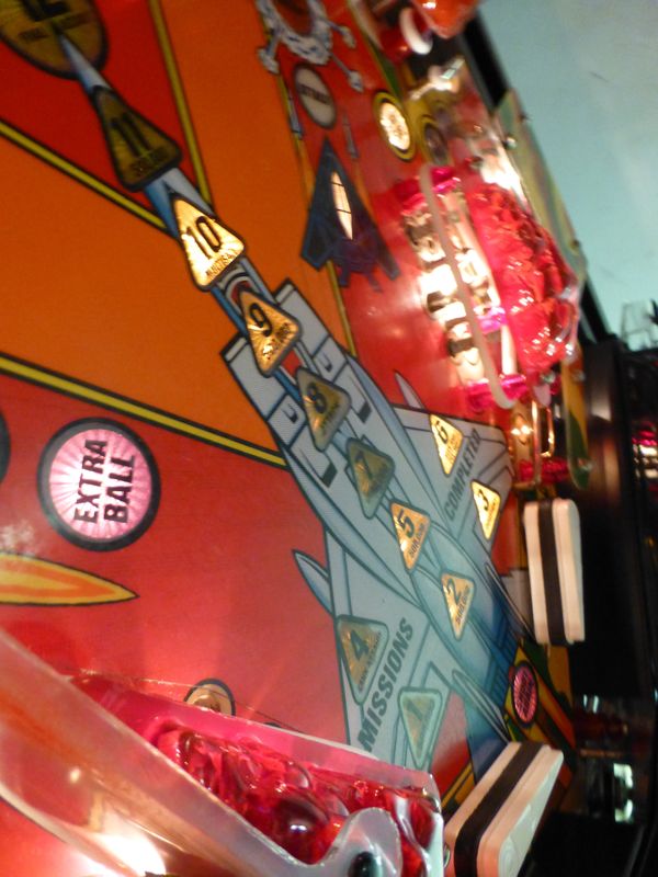

Vous pouvez aussi constater sur les photos, que j’ai dû refaire de la peinture, à la sortie du disque rotatif. J’ai associé des couleurs blanches, crème et jaune pour obtenir la couleur de masse d’origine, car cela n’était pas blanc (blanc d’œuf) mais blanc crème !!!

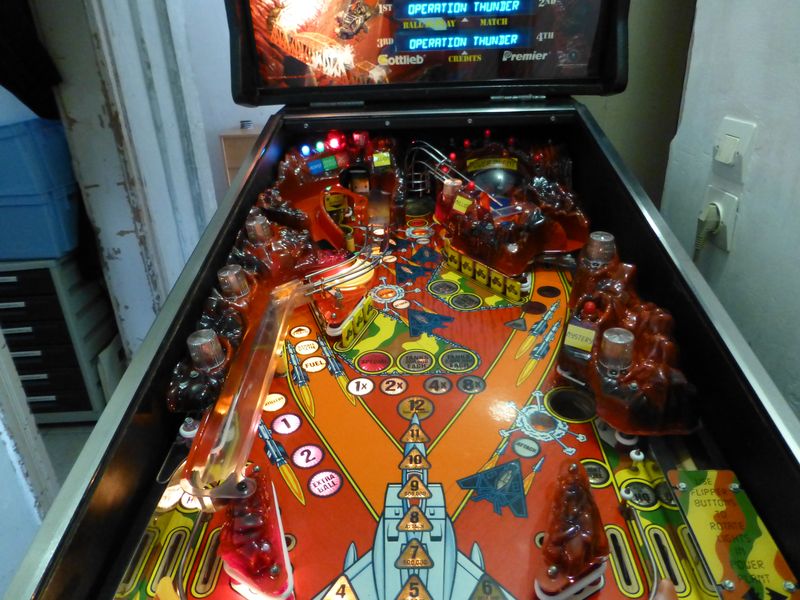

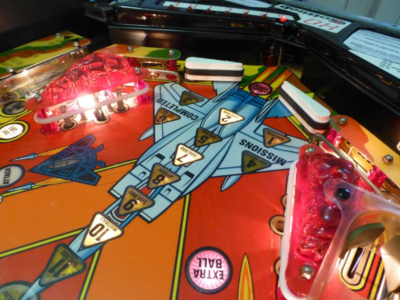

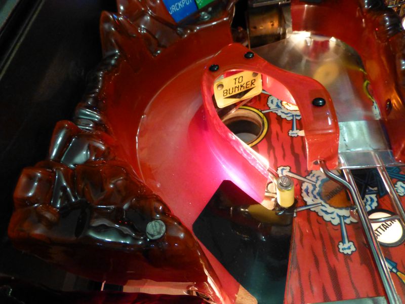

Soit regardez et voyez avant, après
Cela peut aussi vous servir d’aide concernant les positions des plots
Bonne lecture et profitez des photos (qui vous aiderons sans doute lors d'une réfection de vôtre jeu)
Avant Restauration
Après Restauration
