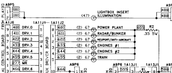

J'ai du déconnecter quelque chose du plateau , je me retrouve avec le code d'erreur 2603 avec la bobine du plateau du fond qui s'active et le voyant multi ball constamment allumé
Après inspection je trouve deux fils débranché a coté de la fameuse bobine et du connecteur S-20 mais je ne trouve pas la cosse correspondante dans la caisse, n'ayant pas le schéma de cablage du coup je ne peux pas vérifier
Les deux fils sont a coté du connecteur S-20 5 ( un emplacement est libre dedans ), les deux fils sont liés , il s'agit d'un blanc bleu marron et le second idem
Si je peux avoir une aide pour avancer si la panne vient bien de ça bien sur
