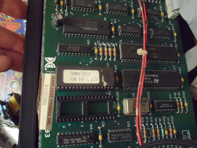

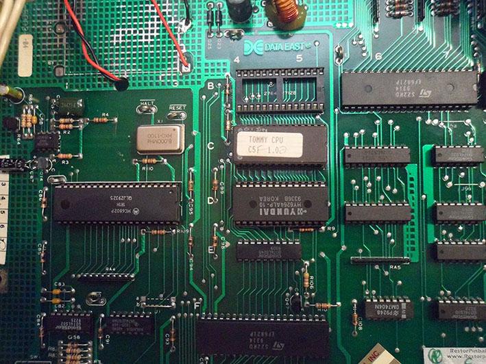

Pas de souci, j'ai vérifié pour comprendre et j'ai bien un EPROM en C5 (rien en B5) et un autre EPROM derrière l'afficheur (en U12 si je ne dis pas de bêtise).
Je ferai la mise à jour sur les 2.

Au fait TomBack pour ta version de CPU les Data East te donnent la version utilisé à l'allumage du flip sur le dot. Tu es donc bien sûr que c'est conforme à ce qui est écrit sur tes roms de jeu soit 1.02.
Sinon c'est bien celles de ta photo qu'il faut changer.
Tu n'auras pas à changer les ponts ici car tu as déjà qu'une mémoire en C5 .. Au fait je t'ai répondu ....(mail rp)
