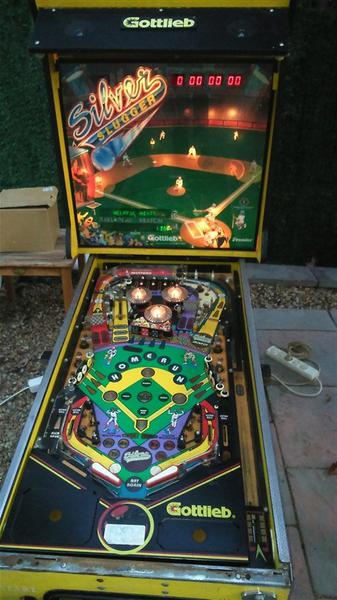

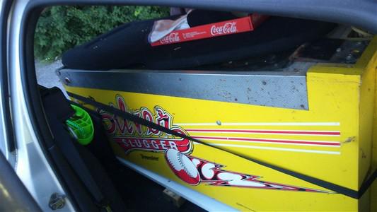

déniché sur un fameux site de petites annonces....à 10 bornes de chez moi et pour un prix raisonnable (c'est tellement rare que ça ne vallait pas le coup de ne pas aller le voir)...mais à priori non fonctionnel. Du coup, après une petite demi heure passée à regarder les "organes vitaux", le voila démonté et chargé dans le coffre de la NicoMobile .
Caisse
Pas trop mal, un peu décoloré/effacé, des rayures, siderail/lockbar/pieds piqués par la rouille, y a largement pire je pense
Fronton :
Rayures, peinture un peu craquelée, top très sale et un peu abimé par de l'humidité
Backglass :
NICKEL

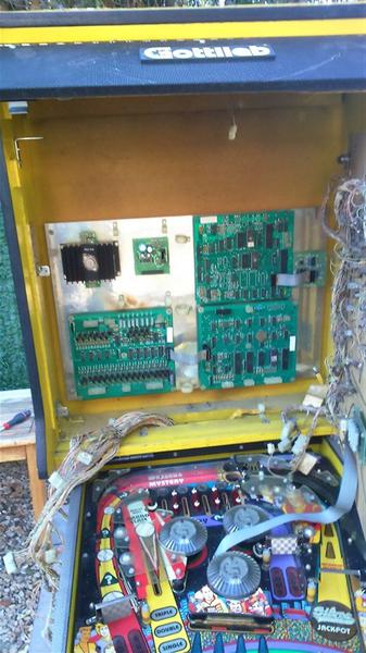

Cartes :
(à priori, de visu.) NICKEL

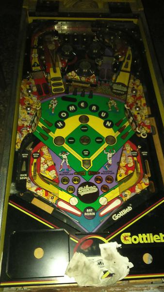

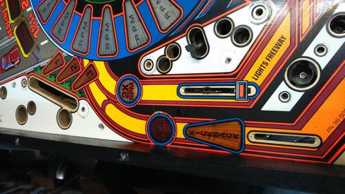

Plateau :

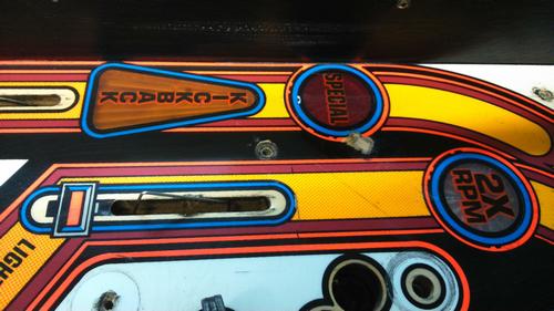

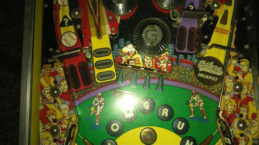

Sale et poussiéreux mais très correct, pas de plastiques cassés, pas d'insert décollés...Hormis 3 cibles fixes cassées, un spin manquant et.....des batteurs WILLIAMS ooOOOoo

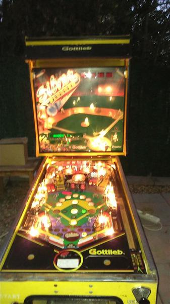

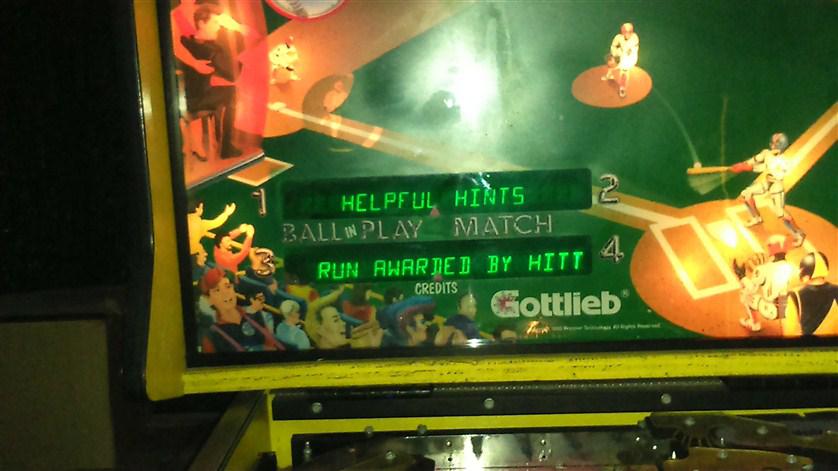

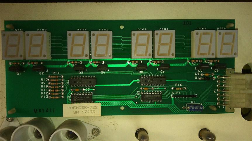

il s'allume, GI OK, Afficheurs OK mais complétement délirants genre "./!*###><......", mais rien d'autre, il ne démarre pas..

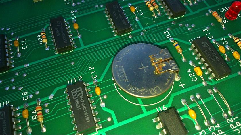

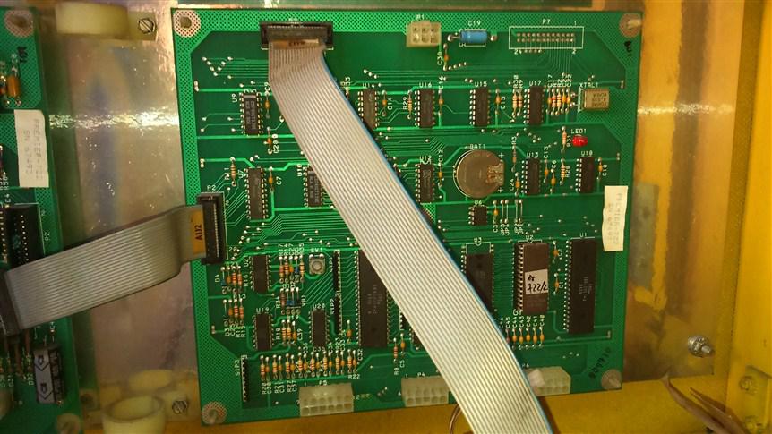

Je penses donc à un problème de Boot CPU....d'autant que de visu. U2 sur la CPU ne semble pas être pluggé correctement sur son support....qu'en pensez-vous ??
Bref, je vais donc commencer faire les vérif. de bases : tensions, fusibles, contacts connecteurs...(en m'inspirant des expériences déjà présentées dans le forum pour ce flip et les sys3 en général, et un peu de nettoyage.....

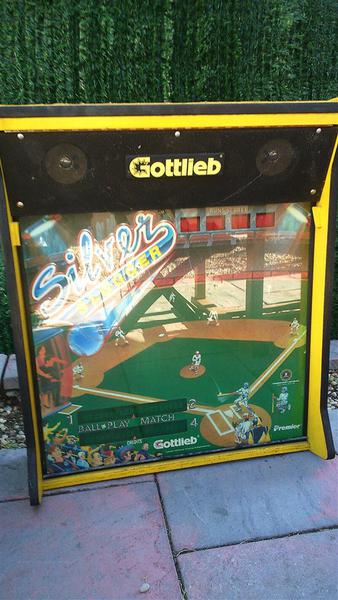

Fronton :
Backglass :
NICKEL

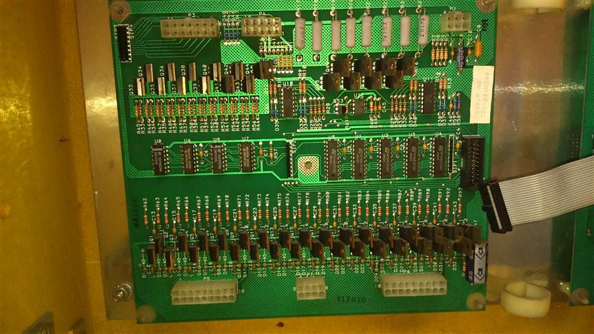

Cartes :

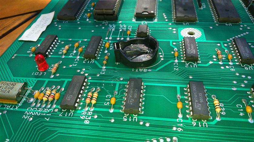

Côté fonctionnel :
