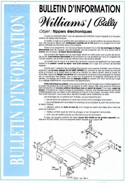

Le petit topo là vous informe en fait que Williams à pris la France pour centre d'essais
pour les nouveaux batteurs
Une nouvelle monte de ressort limitant les frottements
Cette monte est effectuable sur tous les jeux, il suffit de rajouter l'équerre de monte, le ressort et le support de ressort pour la pince (dispo sur RP)
Voici l'image explicative
Attention ici l'exposé est aussi pour annoncer l'arrivée de la Fliptronic I qui gère les batteurs avec un EOS OR normalement OUVERT.
NE jamais limer les EOS OR, JAMAIS
