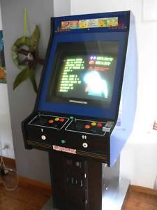

bonjour à tous
comme dit dans le titre
une nouvelle arrivée chez moi
une borne d arcades avec 100 jeux neo geo
n y connaissant pas grand chose
pouvez vous me dire quelle sorte de cartouches je peux y mettre
jamma . slot neo geo. cartouches wms..........je m y perds un peu
sachant qu il y a 2 emplacements dispo
merci à tous

comme ça, je dirais que tu as un slot 2 MVS à l'intérieur (2 emplacements), et que ta carte avec une centaine de jeux neogeo est peut-être une "blue elf" ou un truc du genre vu le "front end" (je suis plus jeux originaux, donc, je ne peux pas trop t'aider sur ce coup).

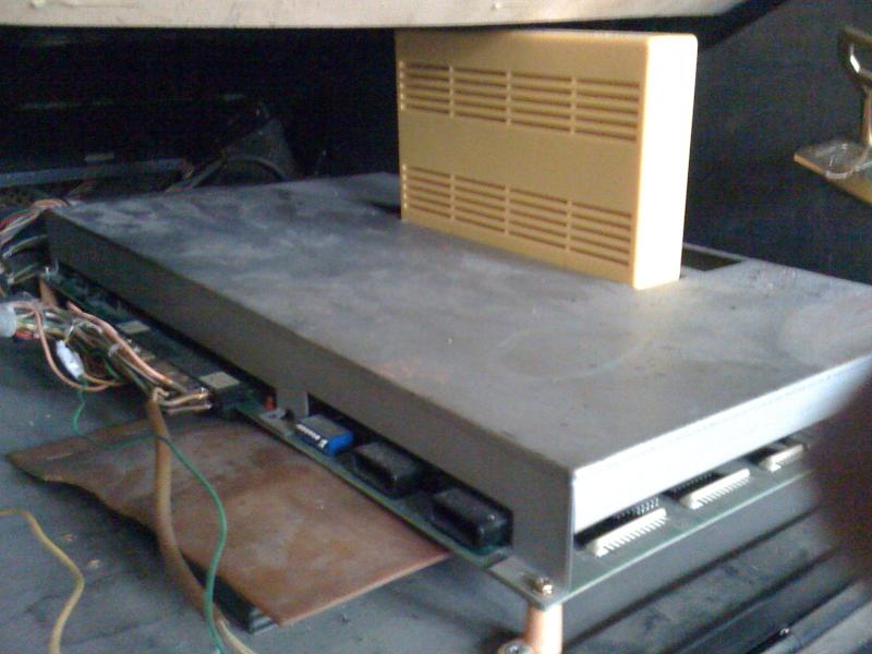

voila la bête non dépoussiérée ooOOOoo
en fait lacartouche est jaune (pas bleu)

C'est donc bien un slot MVS NEO GEO. En port 2, cad que tu peux y mettre deux cartouches MVS neo geo (tu passes d'un jeu à l'autre avec le bouton select). Attention, avec ta cartouche 100 en 1, il me semble que l'on ne peut pas le faire. Il faut qu'elle soit seule pour fonctionner. Et bien sur, une fois que tu enlevèves le slot 2 tu peut mettre n(importe qu'elle PCb au standart jamma!

je rajouterai que tu peux beneficier du son stereo avec ce modele de slot et que tu peux brancher des manettes neogeo (connecteur prevu pour) et il me semble qu il y a aussi un fente pour y inserer une carte memoire neogeo.
ATTENTION!!!il ne faut en aucun cas mettre ou enlever une cartouche quand la borne est alimenté sous peine de griller ton slot ou ton jeu.
