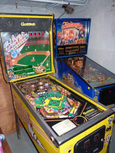

Salut à tous, je vous présente ma nouvelle aquisition. Un Silver Slugger Gottlieb Sys3.
Le vendeur disais qu'il avait tres bien fonctionné jusque la mais qu'il fallait prévoir une petite révision et un probleme de pile.

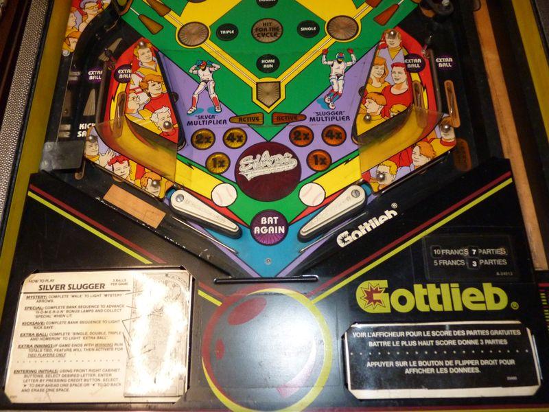

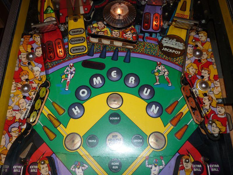

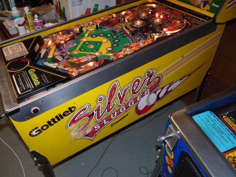

Arriver devant le flip, première surprise, il est globalement tres propre. Il a besoin d'un bon nettoyage, de changer les élastique ainsi que les 4 cibles tombantes qui sont cassés. Mais hormis ca le plateau n'est pas usé, seul quelques insert sont sortis.

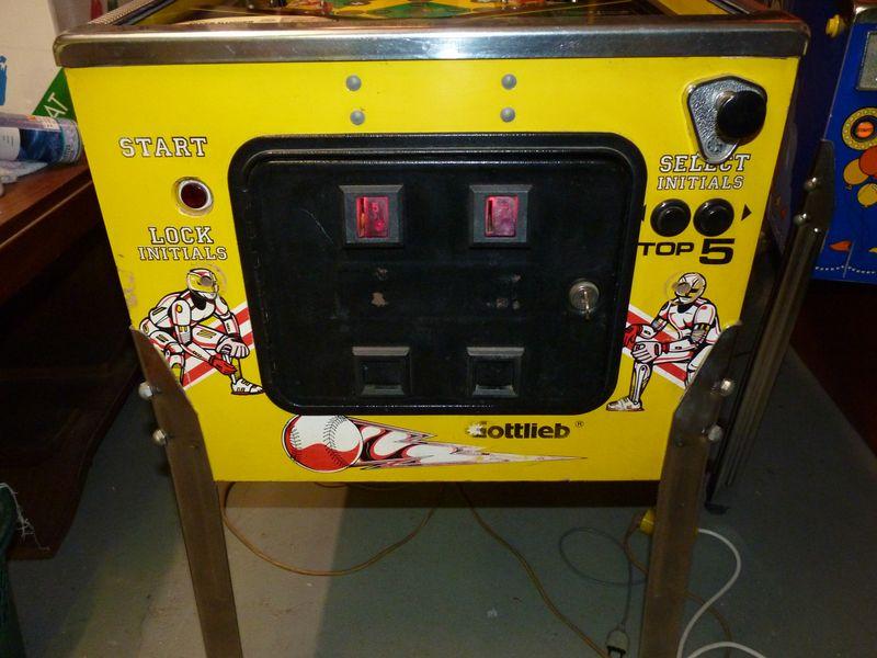

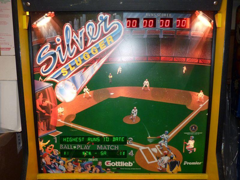

La caisse elle a quelques zone d'usure mais rien de grave. Le fronton est lui aussi tres prope hormis la back glass qui n'a plus de vitre, mais le panneaux de déco souple lui est la et en assez bon état !!

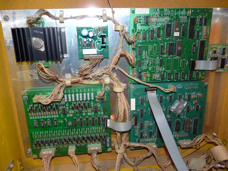

L'électronique elle est nickel, il faut juste ressouder une pile sur la CPU !!
Pour ce qui est de la révision annoncé par le vendeur, on lance une partie mais rien ne se passe. On entend juste l'ejecteur de outhole qui claque continuellement. Le switch de ce dernier était simplement en court circuit.
Réglage du contact et hop tout remarche, nickel !!!
Je fais un tour des tests, et découvre une bobine de bumper déssouder ainsi qu'un contact de cible tombante un peu feignant. Mais dans l'ensemble tres bonne affaire !!
Aller fini les blabla on passe au photos...
