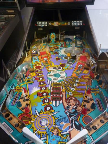

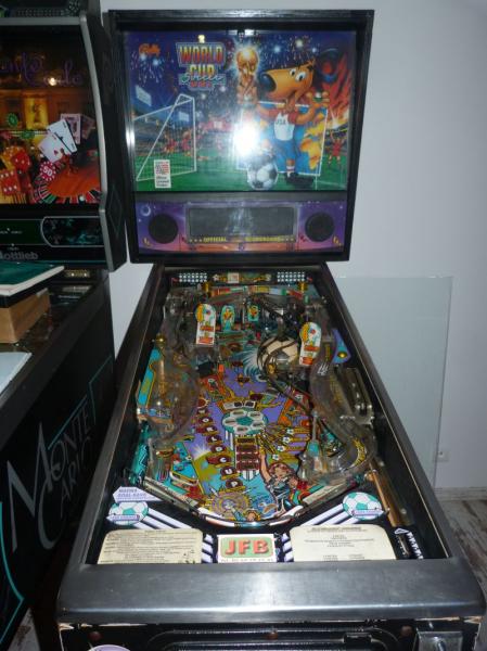

Je viens vous presenter mon nouveau flip
Le World Cup Soccer 94
Un peu usé par la vie et de longue partie (plateau sale et un manque de peinture)
Des décors et rampes cassées mais rien de trop grave.

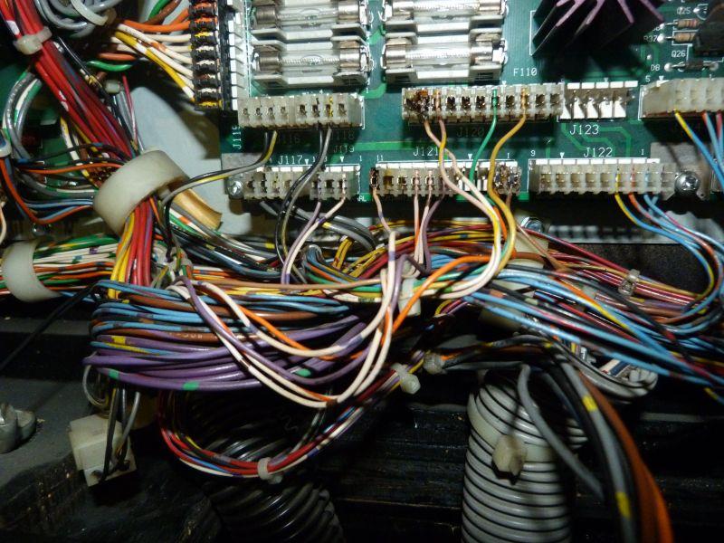

PROBLEMESSS: -pas d illumination générale (voir connecteurs J-120 et J-121 en photo)
-le déviateur rampe de gauche ne fonctionne pas (il reste fermé)

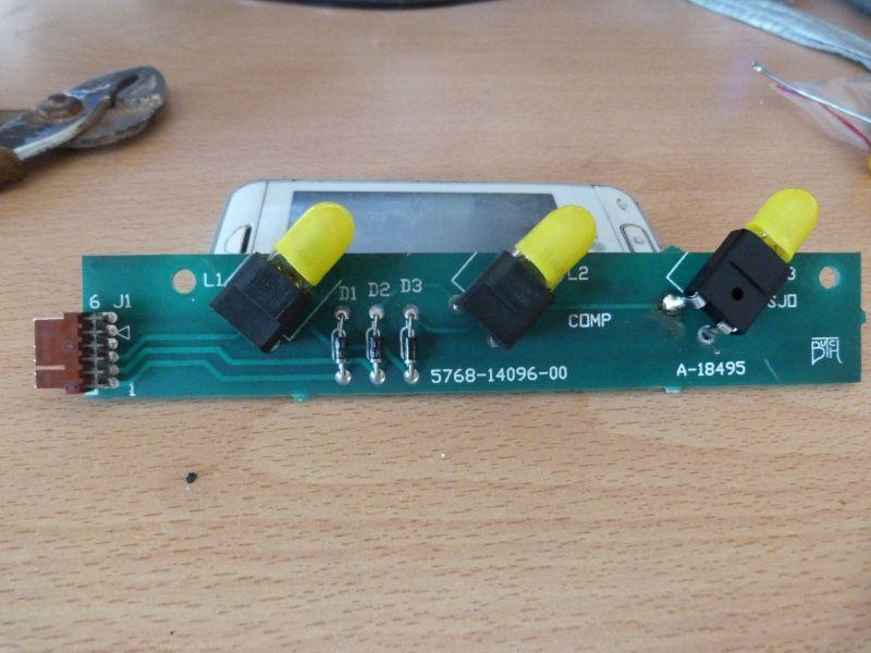

-pour le coin toss je n ai que 2 ampoules (il n y en a pas 3 normalement)

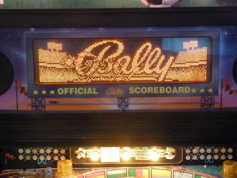

-un trait vertical non permanent sur le dot (le test me note OK)
-ballon usé
Voila pour la présentation du petit dernier
Si vous avez des avis sur la marche a suivre ...
@ bientot
Oui un classique, pas si grave, facile a réparé.
Je sais pas, mais dans le pire des cas tu achète un support, une ampoule et un cache jaune et ça roule.
gis81 a dit:
C'est toujours comme ça, le bas est usé a cause du frottement des billes, ça se trouve en neuf.

Ah t'as fais 2 posts, ok, j'avais pas vu, quand on voit l'état des connectiques J120 et J121 tu m'étonnes que ça marche pas, faut les refaire, avec les cosses RP et surtout voir si ça n'a pas cramé de l'autre côté.

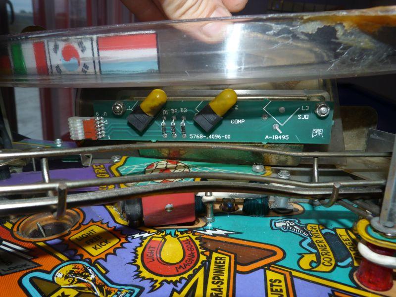

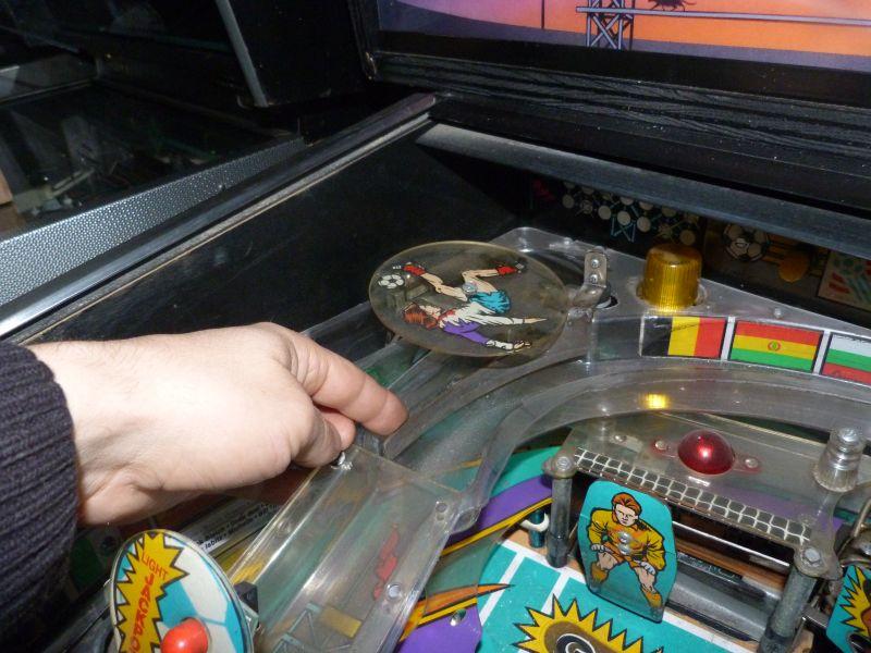

PAT722 si tu peux me faire une photo de coin toss (meme angle que moi)

POur ta connectique GI, je te conseille à ce que je vois de suite
Cosses Trifurcon
Connecteurs mâles 0.156 pouce 11 voies
Connecteurs femeles 0.156 pouce 11 voies
2 clef pour détromper les connecteurs 0.156 pouces
Pour le support de lampe amusant je sais plus si deux ou trois
Le mien est tellement enfuit que je ne puis confirmer
Je passerai une commande chez RP (il me faudrai faire une liste...avant)
Je dois faire le tour du flip enfin mettre le nez et les mains dedans quoi!
Je confirme 3 lampes pour le COIN TOSS(c est ce que j ai trouvé sur le net)

Donc priorité aux connecteurs (les connecteurs males ne sont pas brulés ,faud que je les changes quand même?)

Il y a bien trois lampes pour le toss.
J'ai voulu te mettre une photo, mais elle est trop lourde...
Punaise tu as fait comment pour avoir cet angle de vue, tu as tiré sur la rampe comme un malade ?
Non j ai juste dévisser quelques vis

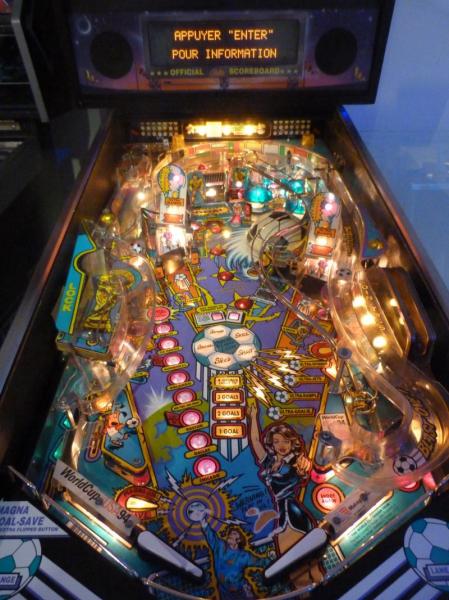

Salut a tous
Ca y est
j ai recu ma commande via RP
J ai refait les connecteurs, nettoyé le flip de fond en comble, refait le COIN TOSS...
je vous montre qques photos
J ai d autres petit soucis mais rien n'est grave (faudra passer une autre commande ...)
La derniere photo pour vous montrer la barre verticale (non permanente)
