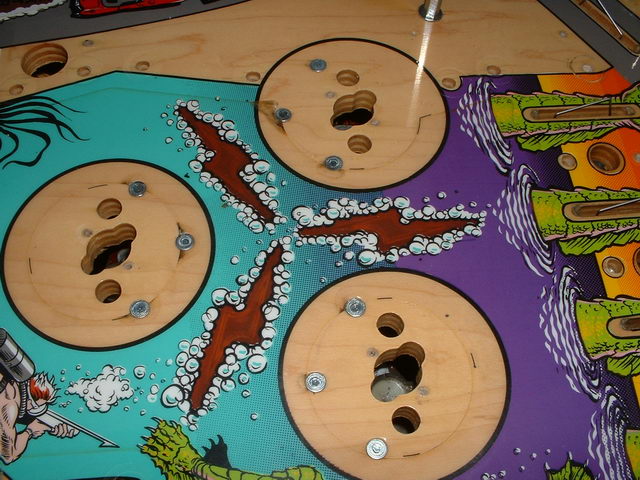

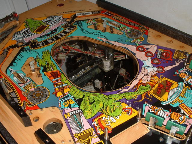

Il faut pour cela tout démonter pour bien faire
Que ce soit décors, rampes, parties métalliques ( rail ), blocs de cibles tombantes, batteurs etc. …
Il faut mettre le plateau à nu

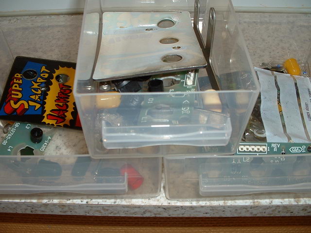

Lors du démontage, un truc bien pratique que je pratique, posez chaque partie ( par étagement ) du plateau dans des boîtes différentes, vis décors, rampes.
Cela vous facilitera la vie au remontage

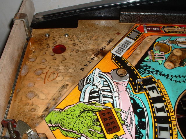

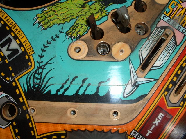

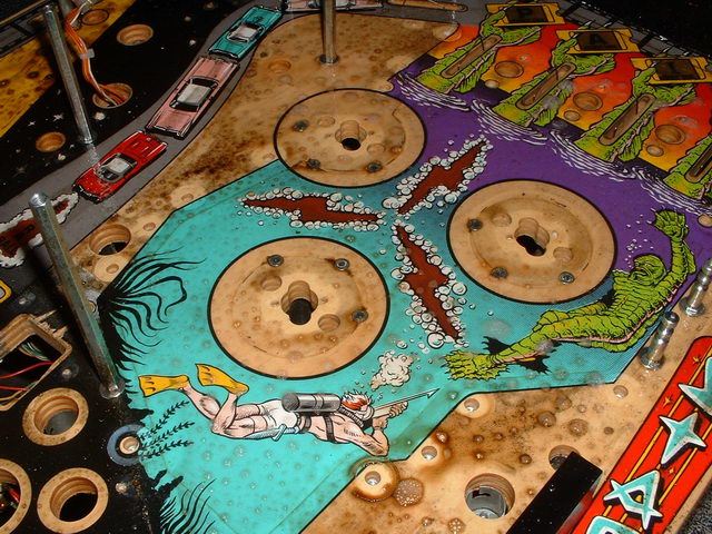

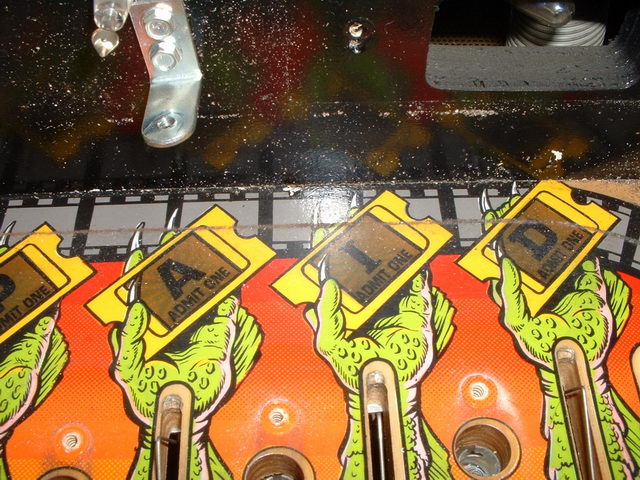

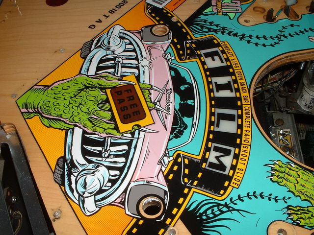

Regardez moi cela si c’est pas du propre , un plateau comme je les aime, car ceux là ont une chance d’être parfait après .
Je pense que vous voyez bien les traces de passage de bille
C’est ce qui tous nous fait rager à enlever

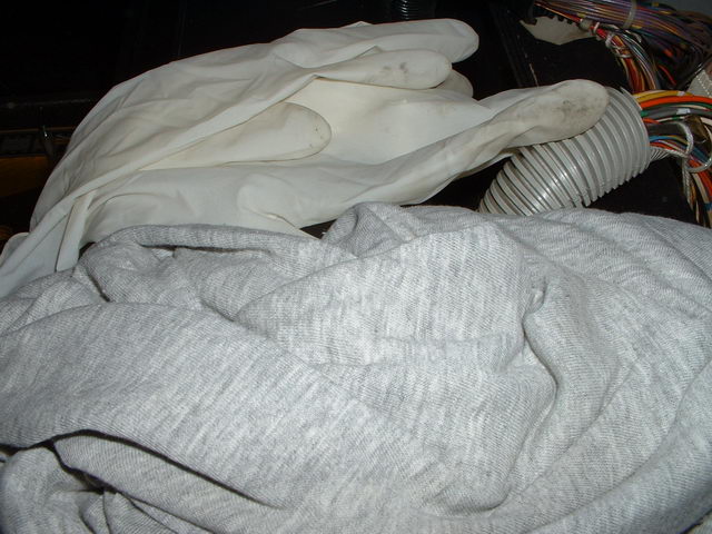

Avant tout gants et chiffon sous la main…
N’oubliez pas c’est un IRRITANT, soit hors de portée des enfants

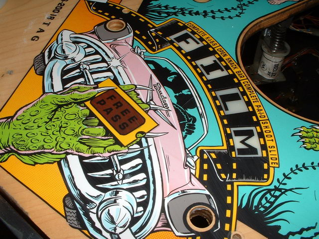

L’effet et remarquable immédiatement
Un coup de chiffon et …..Allé ouvrez les yeux vous ne rêvez pas …
Alors ??? Sensationnel non ??? Plus de traces de billes ….Enfin si mais minimes , celles ci on les aura après

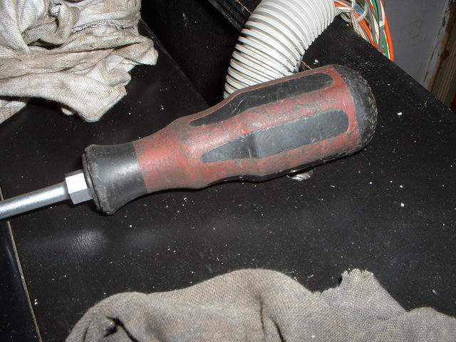

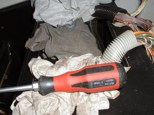

Avez le reste de chiffon, j’utilise des outils souvent noirs ils sont, soit un coup du chiffon qui a fait le plateau

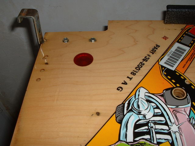

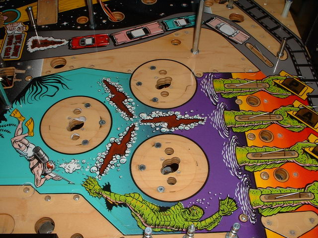

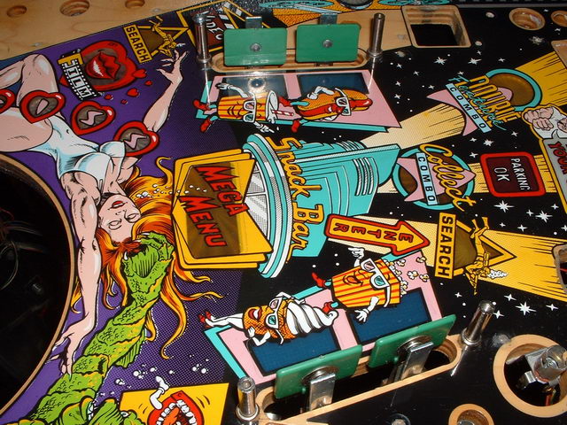

Avant ….
Après
Réalisé sans trucages (
pas comme la colle avec le mec pendu par ses chaussures
Soit voilà pour la première partie du gros œuvre
Le plateau est déjà particulièrement propre, vous pourriez vous en arrêtez là

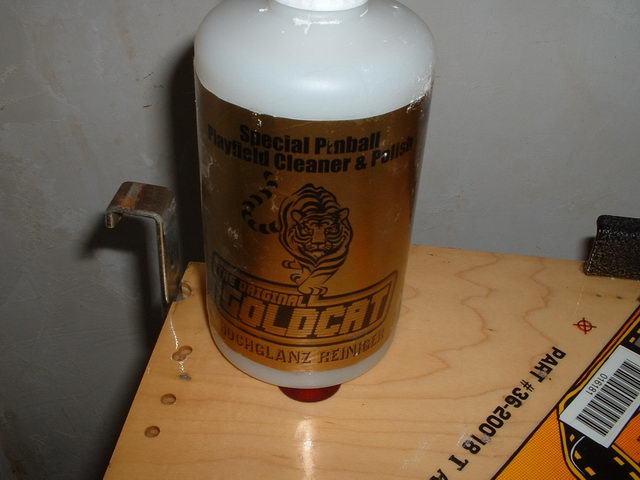

Prenez les manuels Williams il n'a jamais été conseillé que du WILDCAT , soit celui que je vous propose est IDENTIQUE sauf qu’il est encore plus performant et absolument quasis sans grains de polissage , un produit adapté en fait à la finition.
GoldCat
Secouez bien le flacon.

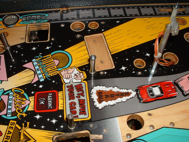

Mettez sur un chiffon et passez sur tout le plateau en frottant avec énergie
Laissez sécher après
Cela doit faire un film opaque très légèrement blanchâtre
Une fois ce sec prenez du COTON hydrophile et frottez encore une fois

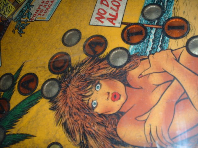

Là vous allez m’en dire des nouvelles

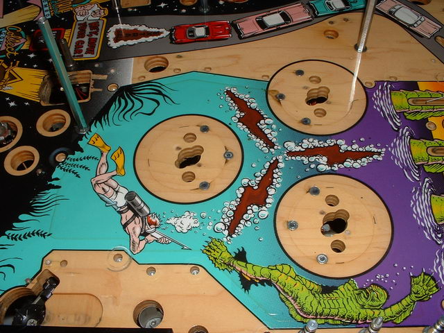

Brillant, doux au contact etc ….
Là il sera parfait, et cela redonne de la glisse aux endroits usés par le roulement de la bille
