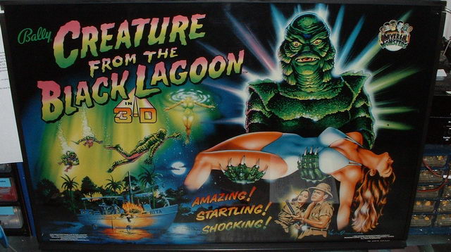

Un translite est une feuille de styrène, avec un dessin imprimmé dessus
Ce dernier réagis en étant éclairé et laisse passer la lumière.
On peut aussi masquer des zones avec de la peinture à l'argent, tel que les vitres d'avant
Un équivalent si vous voulez refaire vous même un Translite serait d'utiliser du Black Lit, un produit que l'on trouve en France et qui est disponible chez les imprimeurs. Ce ne sera pas le même produit mais cela s'en rapproche et permet de dépanner à moindre coût.

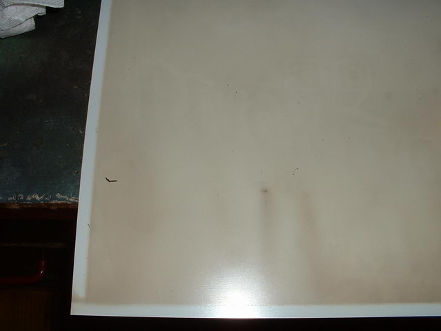

3) Testons son efficacité :
Je vais mettre deux coups de spray
Un de produit à vitre et un de Red Devil, je laisserai ceci pas plus de 15 secondes, il faut pas abîmer le translite tout de même
NE PAS OUBLIER C’EST UNE PEINTURE AU DOS qui protège le dépôt d’encre sur le styrène …..Il est fragile , si ce n’est plus qu’une vitre.
Ne laissez pas le RED DEVIL non plus trop longtemps sur la surface il est très puissant, au besoin diluez le un peu …( Je vous donne maxi 30 secondes à 1 minutes de dépôt ).

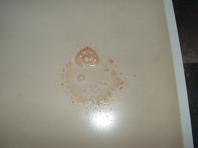

Regardez un peu , il n’y a absolument pas PHOTO
Incroyable efficacité du Red Devil
Passage du chiffon regardez bien la différence
Allé badigeonnons et nettoyons de suite
S’il en reste un peu repassez un coup léger
Ne traînez pas , il est très puissant ce produit ( trop longtemps peut altérer votre peinture de translite, diluez cas échéants si crainte )
Laissez après sécher , et une fois bien sec passez un coup de produit à vitre
L’autre coté ou il y a l’image, produit à vitre, et rien besoin de plus car cette partie est protégée par la vitre
