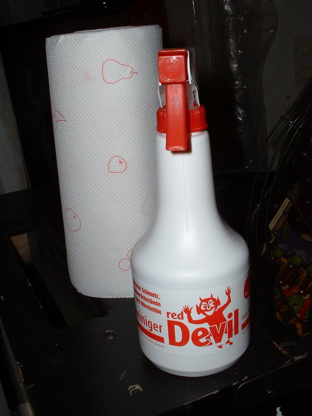

Le produit que je vous propose ce jour et le RED DEVIL
Ah ce petit diable rouge, et bien que diable, vous allez voir ce petit coquin

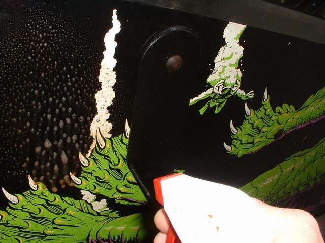

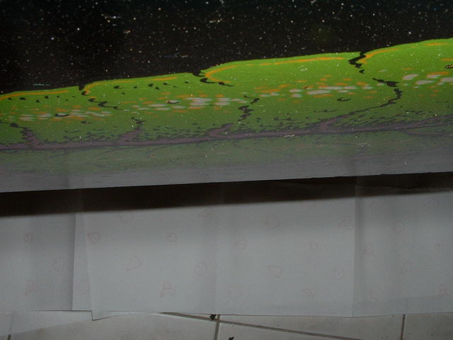

Un simple coup de spray sur toute la surface ( mouillez tout )
Papier absorbant propre avant……

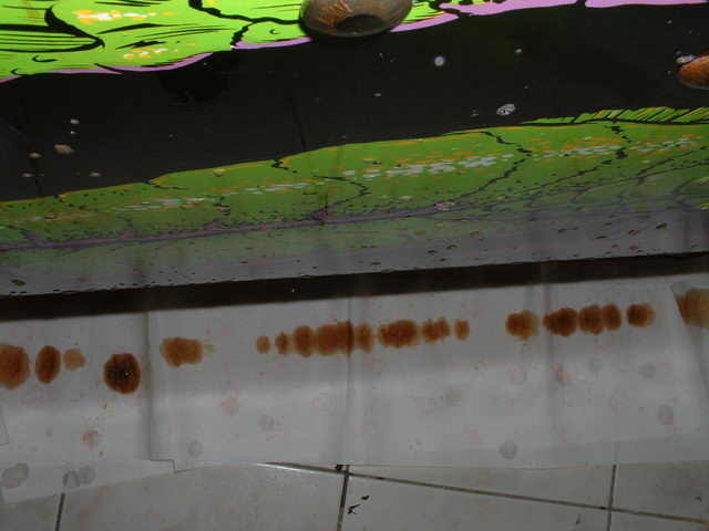

Laissez agir 30 secondes, top chrono

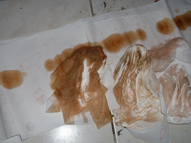

Regardez comme cela coule la saleté, les résidus de nicotine ….

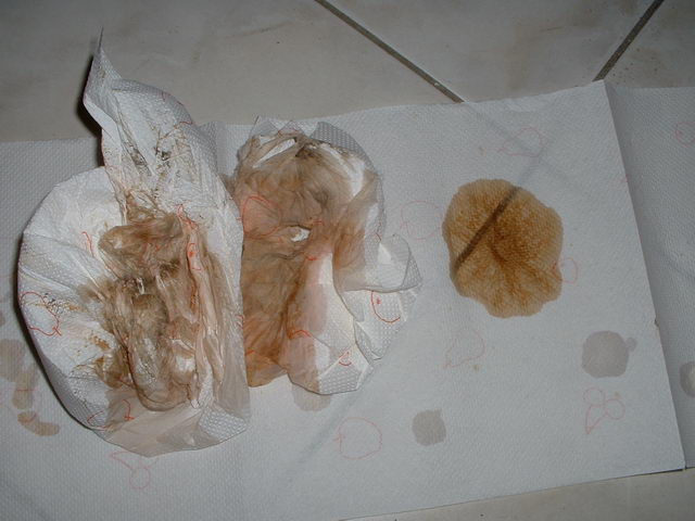

Papier absorbant sale après sans frotter, sans y toucher !!!! Invraisemblable …
Un coup de chiffon pour finir le tout
Cela se passe de mots ……

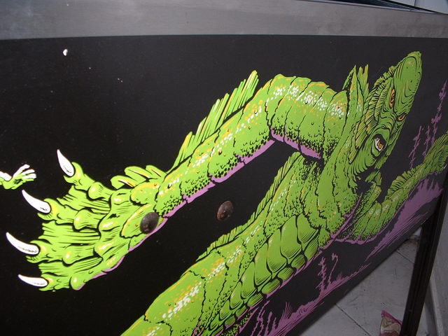

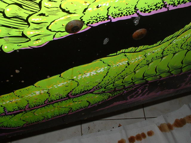

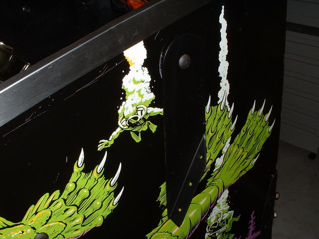

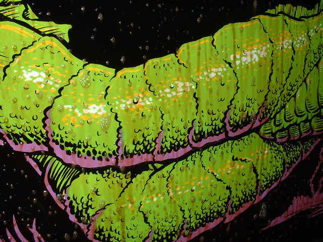

L’autre flanc de la caisse , j’ai passé 3 passes de W5 pour arriver à satisfaction … Soit temps, produits, fatigue …..
Hop essayons de voir s’il en reste de la saleté ……
Allé p’ti diable au travail ….
Il n’y a qu’à voir …..Il est diablement efficace le loustic …Moi qui croyait que cela était propre… Tout foutch ( faux, jargon local ) ……….

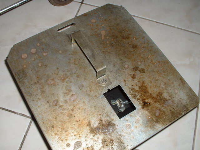

Voyons un peu de quoi je parle

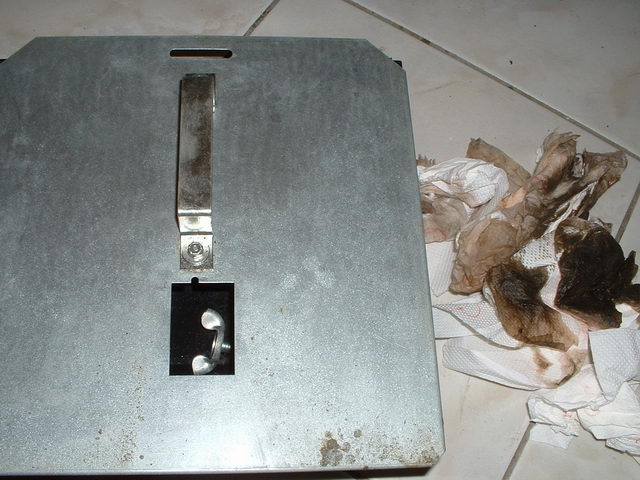

La belle boite à monnaie que voici … bien sale, un peu de Red Devil dessus, et on attends quelques secondes, , je sais pas j’étais partis chercher un café ….,soit moins de 1 minute …
Et le résultat en passant simplement du papier absorbant …
Quoi vous dites plus rien .
Graisse et autre cambouis, dissous…..Regardez un peu la tronche du papier absorbant après
