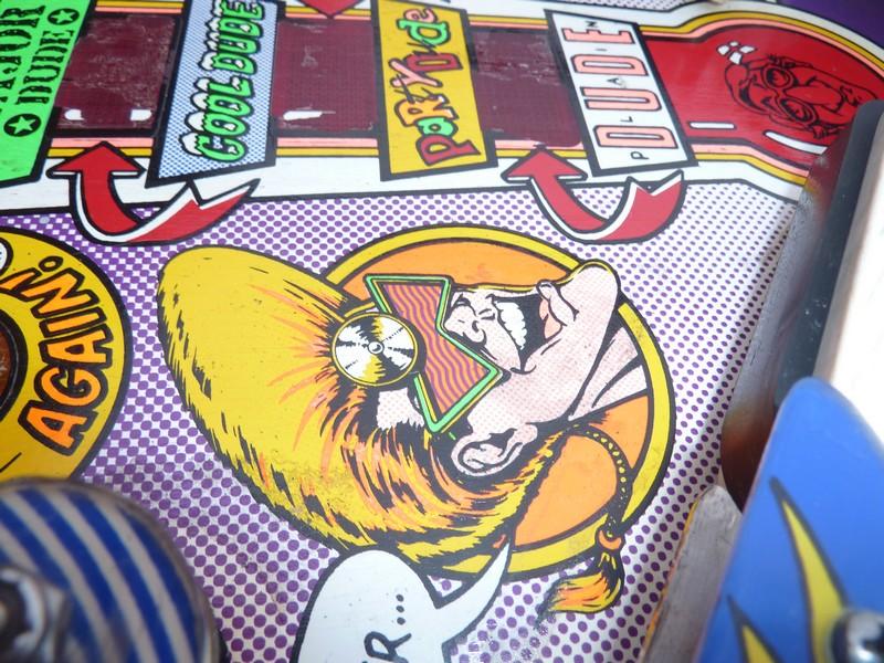

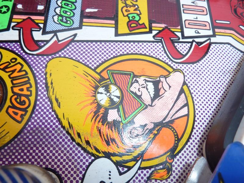

Je souhaite "nettoyer" mon flipper Dr Dude que je viens d'acheter.
Le mylar a été enlevé par l'ancien propriétaire, mais il y a des traces noires à certains endroits. Que faire ? Quel produit utiliser ?
J'ai lu dans l'article "rénovation" écrit par David qu'il faut utiliser du "white spirit".... cela ne risque t'il pas d’abîmer les dessins ? A moins que le "Red Devil" soit plus adapté sur ces tâches ?
Puique le mylar a été enlevé, il s'agit probablement de reste de colle, avec du white spirit cela partira facilement. Par contre dommage pour les inserts qui sont partis avec...
En effet le mylar à été retiré et les traces noires sont trés probablement des restes de colle.
Avec le White y'a pas de risque d'abimer la déco, par contre ne surtout pas utilisé un produit type diluant ou acetone, c'est trop agressif.
Si t'as vraiment un doute essaye d'abord sur une partie invisible du plateau. ;)
Par contre je ne peut que te conseiller de protéger ton plateau soit par une vitrif ou pose d'un autre mylar aprés avoir refait les inserts manquant. En jouant comme cela, ce qui te reste d'insert va se décoller complétement sous les impact de la bille.
Ce type de plateau ne sont pas fait pour rester sans protection, c'est pas comme les Diamond Plate.

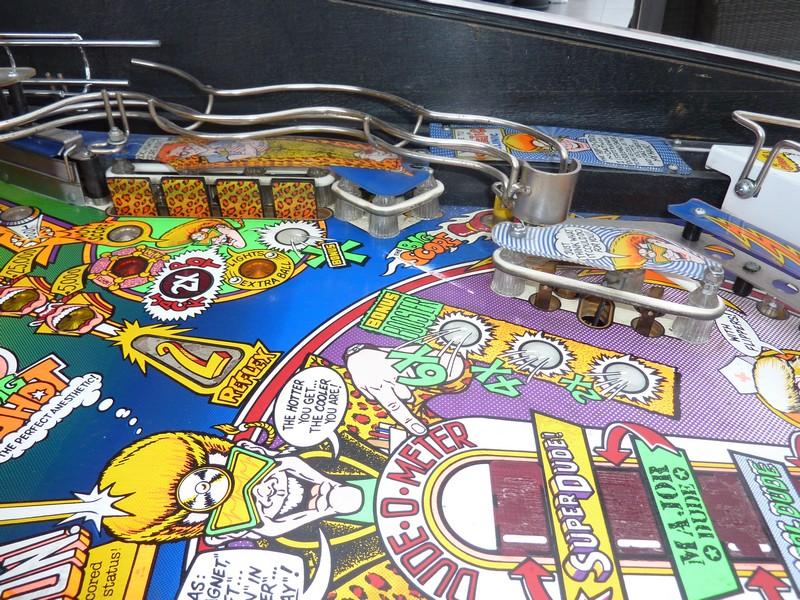

Sinon, je pense fred que tu parles des inserts qui se trouvent sur les rectangles rouges et les ronds oranges et rouges
Refaire les inserts c est redéposer par exemple un texte dessus, c est ca ?

Soit le souci qu'il a là, je l'ai eu
C'est le Vernis des inserts du DudeOmeter ( A le voilà le fameux O que je mets partout arfff filOflip etc ... ) qui est partis
Comment me conseilles tu de reparer mes inserts? Vernis ? Vitrificateur ? Autre? Rien ?
