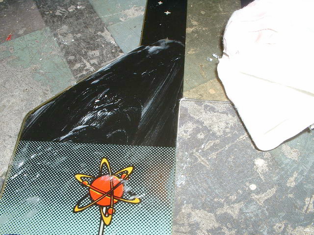

Ce jour je vous montre comment enlever les traces rebelles, dues au griffures ou alors aux produits divers solvantés .
2) Voyons le problème

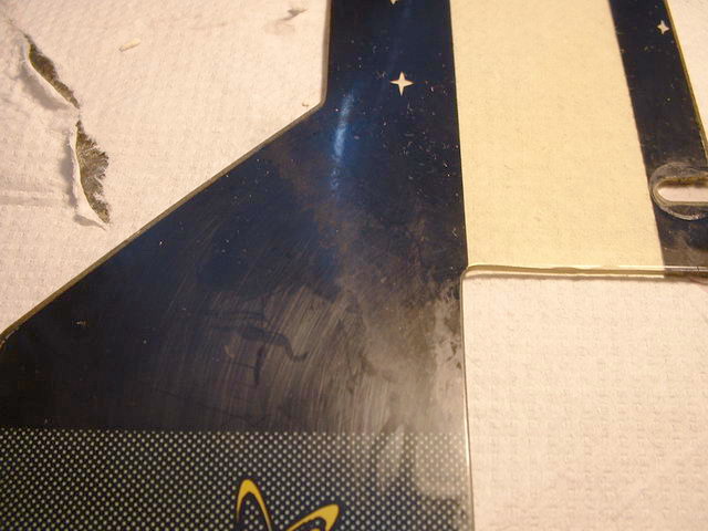

Ce plastique a souffert d’un polish de mauvaise qualité qui atteint la surface du plastique
Soit ce Polish à un solvant proche du thryclo ou de l’acétone
Choisissez un bon polish ( RP vous en propose un , polish très fin et nettoyant en même temps )
Ceci comment faire ???
3) Comment procéder ???
Tout d’abord commencer par la pâte à polir P5 ( voir tous mes autres articles à ce propos )
Posez en sur le décors et avec un chiffon doux ou alors du coton, faites des cercles sans fin
Jusqu’à avoir une surface bien propre déjà

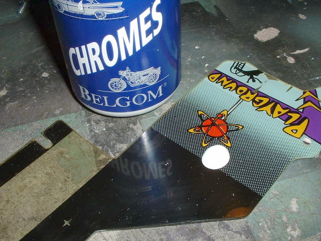

Pour finir, voici ou est l’astuce
Sortez le Belgum CHROME, vivi le Chromes ou alors le Goldcat
Posez sur le décors et de même manière , faire des cercles concentriques et n’ayez crainte d’appuyer dessus.

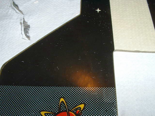

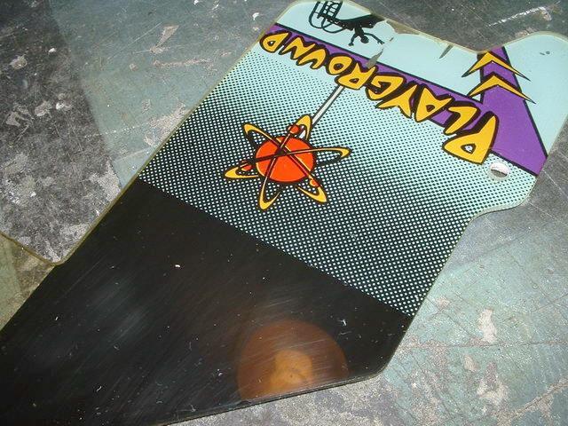

Voici ce que vous aurez
C’est bien plus jolis déjà
Finissez par lustrer avec du coton Hydrophile et le tour sera joué
