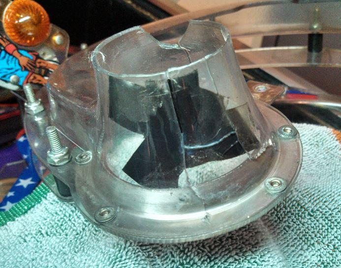

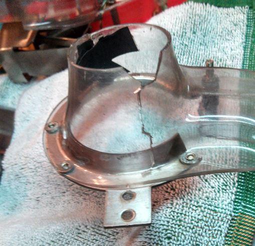

Bonjour tout le monde,
Le panier de mon NBA est assez usé... quel moyen existe-t-il (résine, colle...) pour le renforcer ?
Chris

et bien il est salement toucher ton panier
perso ,je le referais avec une plaque d'alu ou d'inox plier de facon a faire un cone
jack22 a dit:
Pas évident car il y a un opto pour détecter le panier marqué... il faut que ce soit translucide !

PAs facile à refaire
Effectivement il faut une matière transparente
La colle bi composant epoxyde, pourquoi pas
Mais elle jaunis avec le temps
Soit je dis non
Le mieux serait de faire un cône dans du plastique genre plexy, en chauffant au décapeur ...
Mais pfouuuu ce sera pas facile !
sur celui que j'ai eu, l'exploitant avait fait un cone en alu en perçant des trous pour l'emplacement des optos...

un recollage a la bi-composant et pour cacher la misère,trouver un genre de filet(filet d'orange) repeint et op tu customise le panier.
Et pourquoi ne détournerais-tu pas un objet en plexiglass pour ton histoire ?
Je verrais bien, pour ma part, un petit verre en plexi qui servent à préparer des verrines et que tu peux trouver dans les magasins proposant des produits en plastique (type, modern plastic par chez nous) ou éventuellement en grande surface et que tu adaptes suivant tes envies sur ta rampe (en modifiant proprement ta rampe pour adapter l'objet que tu auras trouvé, tu peux même en acheter plusieurs, pour en avoir d'avance, le jour où ça recasse...
Je pensais à un verre à verrine mais faut voir ce qui existe, peut-être trouverais-tu des cones de présentation (je parle des objets là, hein ! pas des potiches qu'on voit dans certaines émissions de TV !) qui seraient creux et que tu pourrais redécouper en haut et en bas, pour obtenir l'objet dont les dimensions des trous te conviendraient...
Bon, c'est juste une idée, comme ça... en passant (pour les potiches, si t'en trouves, tu peux t'en prendre aussi mais, dans ce cas, stp... ne les découpe pas en haut et en bas !!!)

Après avoir discuté avec un collègue spécialiste composite, moulage... je vais opter pour la solution qu'il me propose, à savoir remouler le panier avec un début de rampe, en intégrant dans le moule des parties renforcées pour pouvoir se refixer sur le reste de la rampe existante.
Ceci permettra aux autres possesseurs de NBA de faire de même s'ils le souhaitent, car nous allons mouler plusieurs "panier" vivi
Savez-vous où je pourrai me procurer les petits rivets de la photo 1, car ils vont sauter pour faire le moule.
Je m'y attaque dès mes autres soucis électroniques résolus... à suivre...

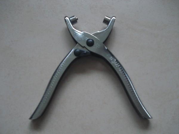

Perso je tenterais de fabriquer un outil qui serti plutôt que taper. Si t'as une perceuse à colonne, la moitié du boulot est fait , il te reste à faire un tige qui viendra écarter l'arrière du rivet par pression (forme du bout de tige à travailler pour obtenir le résultat souhaité).
Sinon un genre de pince comme ça
Ah je préfère ça, sur RP, David parle de chasse goupille + marteau... mais tout dépend du cas de figure ;)
