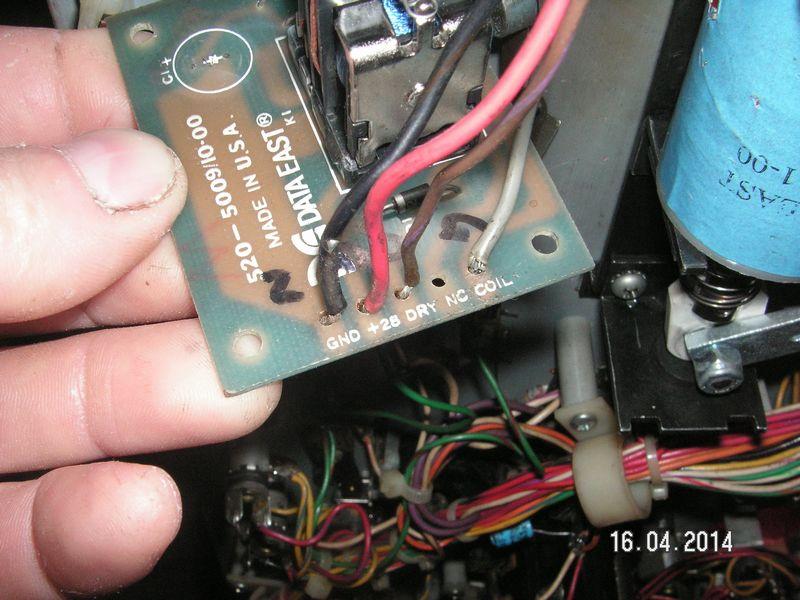

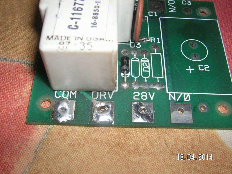

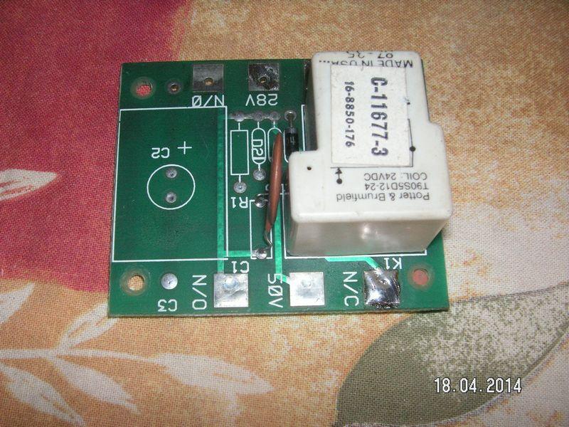

ok je pose les photos pour etre sur por les fils a souder.
donc l'ancien ok a la benne mais y'as les branchement.
et la le celui que tu m'as filé (big kiss) ou je branche mes fils stp
donc merci d'avance en espérant que mon pb se termine.

Coil sur la carte d'origine tu mets en N/C là ou tu vois déjà les points de soudures
C'est le même type de relais qui était sur un Williams ;)
Hmmmm, N/C c'est Normally Closed non ? En mettant le fil COIL sur N/C, la bobine se retrouve alimentée par défaut dans ce cas là ? Et désalimentée quand le relais est activé. Je pense que ca s'apparente plus à un fonctionnement d'éclairage de fronton commandé : Par défaut allumé et quand le relais clique ça l'éteint, comme sur le LAH il me semble.
Surtout que du la carte d'origine le fil n'as pas pas l'air sur NC.
Couin me lève un doute là en parlant à l'instant
Et il a raison
SUR N/O tu le câbles
Car ce relais là était usité sur une section lampe
Au pire quand tu sais pas tu peux demander hein mdr mdr mdr mdr

P..... Ça refonctionne que ça en peut plus.par contre j'ai pris l'ancien j'ai soudé le condot et limé la soudure et crack.
Mais par contre j'ai de la pêche avec le batteur de droite et le gauche un peu moin.je dois changé les butées et après je verrais bien,j'ai l'impression que le coté gauche frotte (plongeur fourreau).
En tout cas un ÉNORME MERÇI à tous et ta patience David.
