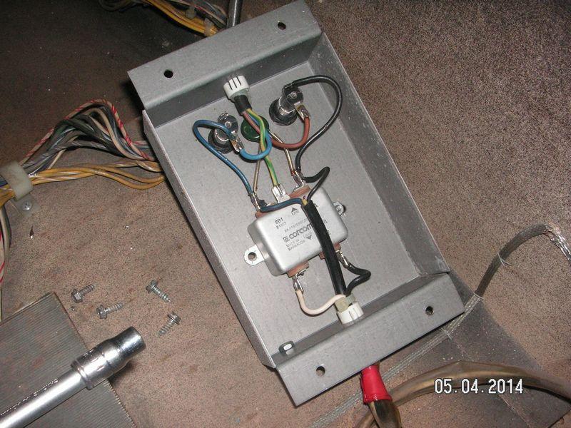

Le filtre secteur a été bypassé, probablement parce qu'il est mort et qu'il faisait tomber le disjoncteur.
Quand on bricolage au chatterton ... Pfiouuuu ....
Comment je peux faire pour le savoir s'il est ko.tu pense que c'est la cause de mes problème avec le kick.
il aurait pu au moins rebrancher la varistance

Si il a été shunté c'est qu'il doit soit être en court circuit, soit avoir une fuite à la terre (voir avec l'ohm-mètre), donc le mieux est d'en mettre un neuf http://www.restorpinball.com/index.php?page=shop.product_details&flypage=flypage.tpl&product_id=3085&category_id=237&keyword=filtre&option=com_virtuemart&Itemid=54
Par contre, ça ne concerne que l'alimentation primaire (secteur) de ton jeu. Ca ne résoudra pas tes autres soucis.
C'est surtout pour éviter que le flip "pollue" électriquement le courant de chez toi et que les autres appareils polluant le courant, puissent influer sur le bon fonctionnement de ton flip.

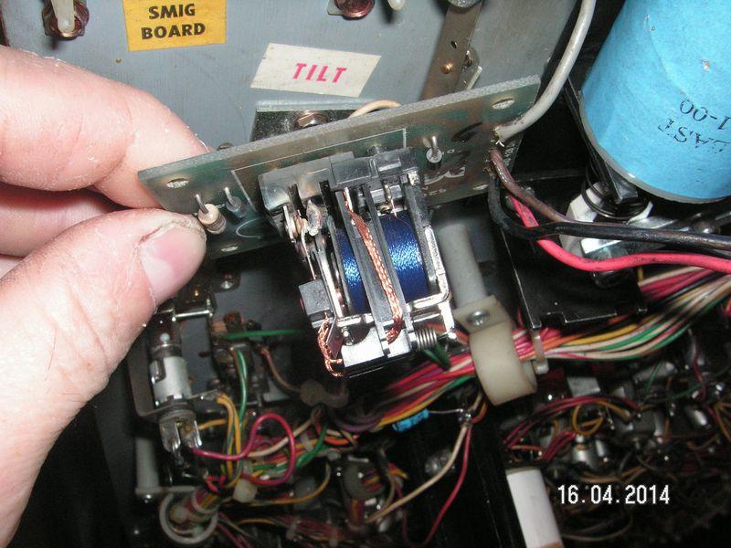

Pour ton laser kick, l'arc tu l'as au niveau des grains de contact de relais que tu montres en photo ?
Pour le laser kick oui c'est bien ça les arcs sont sur le relais de la photo.dès que la bille passe sur le contacteur le laser kick pousse la bille est reste enclenché et l'arc se cré,il se soude même.donc au pire je change la pièce que tu m'as mis en lien,y'a t'il autre chose à changer à y être.

Après il y a des chances pour que la bobine soit aussi à moitié cuite car si le truc reste collé : la bobine reste alimentée et chauffe donc, le vernis du fil de bobine fini par fondre et les spires se touchent électriquement. Le nombre de spires fini donc par descendre, l'impédance (résistance) de la bobine diminue te se rapproche du court circuit , ce qui fait que l'intensité qu'elle consomme s'élève : les grains de contacts sont encore plus sollicités et le phénomène d'arc et soudure de ceux ci s'accentue.
Donc à changer, la bobine, et le relais, à mon avis.

Pour l'arc au niveau du relais, tout à fait normal !
Aucune inquiétude

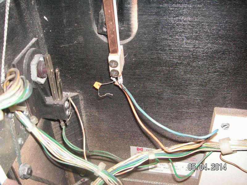

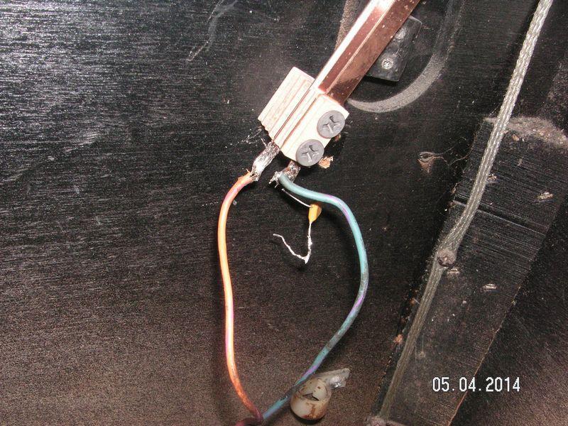

On peut difficilement mettre un condensateur ici par contre
POur les condensateur de caisse, qu'avais tu acheter comme condo
Car il faut des haute tension et plastique
Sur RP je recommande les Philips en 400 V ;)
Quant tu changeras le filtre secteur fait attention au sens
LOAD --> Charge, soit coté transformateur
LINE --> Arrivée du 230 V

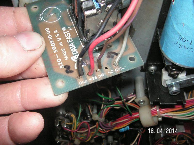

je post des photos du probleme sur le laser kick.
celle-ci c'est pour savoir si je n'est pas merdé dans les branchement.
et puis celle-ci c'est le resultat quand la bille passe sur le laser kick et qu'il reste droit comme un I.

Si tu regardes le schéma de ton jeu la carte relais là bonne pour la benne
En plus il faut un condensateur dessus si je ne m'abuse d'après le schéma
Prend en photo la carte relais Snubber WMs que je t'ai filé
Cela ira très bien en plus pour souder elle est pratique, j'avais pensé à cela en la prenant.
