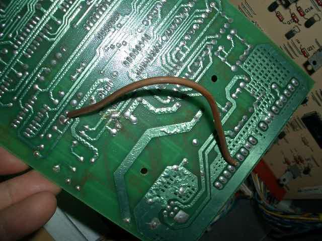

sur mon Ali un jour le jeu ne démarre pas et je constate que la cpu s'arrête au bout du 2me clignotement
soupçonnant au départ un problème acide restante, j'échange la cpu contre une fonctionnelle à 100% et j'ai le même problème
du coup, je réalise que ce n'est pas du Bally, mais du Stern (:lol: bin oui, je raisonne en Bally en cas de problème) et que j'avais déjà eu ce cas avec source de problème la carte son
je débranche la carte son (sb300) et les 2 mpu200 démarrent sans problème
donc carte son morte
j' avais en stock plusieures sb300, dont 2 flaggées comme 100% sûres, et là l'une normale et l'autre avec le fil jumper à l'arrière pour tourner avec les jeux Stern parlants
oups - 2x la même photo....
peu importe
et voilà l'origine d'un semi-problème qui me laisse perplexe et qui a motivé ma question
la carte son sans jumper ne marche qu'avec l'une des mpu200 et pas avec l'autre
et vice-versa
la carte son avec jumper marche avec l'autre mpu200
du coup, je me dis qu'il doit bien y avoir une différence quelque part au niveau des cpu
Le fil là est normal sur la carte sons SB 300
C'est un rajout pour quant il y a la carte voix avec la SB300
Rien a voir les cartes sons avec ou sans jumpers sous la carte on dira plus le fil
