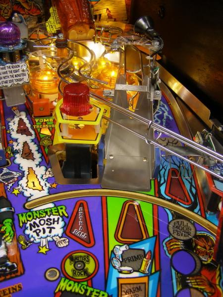

J'adore la retouche plateau.
Pour le violet tu as fait un mélange ou tu as trouvé une teinte directement?
Alors, pour le violet :
Peintures utilisées :
Acrylique de marque Van Gogh
- Violet rouge perm.
- Bleu ultramarine
- Noir
- et on monte la teinte au blanc...après pas mal d'essais
La couleur vraiment pénible est l'imitation du bois du plateau
Bonne retouche et cordialement,
Vincent
Les retouches ce n'est pas pour maintenant, mais je m'y prépare psychologiquement, vu que ce sera une première!
Et je n'ai pas envie de détériorer mon plateau.
Monter une teinte au blanc, c'est partir avec une base blanche puis on ajoute de la couleur petit à petit c'est bien ça?
J'ai de la chance je n'ai qu'un petit carré d'un peu plus d' 1cm² qui est bouffé devant le trou, le cliffy masquant la détérioration de la main du mosh pit.
Par contre j'ai quelques tours d'insert à refaire, comme toi sur la photo j'ai un petit trait sur le " warm up "
Sinon pour le noire j'ai vu que l'encre de chine était utilisée, tu as pris quoi?
