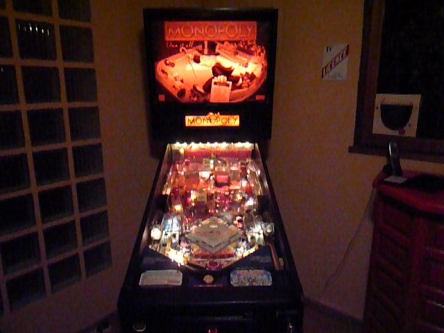

Donc voici ma nouvelle acquisition
Si vous avez des commentaires sur ce flip, n'hésitez pas !!

Tu peux nous faire une photo
OUi t'adores la réponse mais c'est un des seuls flippers que je n'ai jamais entrevu
Il y en a un chez un de mes clients, même en allant dépanner ses flippers, j'ai jamais touché à son Monopoly alors qu'il s'éclate dessus apparement
B
Balto76
Tiens Pipiou, ça fait un bail.
sa va t'y le sovoyard, j'ai été très heureux d'avoir pu passer chez toi cette été.
Emmerveillé par les flips et motos.
T'as mon bonjour le plus sincère.
Sur la photo, je reconnais l'entrée de chez toi ou tronait le Scared Stiff et le CUe Ball Wizard.
