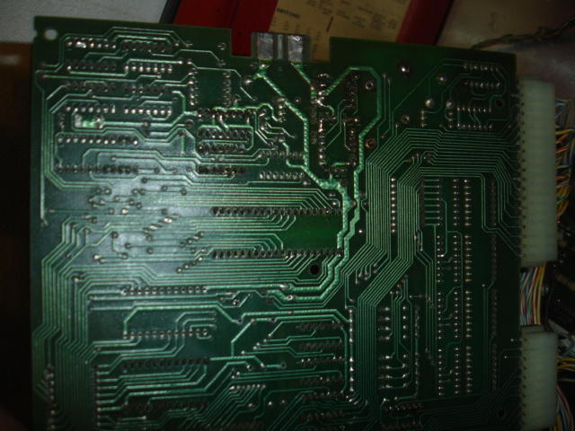

Tu peux montrer l'état de ta carte d'origine, recto, verso?
voila la photo de la carte actuellement en service que j'ai acheté 120€ elle est super propre ( pistes en cuivre nickel , composants , etc...) la carte d'origine a été récupérée par la personne qui m'a vendu la nouvelle ; mais pas de regrets car les composants c’était du n'importe quoi , les pistes au secours , les supports de circuits intégrés mon dieu un massacre !!!
HIN !!!! 120e la CPU avec pile déportée (même pas une lithium à souder...) et tu as plus l'ancienne , et bey ...
Bon, la lime, non, il faut changer les cosses, pas bricoler ;)

Je n'ai toujours pas vu l'état de la carte
Elle à été refaite je vois pas terrible mais bon
Je veux voir l'état des connecteurs ;)

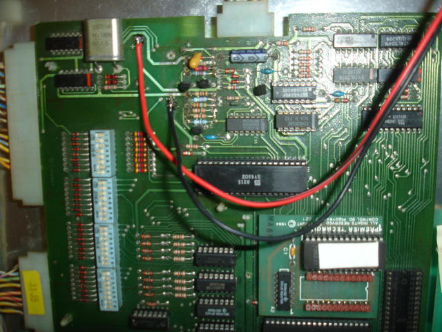

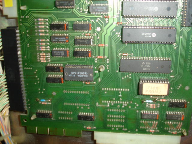

ps: voulez vous d'autres photos si oui les quelques ?
? Quelle photo ?
ps> RestORpinball ;)
On dirait une cpu sys80A modifiée en 80B
Je vosi le connecteur d'entrée A1J1 qui à été étamé (trop je pense)
Je en sais dire là car la carte à été bien modifiée, l'ancien proprio à essayé de refaire le tout au mieux pour que cela marche sans doute
