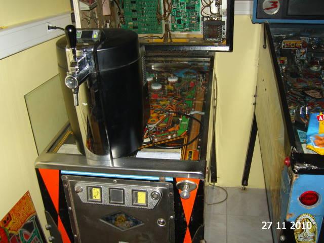

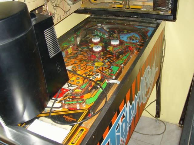

Des photos
Gros plan sur la tireuse (rien à voir avec une certaine photos envoyé par erreur)
Je te dirais quoi alors ;)
Merci au passage ;)
