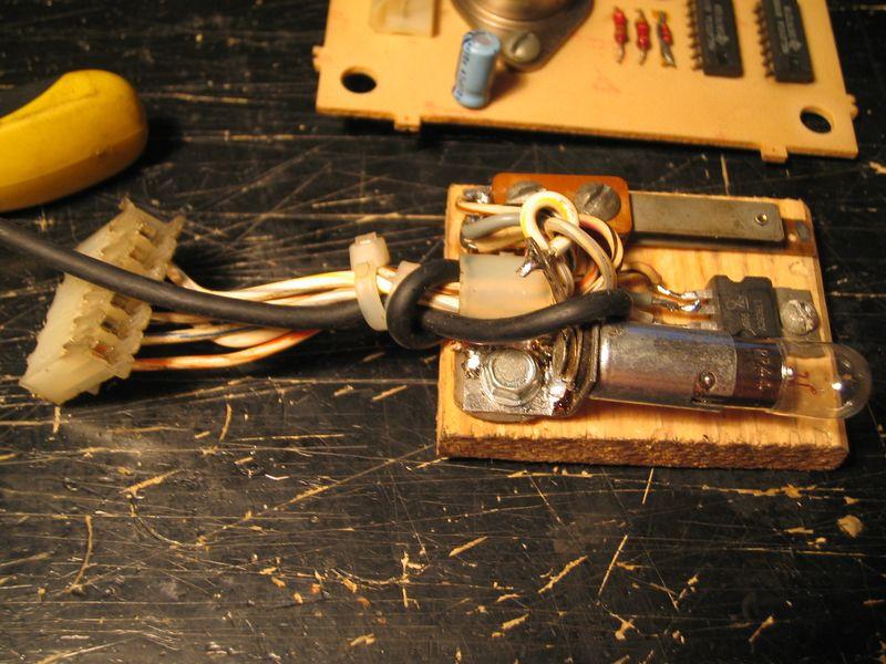

Bon, encore un petit truc qui sert à rien, enfin peut être si, il peut servir, à vérifier facilement si une carte Pop Gottlieb est fonctionnelle ou non.
Un petit transfo de 7V continus environ, un régulateur 5v, un contact et une douille avec l'ampoule RP44 dedans
L'idée est de simuler la bobine par une ampoule, certes la puissance n'est pas la même qu'une bobine, mais l'idée primaire est de vérifier si le transistor n'est pas déjà en court circuit, ce qui pourrait griller une bobine sous le plateau...
Un petit régulateur 5v pour alimenter la carte.
Le contact pour simuler le contact d'assiette du pop.
Ah, si , le petit bout de lambris découpé pour fixer tout ce bin's mdr
Et voilà l'bouzin mdr
Bon, ca fonctionne en plus mdr
La nampoule s'allume brievement à chaque appui sur le contact
