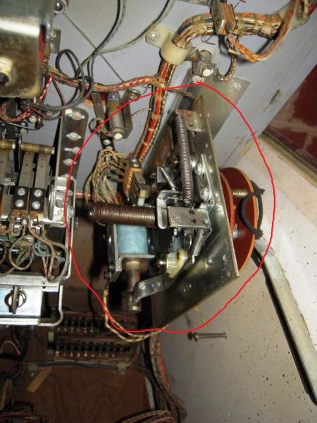

Si j'ai bien compris, le jeu tient compte des bonus pendant le jeu mais ne le décompte pas en fin de bille.
Commence par vérifier le bon fonctionnement mécanique de ton bonus unit (sous le plateau de jeu, tout au fond à droite) : nettoyage puis lubrifiant uniquement sur les parties mécaniques.
Appuie sur la bobine qui incrémente : tu dois pouvoir le faire 15 fois de suite, sans que ça bloque ou que ça accroche.
Même chose avec la bobine qui décrémente : la roue doit revenir dans sa position initiale cran par cran, sans blocage ni point dur.
Le bonus unit fonctionne bien sans point dur car je l'avais déjà vérifié. Par contre quel est la position des contacts de cette unité? Merçi pour ton aide

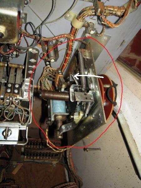

Bonjour Le bonus descend cran par cran .S'il descend d'un seul coup c'est que tu as un défaut mécanique sur le bras..Soit la petite patte( avec une flèche )
J'ai trouvé En fait il y avait une sorte de petite equerre qui pouvait tourner sur son axe et était dans le mauvais sens. Il descend cran par cran maintenant mais les bonus ne sont toujours pas comptés
