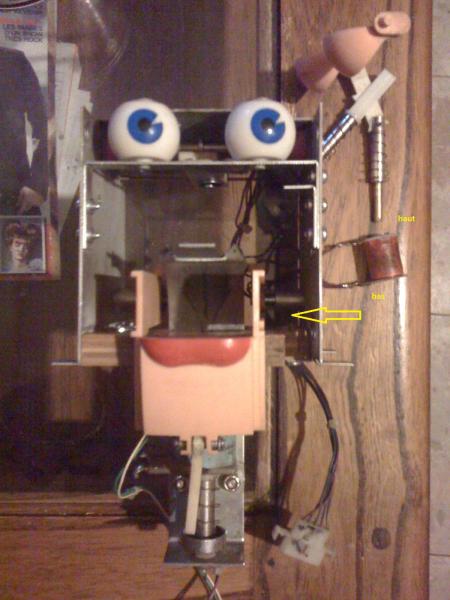

apres avoir changé la piece la plus fragile de mon flipper, un FUN HOUSE
qui avait cassé pour la 2ème fois (l'axe plastic /metal des paupieres), ainsi que le ressort ce coup ci.
en rebranchant le tout, la tête de ruddy (robert) s'est mise à fumer grave en faisant du bruit. RAHHHH
je pense que la bobine sur la photo à droite est soit
grillée comment peut on la tester ?
futfut ou mise à l'envers quelqu un peut il me confirmer sa position ?
le ressort ayant était retrouvé en morceaux dans l'ensemble OUIIIINNN
je pencherais plutot pour la 1 ere raison...non. ?
RAHHHH merci à vous d'exister (ça permet de garder son calme dans ces moments la) RAHHHH
OUi la bobine à l'air fumée
Vois aussi le transistor sur la driver c'est pas improbable que ce dernier soit HS aussi
Sinon la petite bobine, teste sa résistance pour voir mais je pense qu'elle à fondue à ce que je vois

bon ben c'est pas la bobine
elle semblait fumée en effet mais mon electro du boulot me la testait
et me dit qu elle parait fonctionnel avec 16 amps
pour du 12 volts cela lui parrait correct
16 Ampères sous 12 volts?!?! Euh non, elle est bel et bien fumée :-) Et forcément le transistor de commande aussi, du coup.

Franchement je suis étonné mais à moitié car une bobine peut consommer si tout le temps alimentée
Cela ne se contrôle que en impulsionnel sur un flipper mais la p'tite bobine là non, je ne crois pas
Je vais vérifier sur une
Mesure sa résistance stp et on va comparer cela

le flipper gronde toujours a l allumage au niveau de la bobine des yeux de ROBERT.
vous me parliez de transistor certainement fumé LUI aussi
pouvez vous me dire ou s trouve t il ? et puis je le tester et le changer facilement
