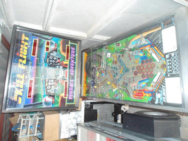

Bon alors, pour ceux qui ont suivi mon précédent sujet sur lequel je demandais pour construire son propre flipper etc...
J'en ai finalement acheté un, pour 300 euros !
Lui faut un bon nettoyage, du plateau et des contacts, mais il fonctionne déjà très bien, aucun souci rencontré depuis jeudi soir que je l'ai et j'ai déjà passé pas loin de 10 heures dessus :D
Des photos de la bestiole :

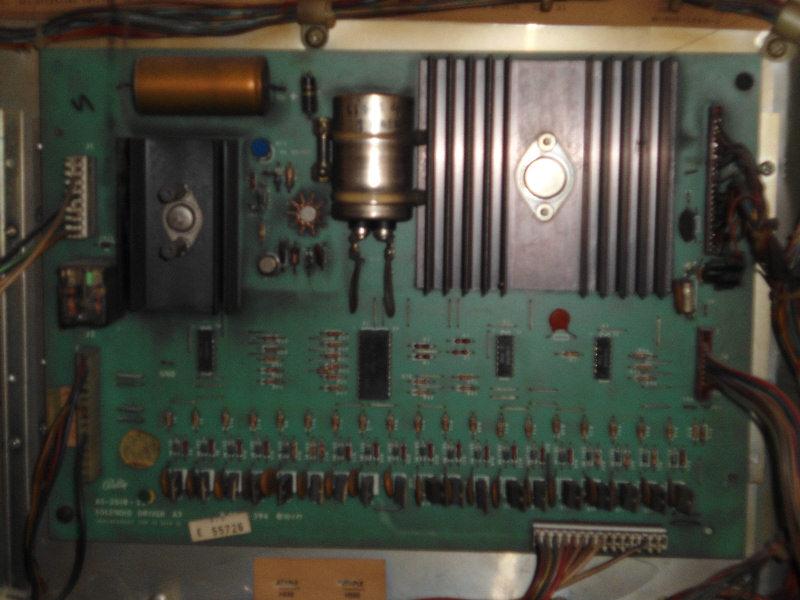

Question: 4ème photo: la résistance en bas a pas mal chauffé, y a lieu de s'inquiéter ou pas ?
Je sais que ça chauffe, mais en général c'est étudié pour, et ça laisse pas des traces noires sur le circuit :p

Pour la resistance, je ne la trouve pas sur ta photo, tu peux l'indiquer sur celle ci ?
Merci et re bienvenue.
Lmo
Ok vu.

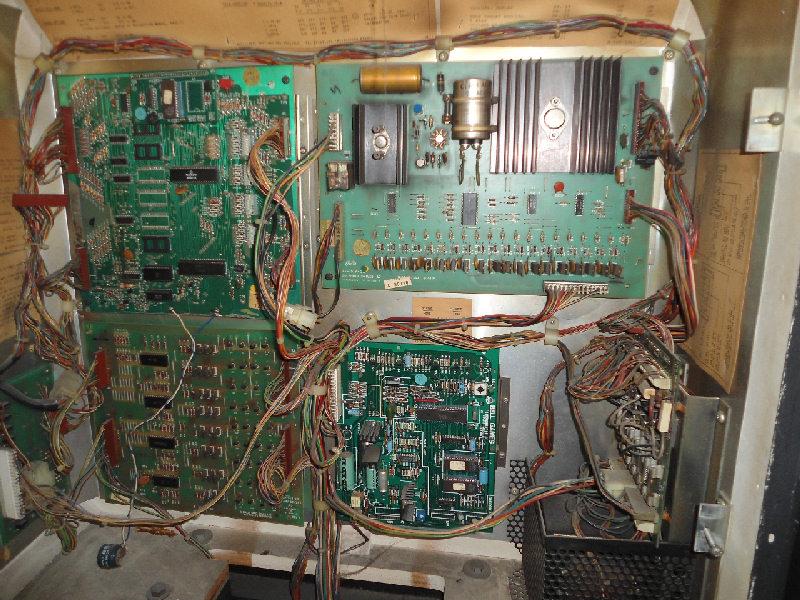

Moi je serais je la dessoudrais est je la mesurerais, surtout qu'elle a l'air d'avoir chauffée effectivement beaucoup. Par contre les traces peuvent etre aussi du a de la poussiere, regardes autour des tes condo et des radiateurs sur la 3eme. Je ne suis pas espert concernant les flippers electroniques, je sais pas si c'est un signe inquietant pour la carte.
Lmo
J'ai bien nettoyé, ça a chauffé sur la carte, y a pas que la poussière.
La résistance est "bonne", 200 ohms d'écarts avec sa valeur réelle, ce qui rentre dans son seuil de tolérance.
Ben R.A.S. alors j'espère :D

C'est cool ! On en voit pas tout les jours des Skill Flight !
Pour ta vitre de fronton, regardes les récents topics de Jmi-x dans "restauration esthétique..." je crois qu'il parle du scan de backglass pour son flipper "Supersonic" ;) y'a moyen de la retoucher à moindre frais.
Bon courage pour la suite !

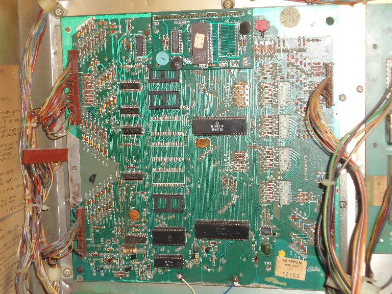

Par contre pour la cpu une chance que l'accu ait été déporte car de l'acide y est sur le bas de celle ci
Il faudra refaire cela

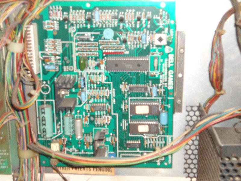

Ce sont toutes des cartes Bally, hormis la carte sons, une copie de la S Cheap ... Mais qui fonctionne identiquement

Tant que ça marche, je préfère pas toucher aux cartes pour enlever les eproms (tu parles bien des 27c256 pour les mémoires, celles avec l'étiquette sur la fenêtre à U.V. ? )
Dès qu'une carte sera en panne, je me ferai un plaisir de te les envoyer par contre ;)

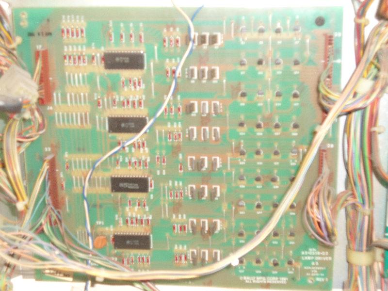

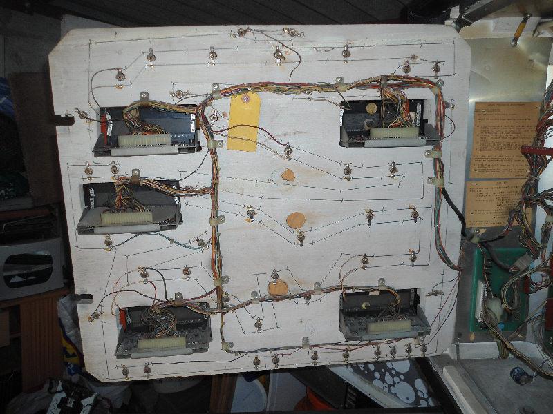

Démontage des cartes Lamp driver et Solenoïd driver.
Coté lampes: R.A.S. c'est propre.
Coté solénoïd noeil
Voir ici:
(c'est un lien externe mais c'est une image en grosse qualité pour voir les pistes)
La piste grillée conduit sur un BD647 (le seul de la rangée, je pense pas que ce soit d'origine...)
J'ai refait toutes les pistes qui étaient coupées ou qui allaient l'être sous peu.
Ce composant a un rapport avec ma panne de bobine qui ne renvoi plus la bille ? (le truc avec l'élastique au dessus du batteur).
