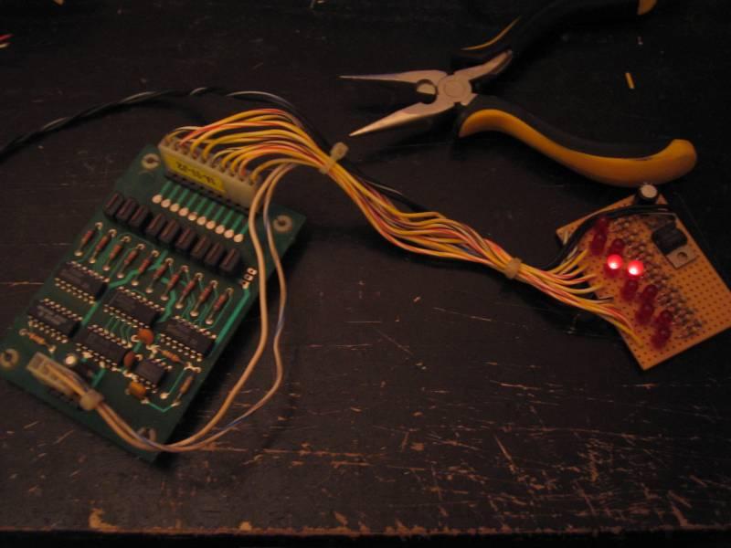

Voilà, comme j'avais plusieurs cartes à vérifier et que je voulais surtout bricoler un peu, je me suis fais un petit banc de test pour les cartes chenillard de chez Gottlieb.
Voilà l'animal :
Une petite vidéo au format DivX lorsqu'on clique sur l'imagerie :)
alors c'est sur ca test pas en super charge (juste une led par sortie) mais ca permet de voir quel transistor est en court jus ou completement ouvert vivi

Bah c'est bien Couin Couin
Mais il faut plus des ampoules pour la charge ..... Ou des Leds avec une résistance de charge

C'est pas faux, mais l'idée était vraiment de faire un testeur basique, sans compter que c'est pour du test perso (donc pas de soumission à garantie de résultat comme tu as avec RP).
Il m'a déjà permis de réparer 2 cartes que je vais pouvoir classer s01
