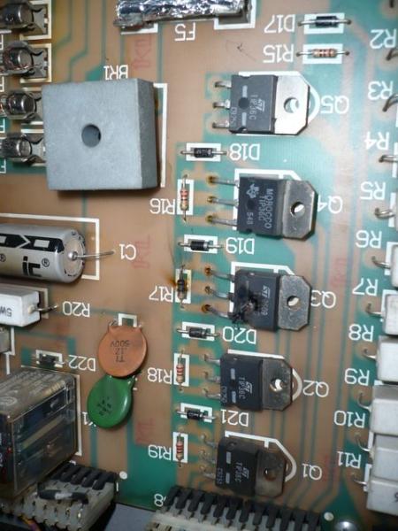

Ici on voit bien le R17 qui as bien flamber ... Si un si petit truc fait une explosion comme ca, j'ai peur pour le reste ! lol

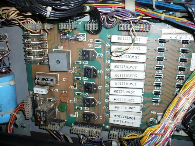

voila ici une vue d'ensemble de la carte en question ou on voit bien tous ces merveilleux fusibles pontés ... SIC.

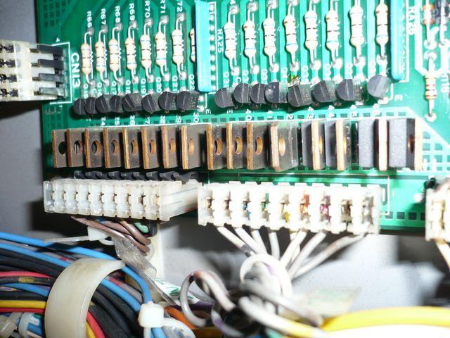

Ici on passe a la carte CPU ou je suis sur d'apres test que les resistors que l'on voit la sont en partie mort, mais cela meme depuis que j'ai acqui l'appareil. Donc la je ne sais rien faire (je pourrais montrer une photo de derriere la carte une fois demontée on voit bien que ca colle pas ;) lol )
ici par contre je ne peux pas m'avancer si ils fonctionnent toujours ou pas ...

"On" a déjà vu plus bricoler que ça....Q3 est mort, r17 a bien chauffé... a première vu rien d'abominable.

Oui déjà il va falloir corriger les fusibles bricolés.
Ensuite, changer la résistance et le transistor puis controler l'état de ce qu'il commande avant de remettre en route : si il commande une bobine qui est grillées, le transistor risque de claquer à nouveau.
En tous cas si le TIP 36C à brulé, la Cpu à aussi un transistor d'HS et une bobine surement HS aussi

Les pinces à fusibles sont HS sur la PPboard, sans doute pour cela un bout de fil

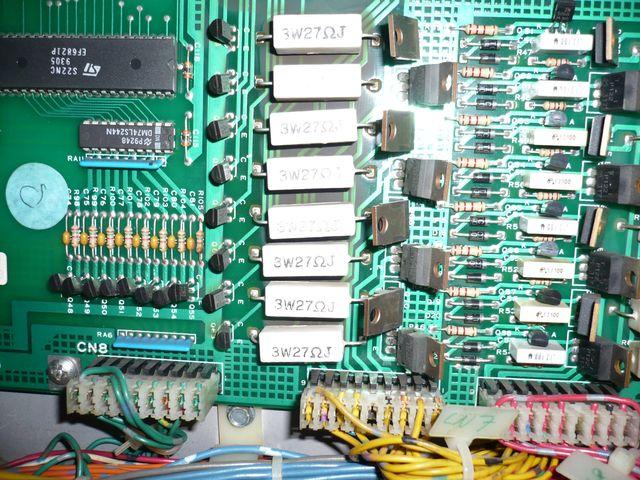

si tu peux fais nous une photo du connecteur CN1 sur la carte alim et CN8 idem , je suppose qu ils doivent etre cramés ...
Salut ! Hélas je ne peux pas en faire pour l'instant car le flip est chez mon pere, et je ne suis plus tres souvent chez lui ...
Toutefois je n'ai pas remarquer de connecteurs cramés en démontant.
Ici je me prepare a renvoyer les cartes ici présentes chez RP ;)
je reparais les connecteurs cramés a ta place c est un grand classique data , source de beaucoup de malfonctions , surtout le CN1 sur la carte alim et CN8 pour l eclairage ainsi que J5 sur la ppboard ( eclairage aussi ).
une revision des cartes ne fais pas de mal mais c est pas ça qui te remplacera tes connecteur femmelles du faisceau .
mais c est sur que ta ppboard a besoin d un revision ( tip36c et porte fuse ont l air malade ) .
