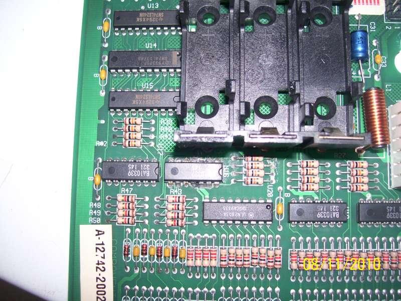

En fait c'est une pile qui a coulé sur la carte!!! Je joint une photo. Vous pensez qu'en nettoyant la carte ça pourrait fonctionner? Je peux aussi refaire les circuits s'ils sont coupés?
Ah bin voilà
Non cela ne suffira pas
Tout est compréhensif maintenant
Il va falloir refaire cela car certainement des pistes seront coupées ou alors des IC cramés
Je te déconseille vivement de le faire toi même mais de me confier cette tâche
Conseil suivant
Je joue plus et ne connecte plus la carte
Car en cet endroit une toute petite masse passe entre le CI et les piles et l'ULN
Cela peut faire d'autres pannes soit STOP les tests là
Ok ok pas de soucis.....je crois que je vais prendre rdv chez restorpinball .....lol
Bonne idée

Bon bein voila! finalement j'ai réparé la carte ou l'acide avait coulé. J'ai du remplacer le LM339 juste en dessous du support de piles et j'ai du refaire quelques pistes qui avaient été mangées.... Il fonctionne parfaitement maintenant! Merçi de votre aide
Et bien voila une bonne nouvelle
Bon jeu.
Ps:le nettoyage devra etre parfait sinon... cf article de David.
