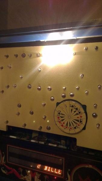

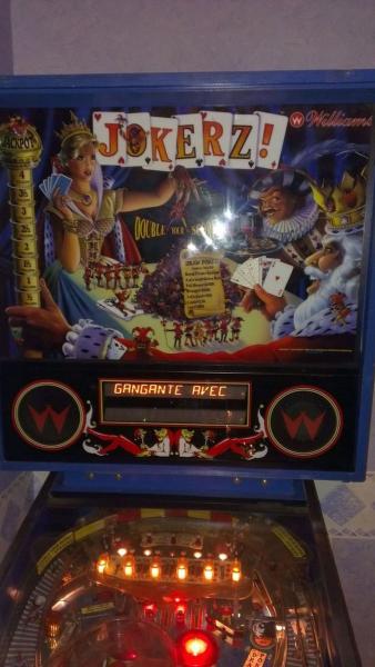

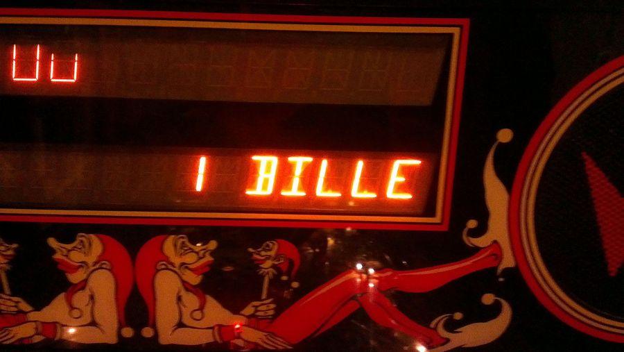

- l'afficheur était donné par le vendeur comme HS à moitié (parce que sur la ligne du bas, un segment était affiché sur tous les 16 caratères de l'afficheur et qu'un "pro" local avait annoncé à mon vendeur qu'il devait lui changer l'afficheur et plein de choses pour un total de 400 euros !!!)... Donc, juste le fait d'avoir démonté et remonté l'afficheur (le jokerz passait pas les portes des pièces avec son afficheur : démontage backglass+afficheur, tourné fronton pour que sa passe et remontage afficheur), le problème était déjà réglé à 75 %. D'autres segments s'allumaient encore un peu quand il fallait pas mais plus le segment en question... Touché encore la nappe et le problème a disparu à 98 %... reste plus que, de temps en temps, des débuts de segments qui s'allument un tout petit peu... Je vérifierai la nappe et les soudures... Le problème était apparu, d'après mon vendeur, parce que le fronton était tombé sur la caisse ! D'où l'importance de toujours mettre les vis de fronton !!!

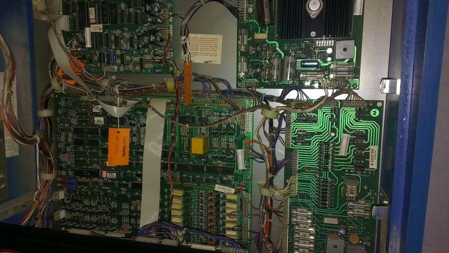

- la GI du fronton ne fonctionne pas... Je regarderai ça... Comme dit, tous les connecteurs des cartes ont l'air en parfait état... Ca devrait pas être trop dur à trouver comme panne... D'autant que, comme ça ne s'allume jamais, ce sera plus facile (bien moins pénible que les pannes intermitantes).

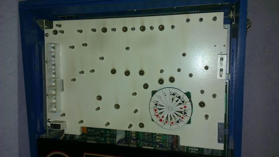

- le batteur droit déconnait : le batteur restait en l'air, n'avait pas de pêche... J'ai levé le plateau, actionné manuellement pour me rendre compte que le plongeur coulissait mal... J'ai tout démonté, pensant au fourreau de bobine endommagé... C'était pas ça... J'ai démonté le reste du mécanime et, le problème venait de la tige de batteur qui restait bloquée dans le coulisseau qui est vissé sous le plateau... Remontage, une goutte d'huile à droite, une autre à gauche... et... le batteur de droite est entièrement fonctionnel !!!

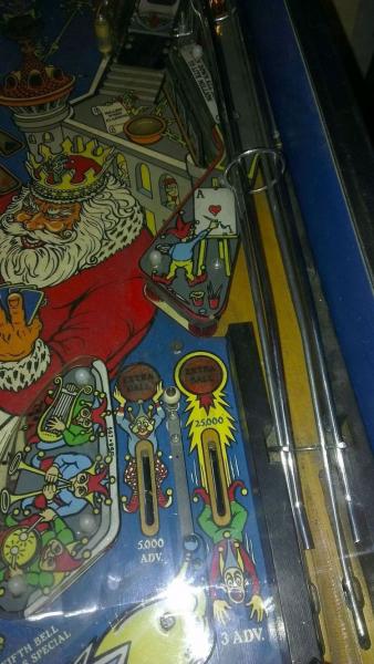

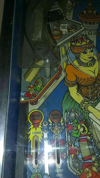

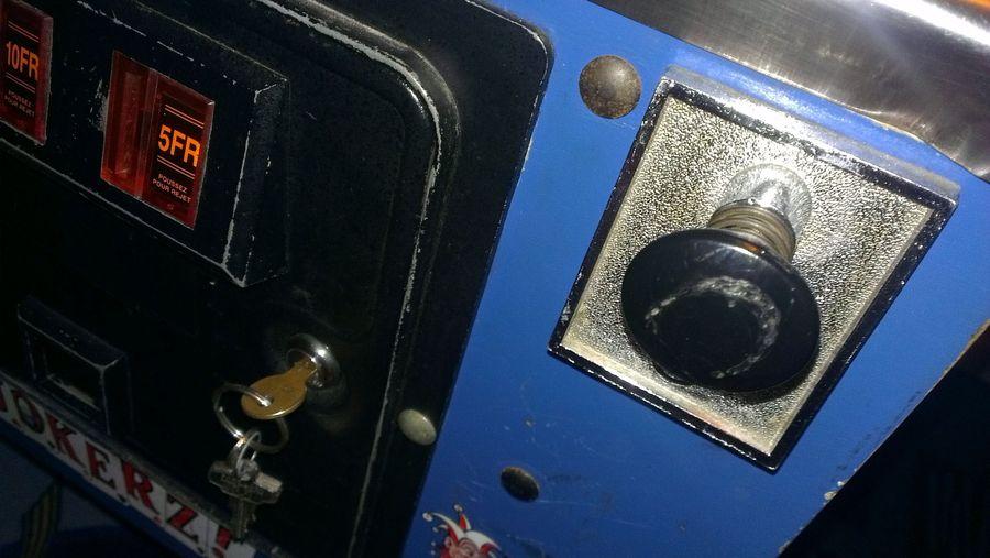

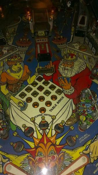

- Un #@è~#'@{ de détraqué à vissé deux vis de part et d'autre du plateau, à hauteur des sorties en garage
(voir photos) !!! Non seulement, ça dénature le gameplay originel, c'est hyper moche mais ça doit être bien sympa pour les billes en métal qui rentrent dans la tranche de la vis !!! Bon, vis virées mais, bien sûr, il reste des trous !!! Faudra, quand je m'attaquerai à l'esthétique, mettre de l'enduit et une retouche...

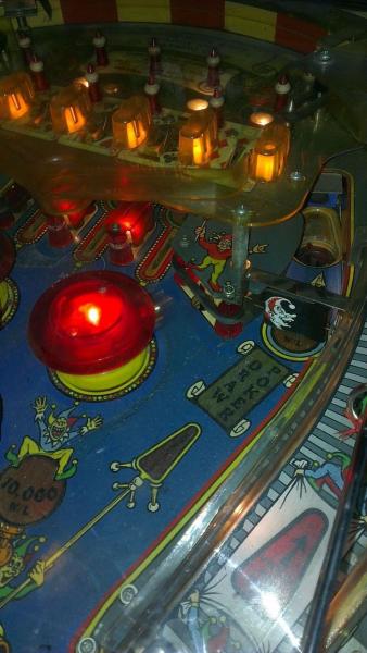

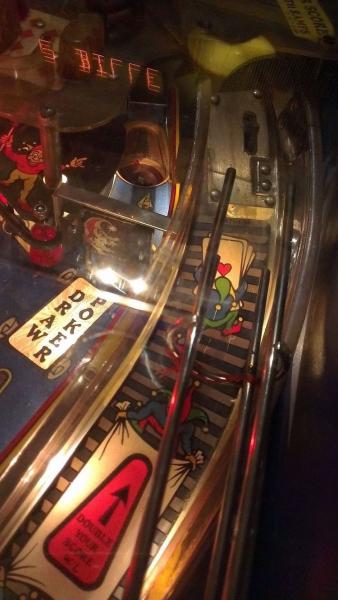

- la rampe après le lanceur de bille qui est dessoudée à un endroit et qui tient avec un fil (voir photo)... Faudra que je le fasse ressouder, je suis pas équipé pour...

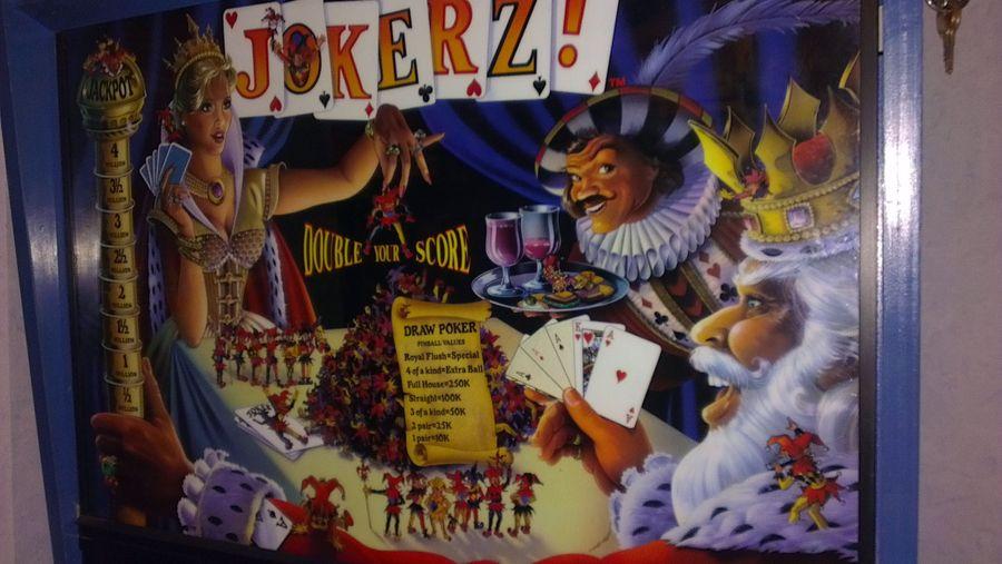

- La backglass est juste... magnifique (je parle de conservation, pas du dessin... les goûts et les couleurs)... 10/10 pour son état... Je me tate s'il faut la vernir ou pas... Je la laisse telle quelle et je la vernis si je vois quelque chose apparaître ??? ou je la vernis, au risque de la pourrir et de rendre la fenêtre d'affichage plus opaque, à titre préventif ???
