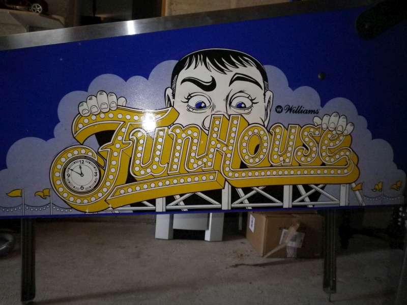

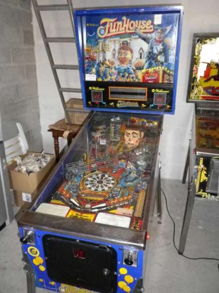

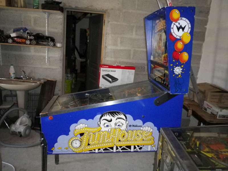

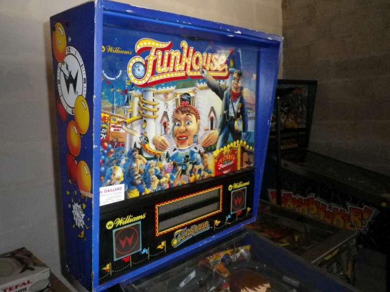

Salut a tous, ça y est j'ai récup mon Fun House aujourd’hui voila ce que ça donne:

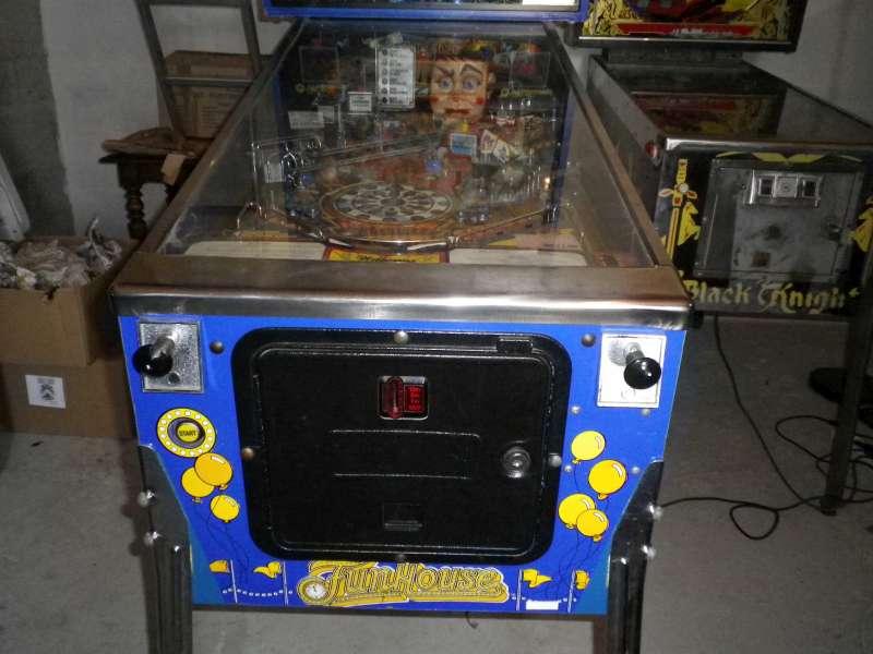

Souci souci je n'est pas la clé du fronton et du monnayeur :S comment on casse tous ça gentillement ?
Apart ça il est en super état le plateau n'a pas souffert, comme on vois dans les photos il y a du nettoyage a faire...la backglass est nikel de chez nikel, l'affichage alpha fonctionne parfaitement.
Il faut juste que je trouve 2 nouveau slingshot, je doit changer les ressort des lance bille car un peut mou, je doit chopé un nouveau lance bille pour celui de gauche car la poignée est cassé !Oo Balaise ça !

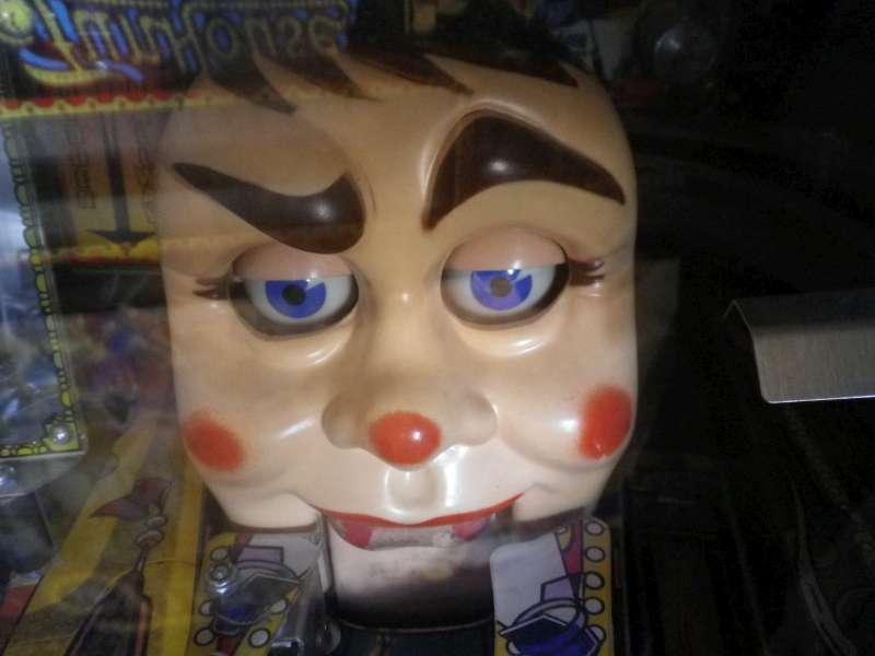

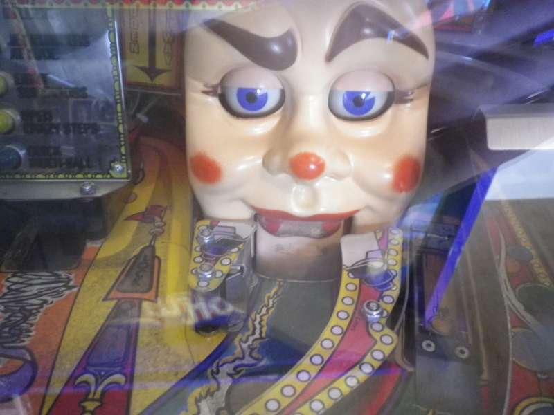

Rudy a l'air d'être en pleine forme ceci dit ça lèvre inférieur est décoloré, il a du en avalé pas mal de bille !
Je peut repeindre ses lèvres en rouge avec une peinture spéciale ?

Pour la serrure du fronton il te suffit d'une clef torx avec un trou au centre ;)
Pas de casse alors
Sinon il te faudra percer

une clé torx !!! Pour rentrer dans le trou au centre il faut une torx minuscule donc ?

Tu peux repeindre les lèvres de Rudy avec n'importe quelle peinture. Le tout est de faire un peu des mélanges jusqu'à l'obtention de la bonne teinte. Attention la peinture a toujours tendance à foncer en séchant.
Il te faudra ensuite appliquer un vernis transparent, genre bombe pour carrosserie auto.

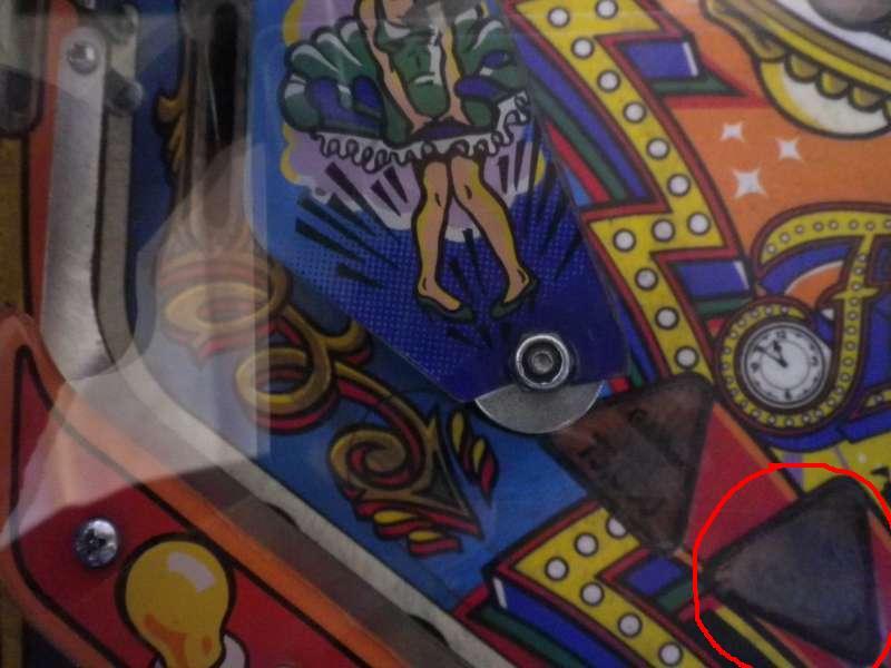

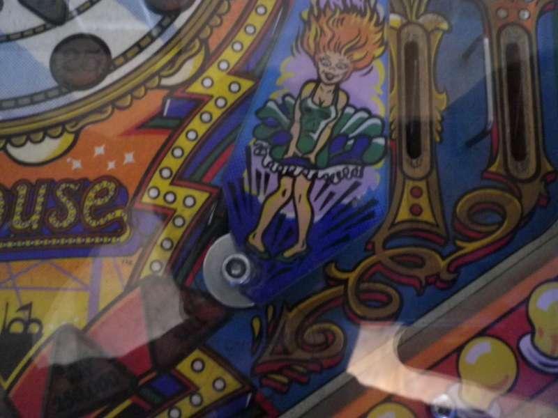

Pour les slingshots, si tu te sens de les faire toi: dremel, plexi, je peux te mailer le visuel.
Regarde dans le coin bas droit de ton plateau, si ton exemplaire est en diamond plate, si c'est le cas tu pourras virer le mylar sans dommage.

Une clé torx pour dévisser les 2 vis qui tienne la plaque ou il y a la serrure du fronton.

C'est le mylar qui fait ça, ou c'est l'insert qui est mort?

@David04 je vais voir ce qu'a l'insert je pense que c'est le mylar qui a une bulle a ce niveau j'en ai aussi sur le earthshaker ...

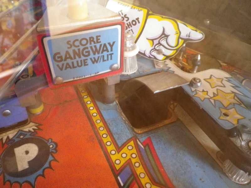

Je reposte pour donner des nouvelles ! Donc j'ai ouvert le monnayeur a la maniéré bourrin XD bon bref j'ai enfin démonté mon fun house et j'ai constater quelques problèmes:

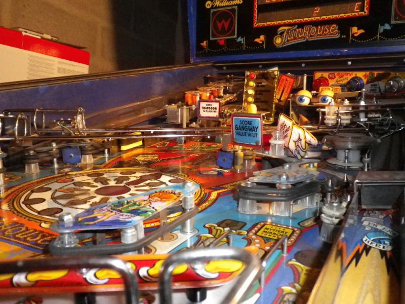

Les paupière de Rudy se ferme pas en observant je croit qu'un pièce est cassé dedans ...

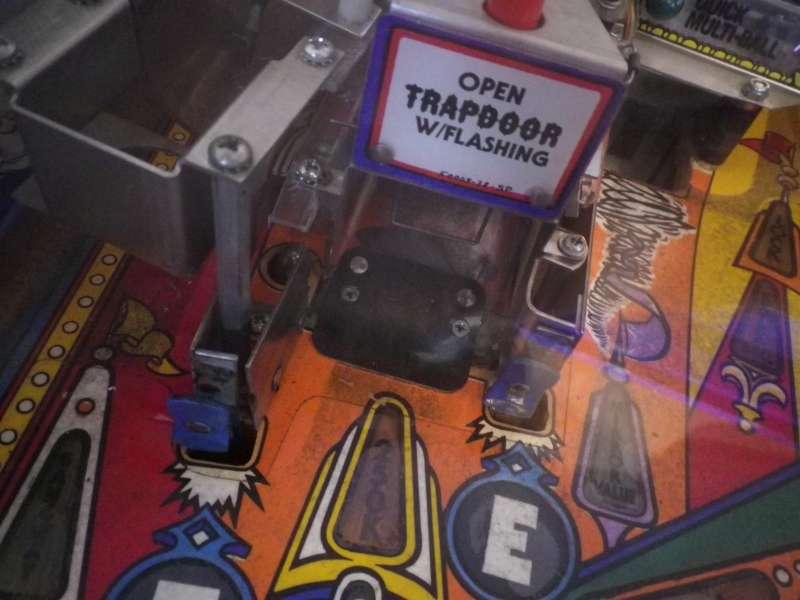

La trappe s'ouvre mais reste pas ouverte donc elle retombe aussitôt.

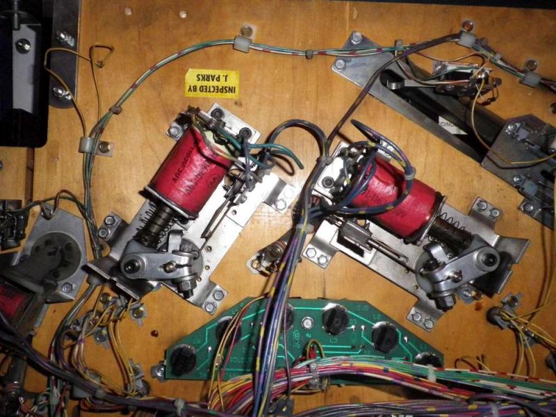

Les flipper "allias Doigts" son très fluide quand je les actionne manuellement sous le plateau, mais quand je joue celui bas gauche et lent comme si il avait pas de pêche et celui de droite se bloque une foi sur deux alors que rien frotte nul part !
J'ai pensé que les fourreau été usé je sais pas ou devrais-je changer les 3 bobines ?

Tu a regarder la présentation du Road Show de Pascal, c'est le même système pour la Tête de rudy.
http://www.pensa.fr/flipper/rs/
Pour les flips, démonte, nettoie plongeur, fourreau, regarde s'il n'y a pas de jeu, regarde que tout soit bien régler.
Si besoin change les pièces usées.
Pour la trappe je sais pas comment est foutu le système, elle doit rester ouverte par l'action d'une bobine, ou bien c'est un système mécanique qui doit la bloquée? et dans les tests ça donne quoi?
Ah oui en effet la tête de Ted est exactement comme celle de rudy je vois très bien le souci, mais pour démonter c'est hard :S.
Pour les flipp je vais mettre des pièces neuve bobine + fourreau ça peut être que meilleur... Un truc que j'ai remarqué aussi sur les bobine de flipp, il n'y a pas d'antiarc jaune ! C'est grave ?
La trappe je l'ai vérifié en test mode, ça devrai rester ouvert puis fermer hors la elle retombe direct, puis dans le jeu normal elle s'ouvre même pas.
J'ai jeter un oeil vers la le problème c'est que c'est bien caché je crois qu'il va falloir que je démonte toute la partie.
Ne change pas les bobines ;)
Juste les fourreau alors ? Parcque c'est super fluide quand je les bouge a la main c'est ça qui est étrange.
Et les composant jaune anti arc j'en met ou je laisse comme ça ?
Cela est normal
En plus ces mini bobines n'ont pas de fourreaux !!!
C'est la bobine en entier

opui je parle des batteurs moi ils déconnes tous les 3 :S
Alors que sous le plateau ça me parait fluide quand je les bouge a la main, autant que mon earthshaker par ex... qui lui fonctionne parfaitement c'est pour ça que je m'interroge,
Serai-ce les fourreau qui foire, ils sont graisseux et plein de noir, donc je te redirige vers les batteur pas les bobine de rudy je verrai aprés ça ;)

Oui alors les bobines de batteurs il te faudra de nouveaux fourreaux

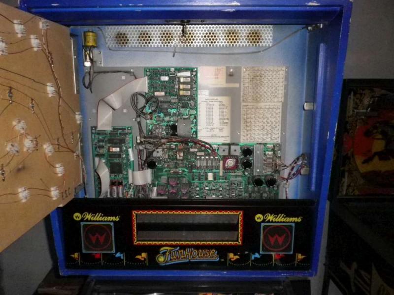

Photos du fronton, des cartes pour que je puisse te répondre de suite
Je dirais WPC si je ne m'en abuse
( comme cela je puis te dire exactement sans erreurs pour les batteurs)
Je sais pas du tout faire la différence voila le fronton :

Pour les batteurs oui c'est une CPu et driver WPC
Donc la commande passe par la driver
LEs commandes d'action sur les batteurs sont donc reconnus par la cpu via les optos sur la carte driver
La commande est donc de puissance sur ton jeu, soit tu as des EOS au carbure
Cela viendra de là ton soucis de puissance (surement usé)
PAr contre si tu n'as pas du tout de fonctionnement, ce sera sans doute lié au relais ou à la connectique
Est ce que quant tu passes en mode test, le relais se colle ?
si j'ai du fonctionnement regarde la vidéo que j'ai faite, le truc c'est que celui de bas gauche est mou alors comme tu dit l'EOS et un fourreau neuf ça devrai allez mieux non ?
Devrais-je prendre des fourreau en nylon ou il y a mieux sur RP ? Et la taille de long ?
Et quel type de EOS prendre sur RP ?
Je sais pas si on distingue avec cette photo le type d'EOS:
EDIT : Du fait que tu m’ai parlé d'EOS je voulais nettoyer le EOS du batteur mou, et ben il m'a pété dans les doigt comme du verre !
Il été vraiment vieux je l'ai remplacé par un neuf que j'avais en rab ben il marche nickel !
Donc conclusion je vais changer au passage les EOS des 2 autres ainsi que les 3 fourreau ..; je pense qu'après ça ira. vivi
