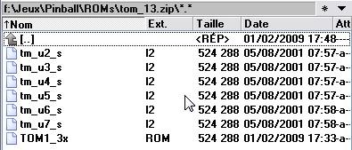

Voici ce qu'il doit y avoir dans le zip, toujours l'exemple du Theatre:
