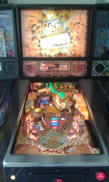

Bon, le flint est terminé et il vient de sortir de "l'atelier" direction Gameroom.
J'y aurais quand même passé un max de tps.
Niveau mécanique, j'ai dû changer les 3 mécaniques batteurs, revoir un chassis bumper car butée trop longue = pas de pêche sur un des 3. J'avais trois ou quatres pannes elec, mais pas méchant (soudures félées, supports 555 cassés, etc)
Après, démontage plateau et nettoyage, remplacement des pièces d'usures, remplacement des ampoules par des leds (haut de gamme) sous les inserts, nettoyage de chaque vis, écrous, support métalliques et lamelles cuivres au mirror, etc etc...

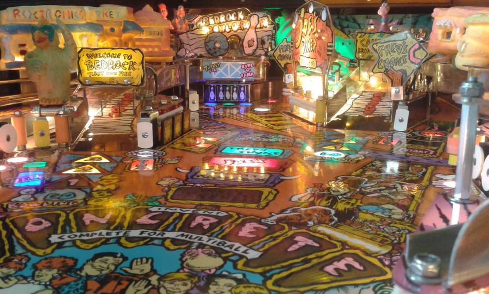

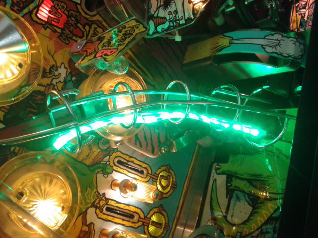

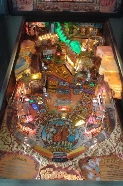

Enfin, adaptation des mods perso, beaucoup d'éclairage par led ruban, avec alim déportée car j'aime pas trop chargé le 12v du flip avec des trucs pas prévu pour.
Bon, assez de blabla, place aux photos :

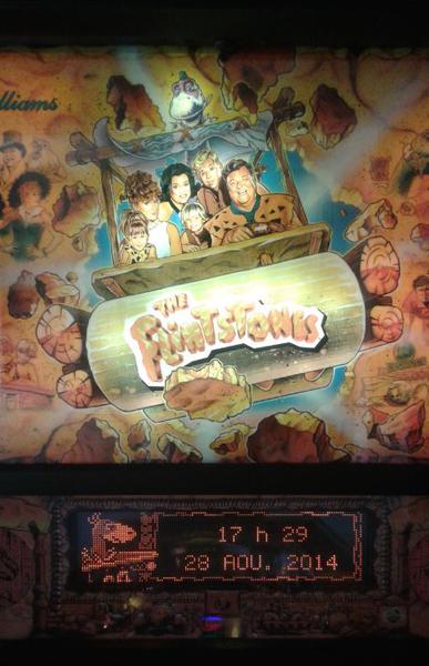

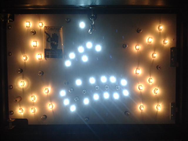

Une astuce toute simple pour rendre cette backglass + jolie, détacher les personnages du reste de l'image. D'origine, toute la backglass est jaune, vraiment pas top. Avec des leds blancs froids sur les parties à surexposer, on obtient un résultat bien meilleur à mon goût.

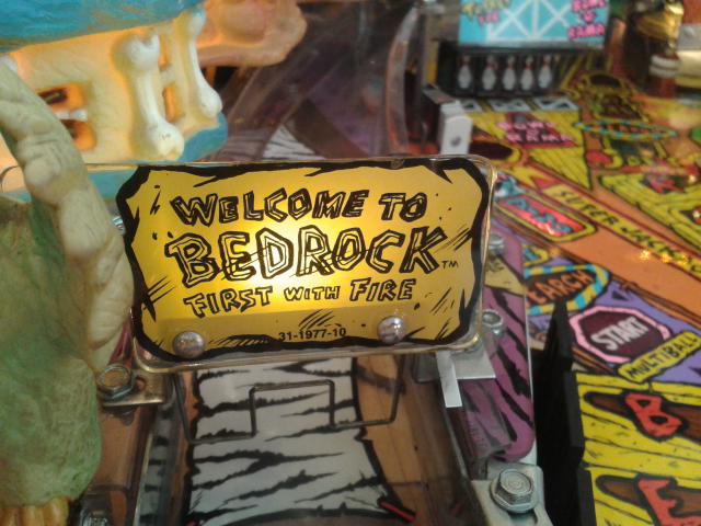

Un petit coup de peinture sur les lettres des boutiques et çà rend tout de suite mieux

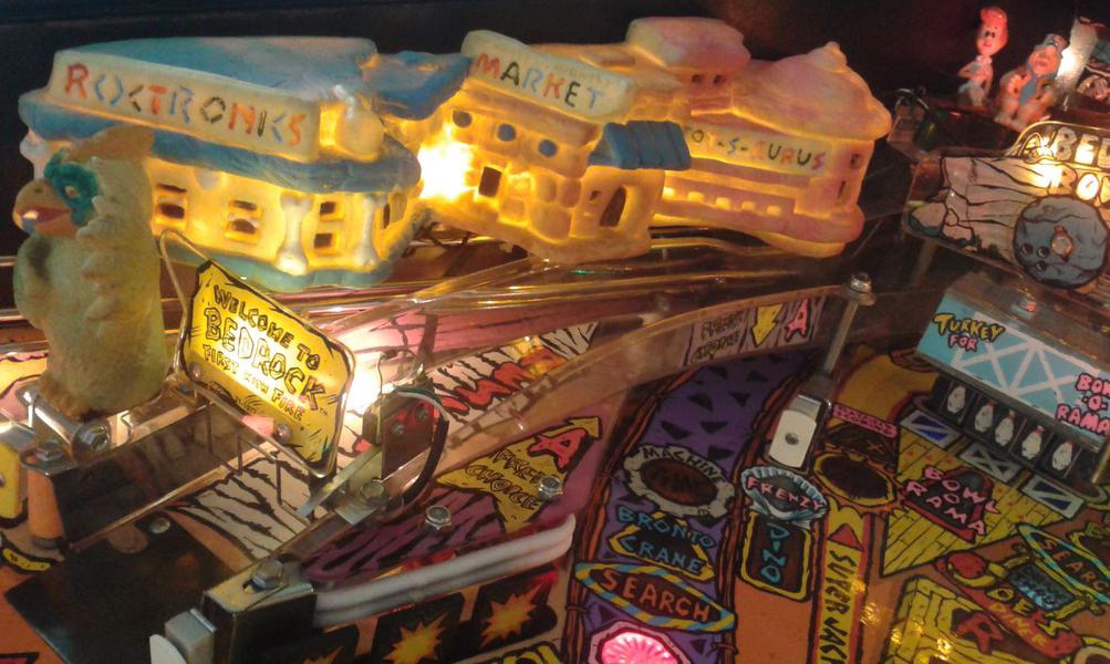

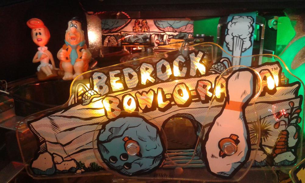

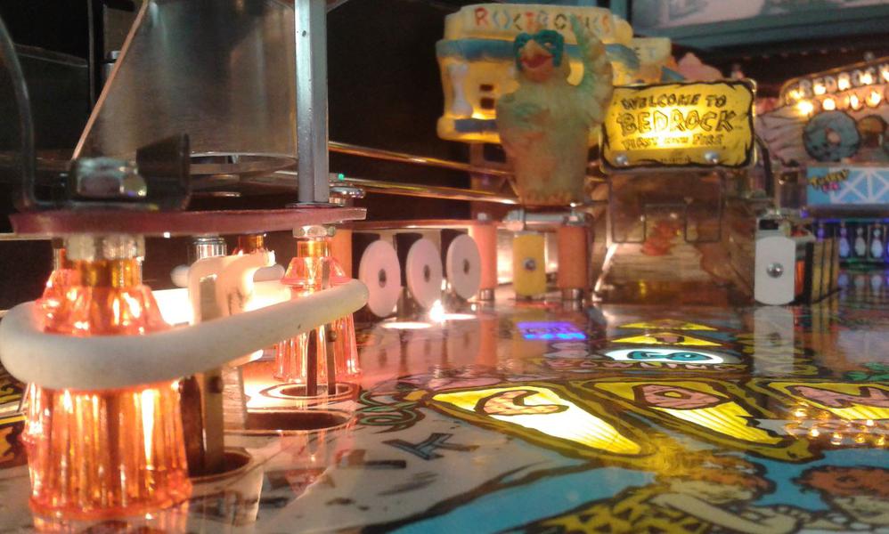

Une entrée de bowling sans affichage lumineux, pfff, ben, comment on sait que c'est ouvert.... :)

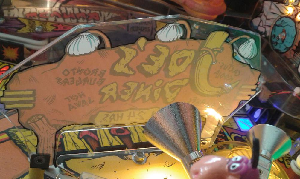

Idem pour l'entrée du BEDROCK
Et re idem pour le resto de Joe

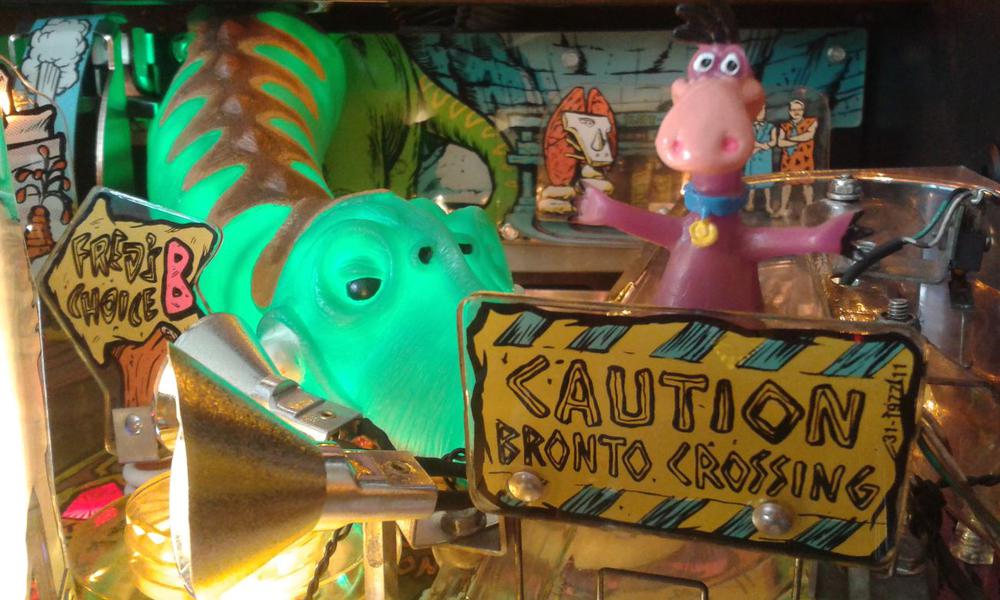

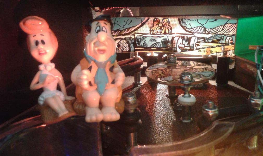

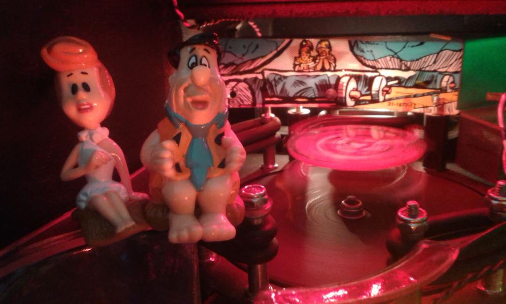

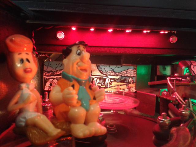

Le petit Dyno à l'entrée de la rampe et le bronto vert.
Des leds rouges qui sont alimenté avec le 12v du moteur machine, quand elle se met en route, la lumière s'allume.

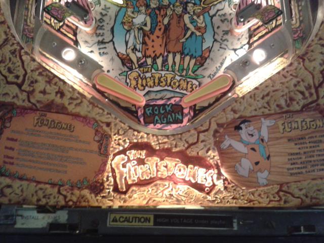

Un éclairage un peu + costaud pour mettre en valeur l'affichage epron

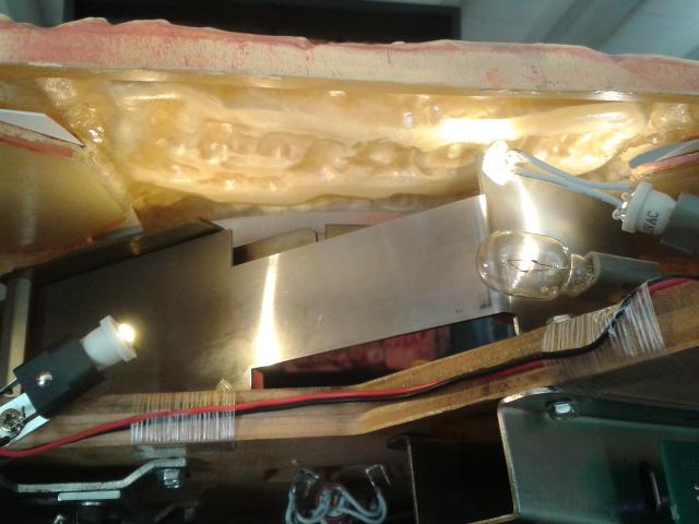

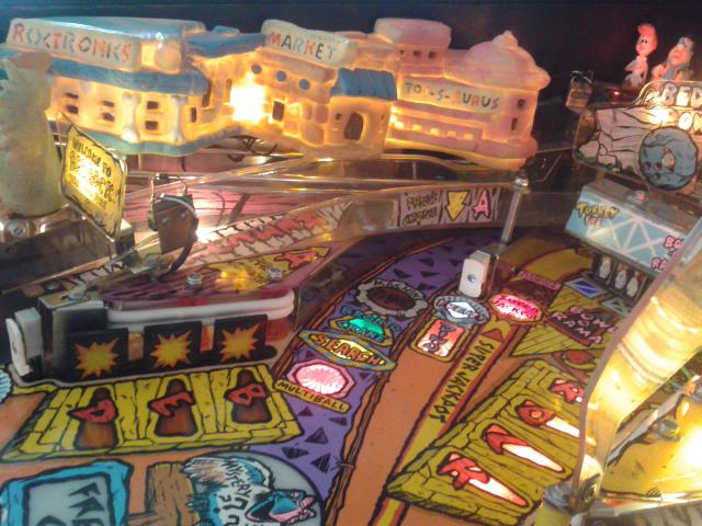

J'allais oublié, des bandes de leds dans les maisons pour donner un peu de vie à ce "village"

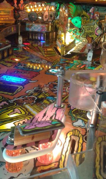

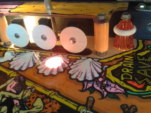

Sur ce flip, beaucoup d'insert sont blancs/opaques, donc difficiles à bien éclairer par le dessous? Pour certains inserts, j'ai dû utiliser des leds très hautes luminescence, comme pour les coquillages par exemple (1w par led)

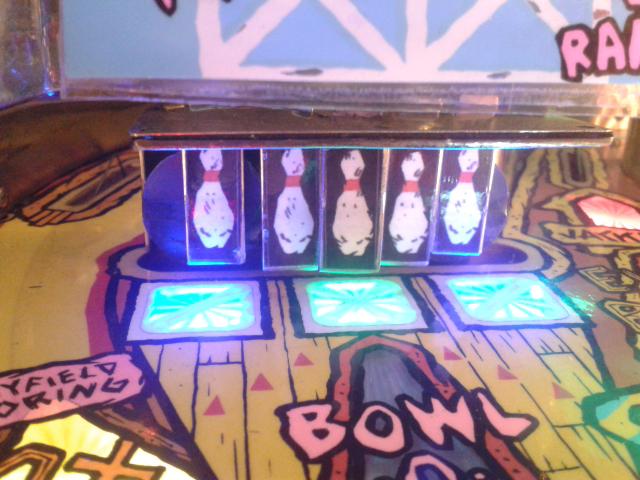

Idem pour le jeu de quille, mais là, le but est d’éclairer les quilles par le dessous.

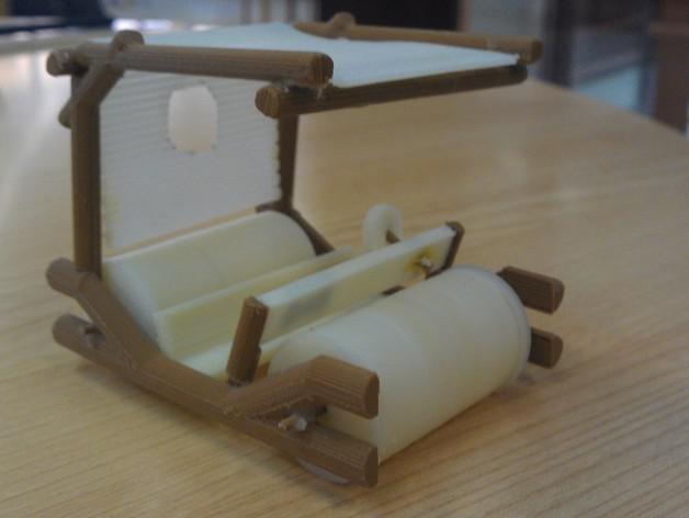

je peux te la faire a l'echelle que tu veux vu que je la print en 3D ;)
Merci yoyocopter, mais non, elle ne me tente pas. Je trouve qu'au niveau esthétique, elle n'apporte pas assez pour valoir l'ajout sur le plateau. Elle n'est pas assez fun comme auto. :)

Ben, j'ai rien fait sur le speaker panel. :)

pour le panel, je suppose que c'est pour les caches sur les baffles... c'est d'origine, certains en ont, d'autre pas (rupture de stock lors de la production ? je sais pas)
Perso j'aurais mis sous l'arche, un masquage pour que seule la partie en bois gravé flintsone soit éclairée, et j'aurais ajouté un truc pour diffuser la lumière et la rendre plus uniforme vivi
Sympa ! C'est vrai que l'éclairage pour le translite rend mieux comme ça ! Même si je trouve ce translite particulièrement moche. Alors que j'adore l'esthétique du plateau, il est super beau je trouve.
En fait, je n'ai pas passé trop de tps là dessus, il y avait tellement à faire sur le reste.... :)
