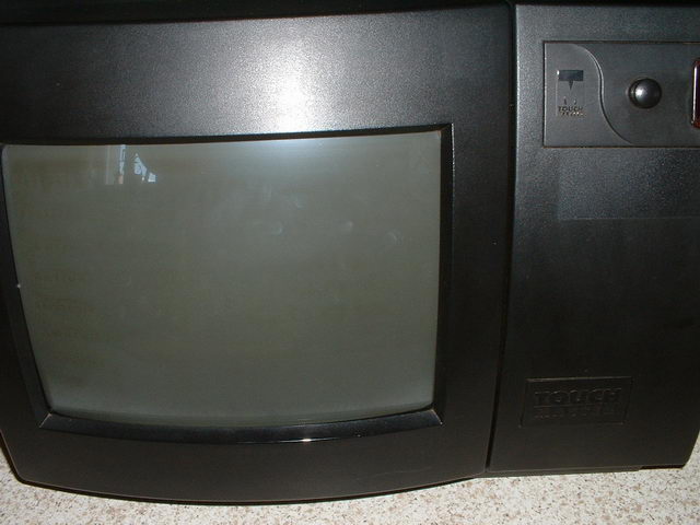

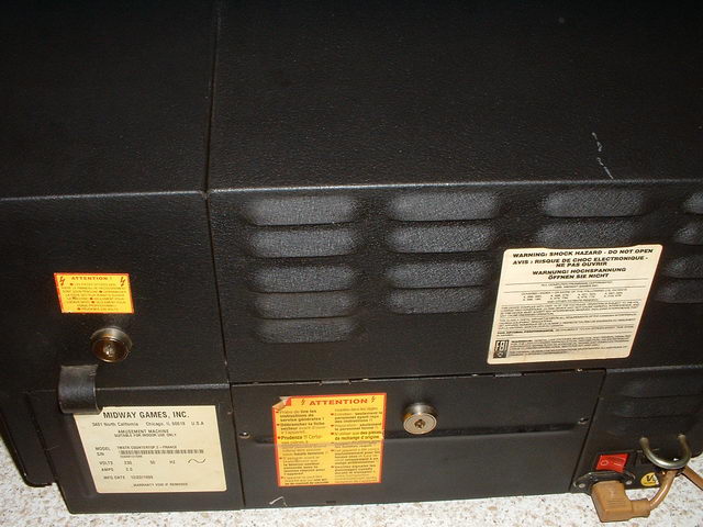

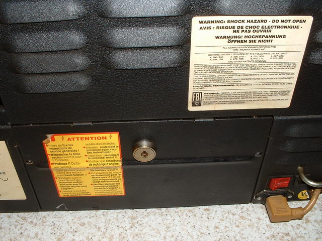

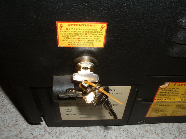

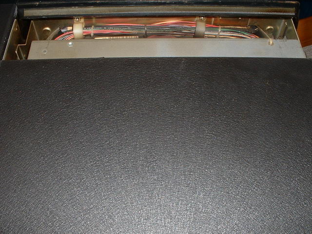

Il suffit de clefs pour ouvrir la partie Monnayeur
Ce dernier est facile à ouvrir, tournez la clef et tirez vers vous le boîtier ainsi relâché
Le fait d’avoir ouvert cette partie donne accès aux parties de réglages et au monnayeur
Ce dernier n’en dispose pas , au besoin il faudrait rajouter un Cash Flow

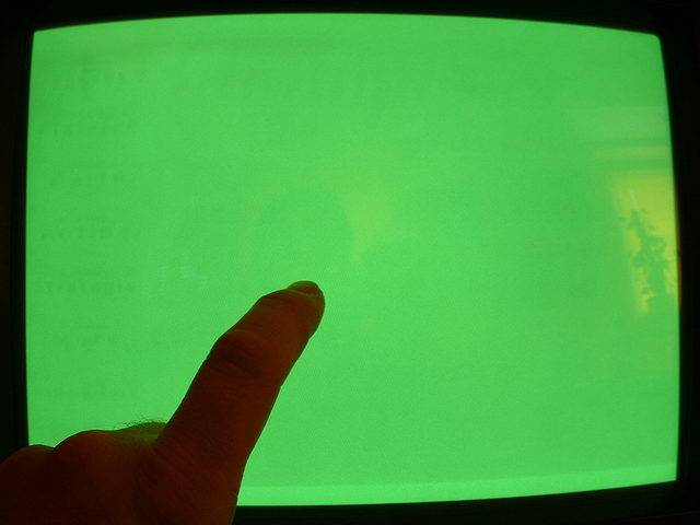

a) Tactile

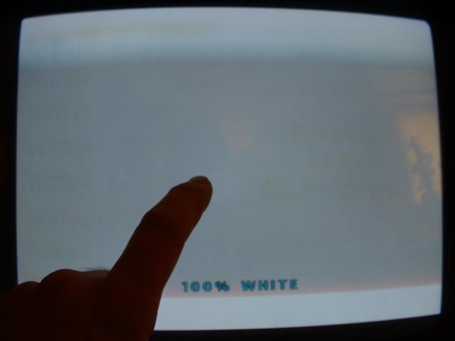

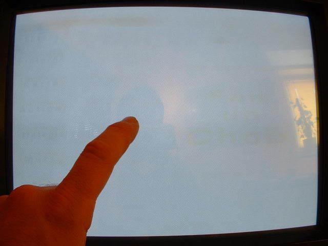

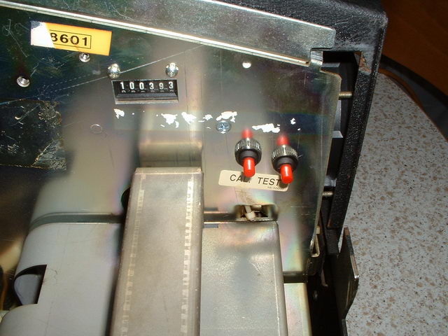

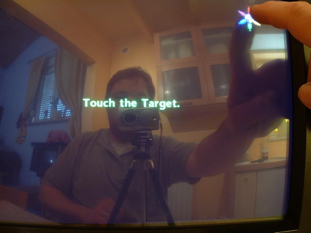

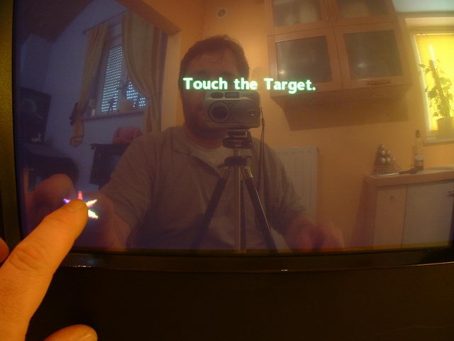

Oui il faut le régler a chaque transport, il faut régler la partie TACTILE , en fait la dalle ou l’on appose les doigt après un transport nécessite un réglage
Comment le faire ??Vous voyez deux boutons rouges ….Appuyez sur celui ou il est écris , CAL
Une fois ce fait pressez bien perpendiculairement les deux endroits qui vous serons indiqué
Voilà vérifiez que cela marche bien au besoin décalez un peu, c’est un p’ti truc et astuces ici

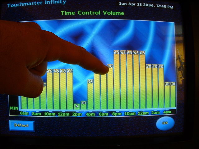

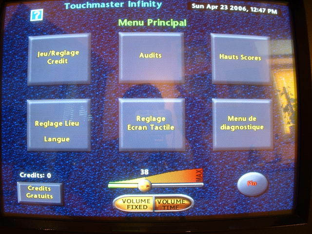

Paramétrons le volume sonore de l’appareil
En fait il en existe deux, vraiment a ce niveau bien conçu
Ce dernier est le classique , fixe, on dose une fois pour toute, il ne changera plus jamais, sauf si vous le re-réglez à nouveau.

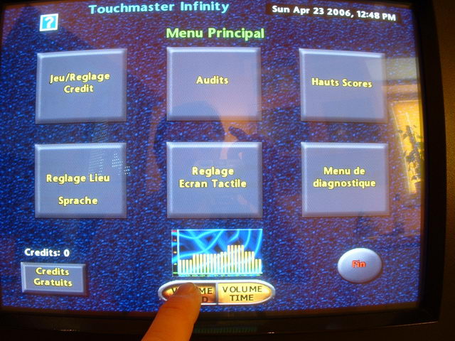

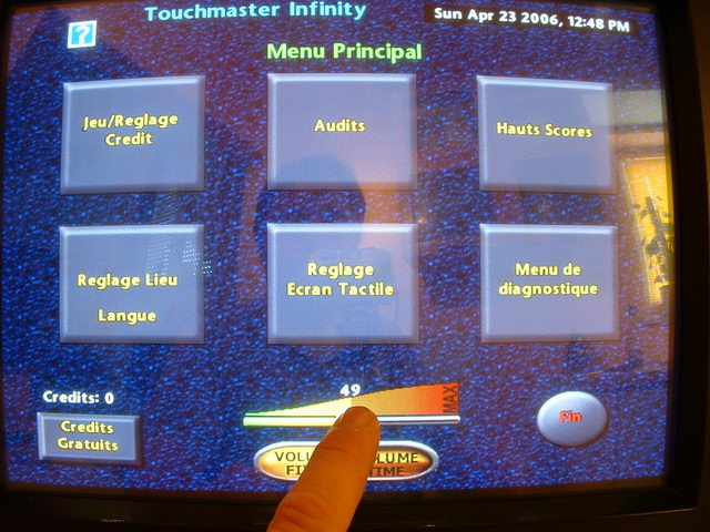

L’autre partie intelligente on dira
Ce graphique est réglable suivant les heures .
Soit le matin douceur, le midi une autre dose de niveau d’ambiance fera le relever, et le soir avec les bruits différents réglez le différemment aussi
C’est un outil très très utile

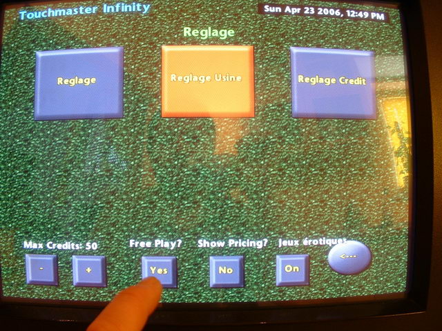

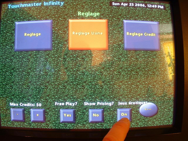

Mode partie gratuite ….
Pour ce faire il suffit de cliquer dans l’écran d’accueil du test sur Jeu réglage Credit
Pressez sur Yes ou NO pour le mettre en mode GRATUIT
Mode censuré Erotisme….
De même pour ce faire il suffit de cliquer dans l’écran d’accueil du test sur Jeu réglage Crédit
Pressez sur Yes ou NO pour le mettre en mode JEUX EROTIQUES

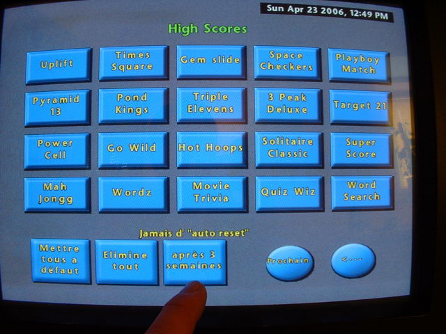

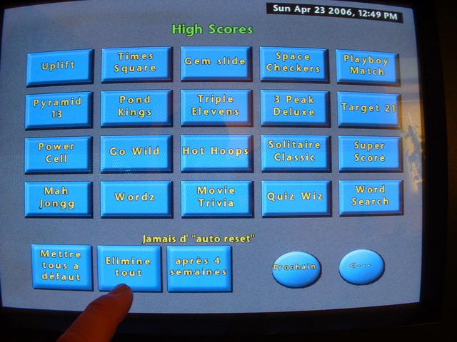

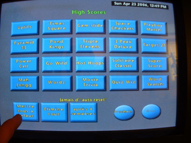

High Score…
Cliquez en page d’accueil de ce mode sur hauts scores
Une fois ce fait, choisissez , si vous voulez tous les mettre par défaut usine, tous les effacer, et faire votre choix en combien de temps ils seront effacés

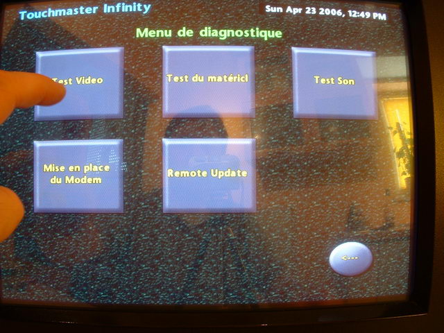

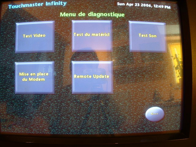

Pour y accéder comme avant aller au menu d’accueil des test et cliquez sur menu de diagnostic
Vous verrez alors cela
Choisissez les uns après les autres pour déceler un problème éventuel

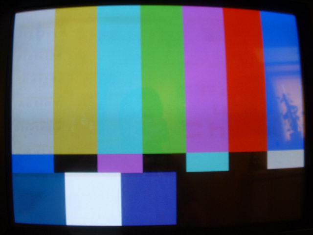

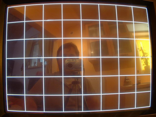

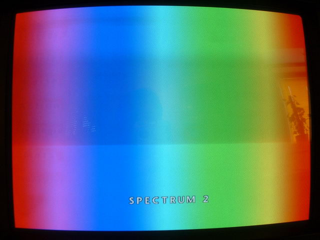

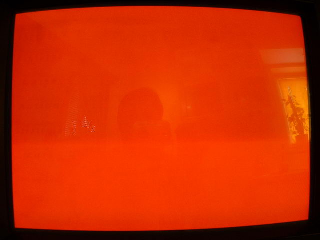

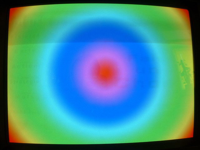

Testons la vidéo….
Suivez ce qu’il suit à l’écran et vérifiez les réglages
Vous avez les types classiques de mires pour les réglages, c’est génial cela
Avec cela et en application des boutons de réglages derrières, vous aurez toujours une belle image

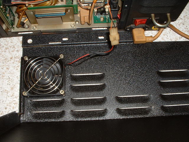

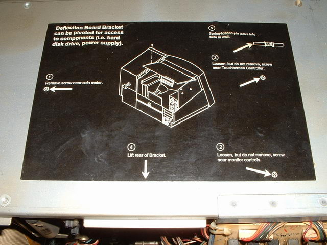

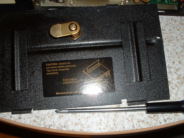

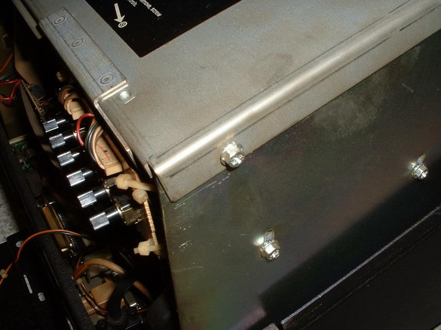

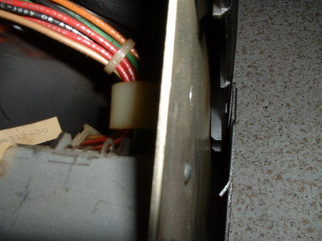

Pour y accéder à ces derniers, il faut ouvrir l’autre partie
Utilisez la deuxième clef
Tourner et retirer le petit cache

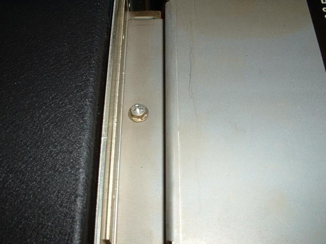

Munissez vous d’un tournevis cruciforme Philips N° 2
Devissez les trois vis, retirez le capot.
ATTENTION ZONE DE HAUTE TENSION

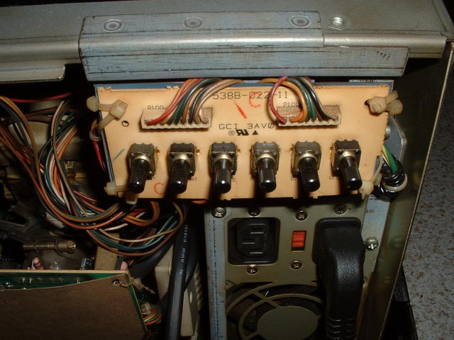

Profitez une fois tous les 3 mois de vérifier le ventilateur s’il tourne bien et s’il n’est pas encrassé par la poussière
Voici les réglages en question pour l’imagerie
34
Voilà pour le reste ne le faite pas, retournez le au vendeur qui saura quoi faire , si panne ou alors si réglages spéciaux, du tube. La partie µP, n’est pas a régler

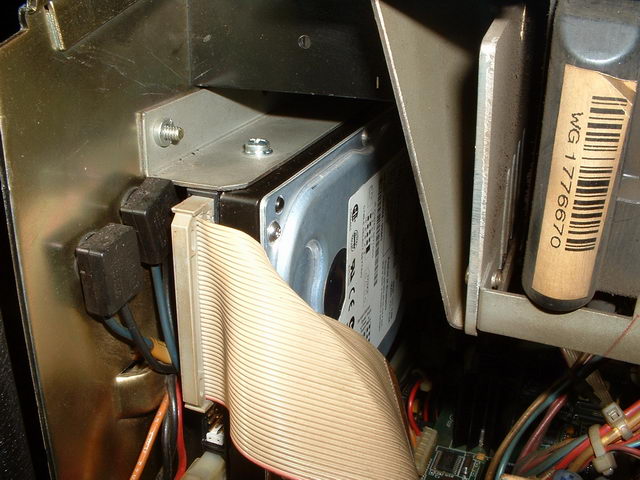

Le disque dur

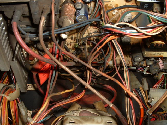

La platine THT, attention…

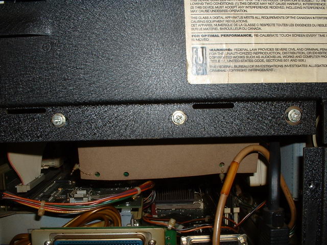

Je vous ai donné les images de l’ordre du démontage à titre indicatif pour les personnes habilitées ou alors des bons électronicien confirmés
Les Mr tout le monde, s’abstenir ICI

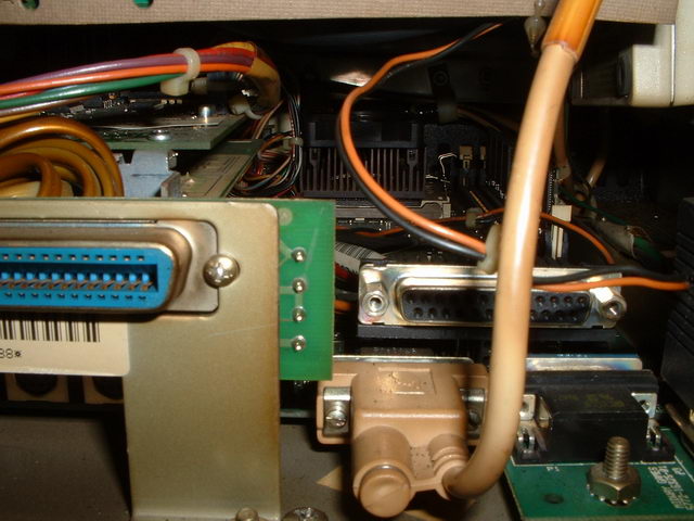

La partie Ordinateur
Oui oui c’est un PC, à 300 MHz, pas mal du tout , et de l’INTEL dedans
Très bonne carte qui ne souffrira sûrement d’aucun maux …
Vu sur l’intérieur et en avant le connecteur beige, l’arrivée du contrôleur 3 M Micro Touch

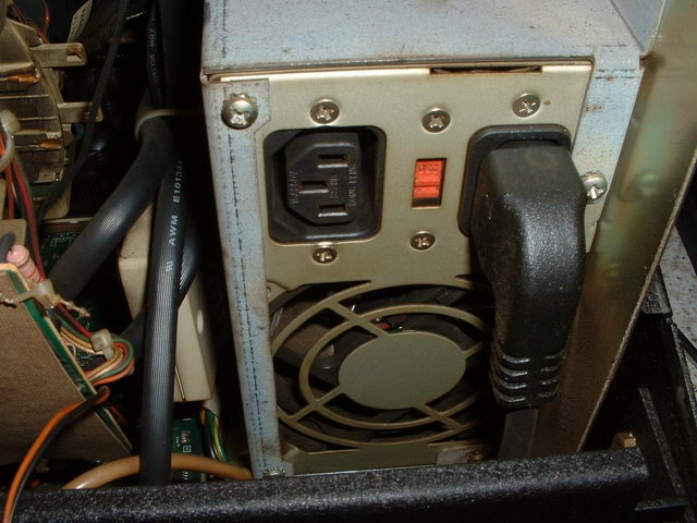

L’alimentation générale…
Voici l’alimentation de PC classique qui alimente la partie PC et autres accessoires
