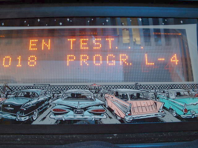

Il s’agit déjà de savoir quelle version de jeu vous avez
Au démarrage du flipper ce dernier sur les dernières versions de jeux il affiche le programme usité
Voyez cette photo explicative
Une fois que vous savez cela, on en discute sur le forum et on voit si cela est nécessaire

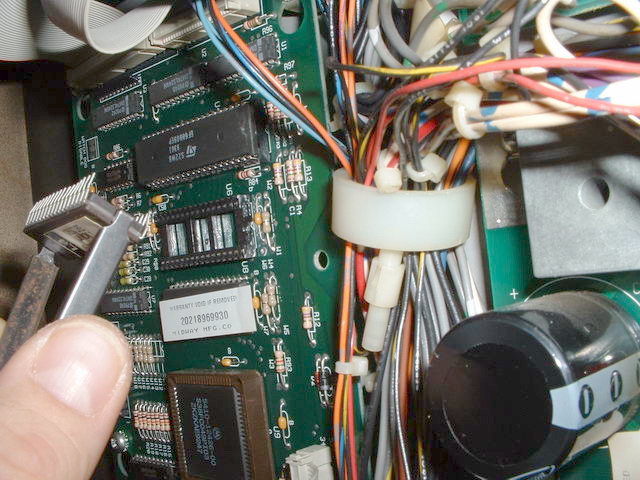

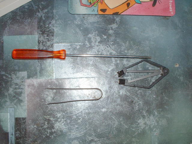

Un sortez l’ancienne version d’Eprom avec, quels outils ???
Ceci, un extracteur ou alors un simple tournevis

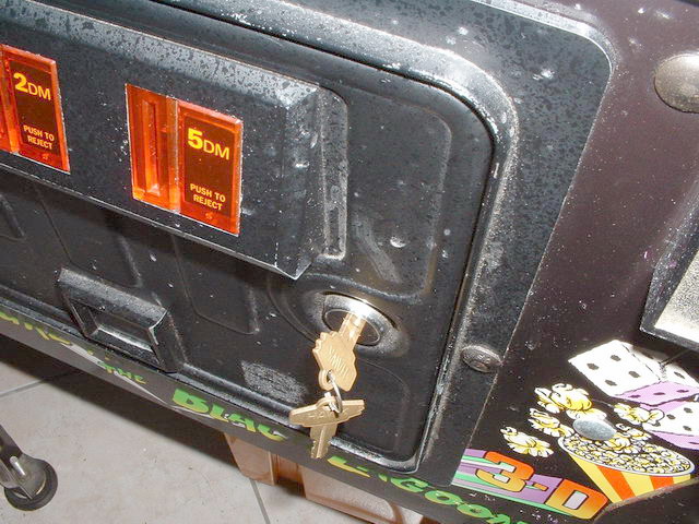

Ouvrez la porte de monnayeur

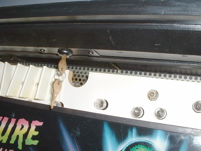

Prenez la clef du fronton et ouvrez le

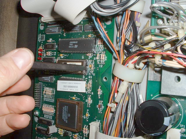

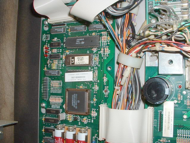

Ouvrez la porte blanche et accédez à la CPU
Dans les WPC ce sera par exemple U6, les WPC95 ce sera G11…..etc. suivant les jeux, là il suffit de me demander au forum.
J’aurais pu faire une liste mais elle est grande suivant toutes les versions de flippers existantes
Pour repérer l’Eprom conformez vous au manuel, cette photo est d’un Wpc, pour simplifier il y a toujours une étiquette dessus où est inscrit le numéro de jeu, ou son nom et sa version éventuelle

ÉTEIGNEZ LE JEU ET ATTENDEZ 15 secondes au moins
Serrez bien avec la pince d’extraction sur les côtés, sinon avec le tournevis, a lame de grande taille passer en dessous en faisant attention de ne par forcer, ni d’abîmer les circuit imprimés
La voilà sortie

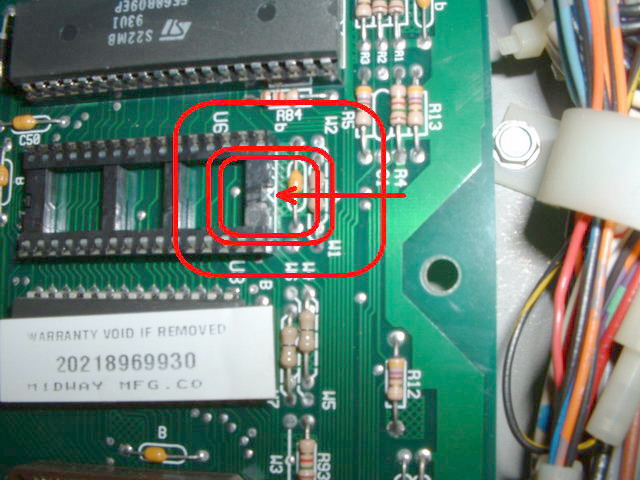

Sur le support de l’Eprom il y a un SENS !!!!
Regardez le dessin et l’Eprom, il y a une encoche centrale qui donne le sens
La mettre à l’envers = DESTRUCTION IMMEDIATE ! Et risques potentiels graves pour le jeu
Soyez prudent, regardez à cela 5 fois

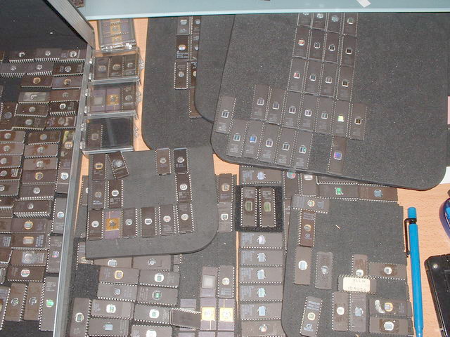

Pour cela il vous faut un outil adéquat
Sachez qu’un bon programmateur de qualité donnant des résultats sur en coûte plus de 450 € au bas mots
Les première générations ne sont plus compatible avec certaines Eprom
Les prendre serait risqué, on peut cramer l’Eprom en la programmant ou alors mettre des données erronées
Soit pour vos jeux demandez moi, cela vous évite un coût exorbitant et dans l’autre cas, sachez que j’ai tous les fichiers quasiment et que j’ai le matériel de haute qualité pour le faire

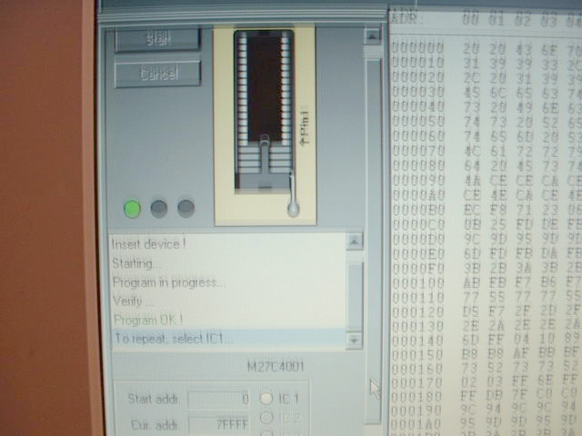

Mon programmateur à un test spécial qui teste le composant programmé de suite, pas juste un Checksum comme certains, mais il relis chaque données et les compare, soit une sécurité absolue dans le domaine programmable. La sortie de chaque composant programmé est certifiée !
Regardez si vous pouvez , car j’ai pas de trépied, pour ce type de photos… faille que j’en achète un décidément, le cordonnier mal chaussé que je fais mdr

ATTENTION AU SENS !!!
Si vous inversez ne serait ce qu'une seconde, la mémoire sera grillée et pourrait poser des soucis de jeux aussi durant le fait que l'Eprom soit à l'envers.

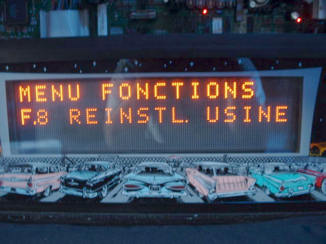

Le jeu se lance, mais il dit ré-installation usine, passez cela

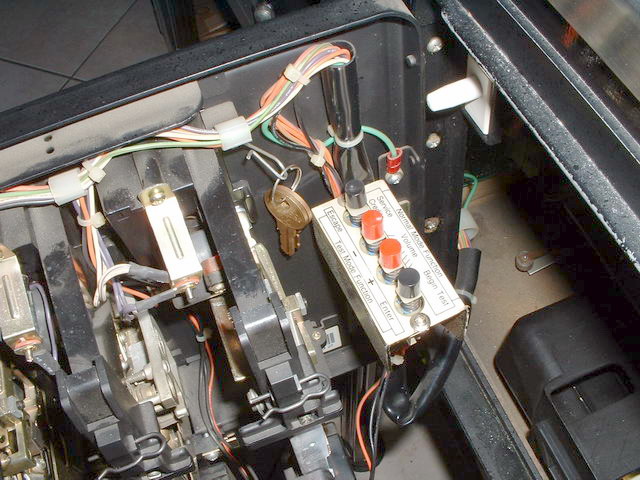

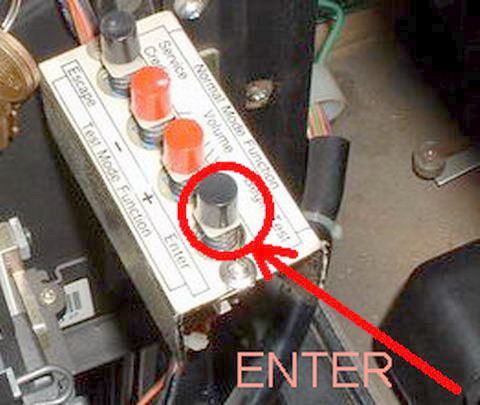

Faites ENTER ! Il va le faire pour vous ( bouton sur la porte de monnayeur )
Des fois , je le fais à chaque fois par ailleurs allez tout de même en RÉGLAGE GLOBAUX à Installation USINE, pour plus de sûreté niveau chargement
Puis par la suite refaites, tous les réglages, parties gratuites, extra etc ………… enfin comme vous aimez
