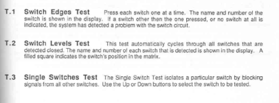

je passe la main au niveau du plateau entre les 2 portes ? Mais je fais ça dans quelle section de test ?
Test de la bille fantome justement
Mais je me demande si tes contacts ici marche bien
Numéro 17 et numéro 31
Déjà lance bien le test de la rampe pour vérifier qu'elle monte et descend
Après le test des contacts
En T .1 et tu appuies sur les contacts mentionnés ci dessus
Bon j'ai fait des tests contacts au niveau de la barriere.
si je passe ma main au niveau du plateau, il ne se passe rien
si je rentre mon doigt sous le portillon gauche ça marche

j'ai testé les contacts opto :
le contact 82 ne fonctionne pas si je passe la main sur le plateau
le contatc rampe gauche 73 est bon
les 3 contatcs blocage D opto 1,2, et 3 sont bons

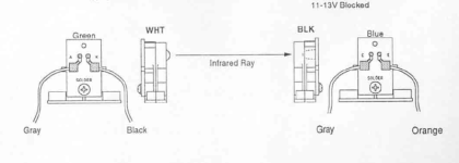

Pour les DELS si tu as à refaire je t'invite déjà à regarder cela
Tu verras mes cellules optos, elles sont couleur pêche et noire ( sur le plan ci dessus la PECHE va à gauche remplaçant la Blanche , enfin souvent transparente) et la NOIRE reste la NOIRE)
Au dos tu vois A K = ANODE et CATHODE et à droite E et C = Emetteur et COLLECTEUR
Ci dessus la PECHE :) tu vas comprendre ce que je te disais ce matin sur le MEPLAT
Et la seconde la réceptrice
Rien de bien dur du coup te suffit de souder aux bons endroits si les DEL que tu as sont HS aussi
Tu sera vite fixé avec mon astuce d'avoir ajouté la DEL bleue sur la carte
Complément d'info pour les fils dédiés
Rouge et Noir (et blindage) --> réceptrice
Noir et Gris --> émettrice
C'est cela que je t'expliquais aussi , contrairement à ce que des stupides traducteurs sur le net mettent c'est pas 24 Optos mais un Opto avec un rayon de 24 pouce de longueur ( soit 60.96 cms...) et ma carte j'ai testé à 72 cms avec des éclairages parasites :)
J'ai aucun doute sur la carte et ce qui va t'arriver sous peu :)

J 'ai reçu la carte. je l'ai montée et la LED reste rouge.
J'ai regardé les 2 optiques
le cablage du transmetteur correspond des 2 cotés gris et noir et est conforme
le cablage du receveur du coté de la carte est bon noir + tresse argent en 1 et rouge en 3 par contre au niveau opto ils disent
gris et orange et moi j'ai rouge sur le collecteur et noir + tresse sur emeteur (peut etre qu ils ont fait une erreur d'impression)
je pense que le cablage est OK
avant de souder les optiques, je les ai testés en place en mode diode j'ai environ 1165 pour la noire et 1000 pour la blanche. Est ce que ça veut dire quelque chose ?
pour les diodes reçues j'ai environ la même valeur pour la blanche mais la noire ne donne rien. Est ce normal ?
Est ce que les petites cartes qui supportent les diodes peuvent être abimées ? Est ce qu il faudrait les changer aussi ?
je patauge là
Si tu n'as pas la DEL bleue d'allumée c'est clairement un soucis d'optique ici
Pour le câblage réfère toi à ce que j'ai mis ci dessus
et au dessus les schémas des composants
