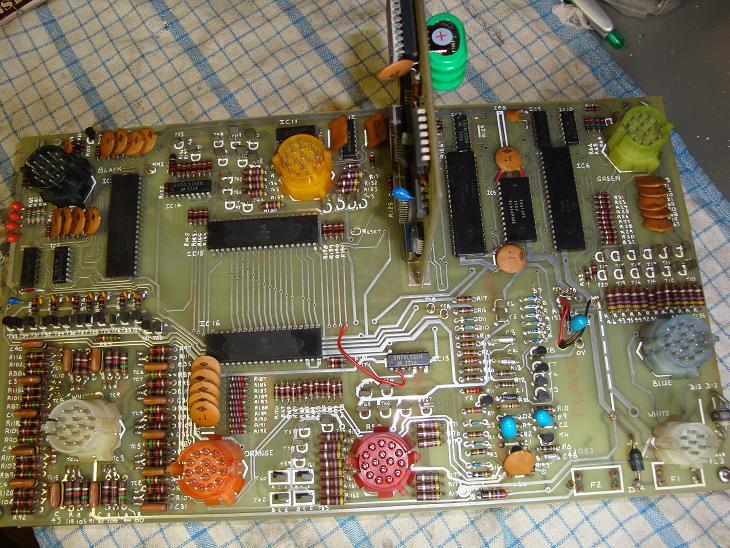

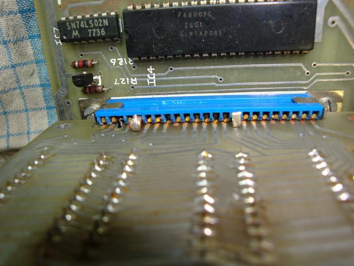

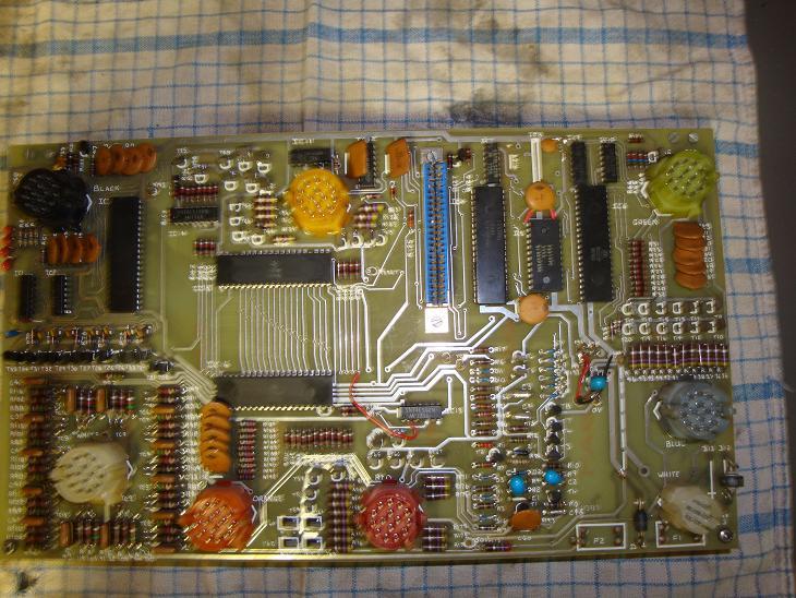

Si tu as les connecteurs de couleur rond, je te conseil de refaire toutes les soudures une par une en y rajoutant un peu d'étain. J'ai trouvé sur ma carte une dizaine de micro coupure provoqué par le déboitement des prises.
Bonsoir je vais des demain verifier les soudures merci pour tes infos.
A suivre quelques photos Salutations 234fm
Bonsoir j' ai un transistor ZTX 510 HS au testeur rien ou le trouver !!!!
Merci 234fm

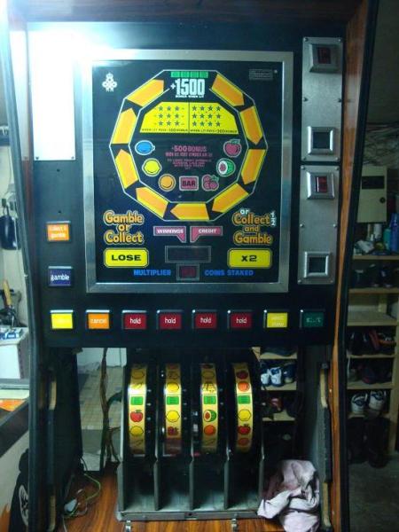

Je ne sais pas si c'est le bon fil... mais votre savoir est vraiment super. alors j'en profite pour poser ma petite question :lol:
Je posède un barcrest Ambassadeur, qui fonctionnant très bien jusqu'au jour j'ai eu la mauvaise idée de titiller directement le contact du monayeur pour faire monter les parties ( 4000 ) Heu je sais , trop gourmand....
Depuis, dès qu'une partie est mise, elle est aussitôt remise a zéro ! , le compteur monte et retombe aussitôt. pas moyen de jouer....
Je présume qu'il doit y avoir un problème logiciel, y a t-il une procédure de reset ??
Merci de votre aide.
Narbe
Hé hé, en faite c'est pas le nombre de partie qui fait cela, mais t'es resté trop longtemps appuyé sur le contact et ça à fait ce bug...
Bienvenu au club, j'ai fait la même chose.
J'ai malheureusement pas trouvé de solution pour remettre correctement le programe.
Par contre pour le contouner, il suffit au demarage d'appuyer sur "collect" (bouton de gauche en bas) deux ou trois fois d'affiler.
Tien nous au courrant...

Le son fonctionne à nouveau, il s'agissait bien du transistor T11 de HS.
Merci à toi David pour ta patience et tes conseils...
PS: Pour tous les membres, désouder T11 pour le tester sinon vous ne vous apercevrez de rien.
