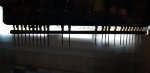

Bonsoir. En effet ce doit être oxydé, on voit des fibres noires entre les plaques de verre à gauche. Il y a même un morceau de lame métal qui a pivoté et qui touche le voisin (6eme en partant de la gauche) Du coup c'est foutu non? J'ai frotté à la brosse les parties métalliques au cas où:
Ah oui je vois
De la merde qui fait conducteur
Alors les traces noires entre les broches il faut les supprimer et gratter cela avec une micro fraise
Attention pas déraper !
Après pour ta pince en forme de V regarde à un endroit elle doit manquer
Cela fait la liaison entre le tube et le dépôt de plasma, avec la cosse justement

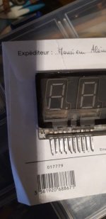

Bonsoir, j'ai pris une photo comme conseillé mais je ne suis pas sûr qu'on voie mieux que la précédente prise en transparence.
Excuse du peu mais je vois pas grand chose ainsi
Fait moi un gros plan (mode macro pour ton APN ou tel) et montre moi bien la zone justement bas de broche du tube
