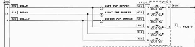

A savoir le Silver Slugger (ce qui à été dit justement dans une réponse) a une commande spéciale des lampes là
Pour les faire Flasher bien fortement
Donc première chose, car là (pas de laides cela explosera de suite) les lampes sont mises à rude épreuve et vieillissent rapidement, remplace tes 3 lampes
Le principe est le suivant
Commande par la Driver, directement 3 sorties bobines (mais ici utilisé pour des lampes)
Dans le genre la carte à trouver, MAIS 1A13J1
Donc la carte notée A1
Teste aussi la valeur de résistance, carte débranchée, tu dois avoir 33 Ohm sur chacune d'entre elles

Et pour la carte A1 je voulais savoir si c est bien cette carte et si je dois tester tous les composants en vous remerciant IMG_20210905_201333.jpg

Il te faudra lancer les tests bobines alors du jeu, et vérifier que cela s'allume bien
As tu testé les résistances ?

Cette carte A13 se situe sous le plateau en général sous l aprom...donc tout au début mais pas sur !
Flipper éteint
Tu l as teste en la débranchant et contrôlant au borne des résistances les 33ohm dans la bonne plage de ton multimètre...
Si cela est bon...et tes ampoules non...
Shunte avec un douille +ampoule en fil volant voir si cela fonctionne...au borne de l éclairage bumper...

Alors j ai vérifié la valeur des résistances de la carte a13, elles sont presque toute à 0.33 sauf une ou 2 à 0.35 ou 36 mais mon multimètre est vraiment bas de gamme.
J en ai profiter pour y mettre un peu de nettoyant contact.
Et j ai tordu un peu les pâtes des culots et passer la dremel avec mini brosse métallique.
Je rallume le flip et miracle le bumper où la lumière était très faible fonctionne parfaitement c est bizarre.
Par contre le dernier bumper ne s allume toujours pas, vous pensez que ça pourrait provenir du culot ? Merci à vous

Verifie les tensions aux arrivées des bornes du culot bumper....tu devrais avoir un 6 VDC...
Pour l histoire du shunt...Une douille avec une ampoule et ses fils...2 Pinces crocodile ...et tu mets sur les arrivées culot bumper..au niveau des soudures...
