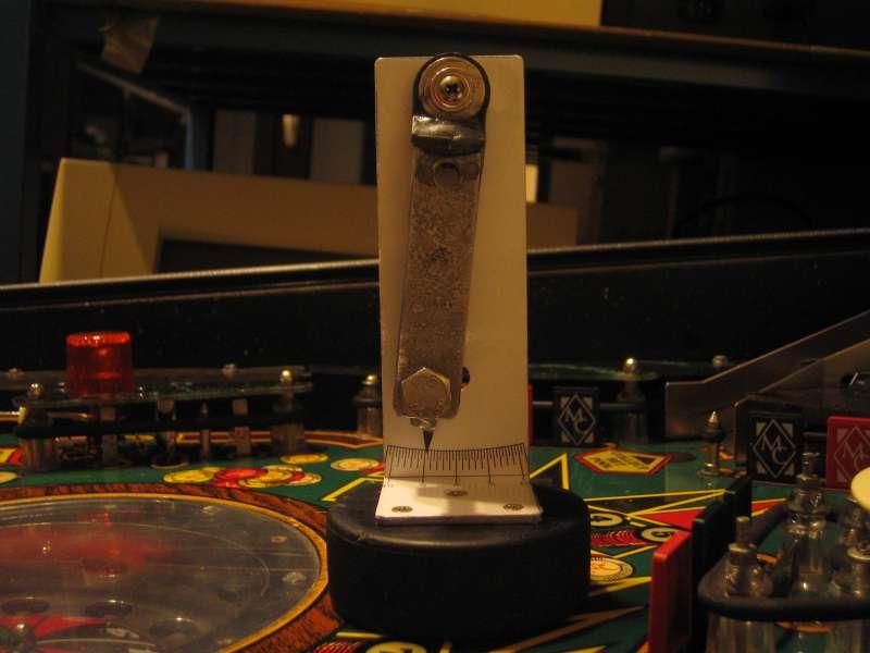

Pour règler la pente d'un flip, le mieux est de se fabriquer un inclinomètre, ici, ce sera un incouinomètre![Cassdent :lol: :lol:](/styles/default/xenforo/smilies/cassdent.gif)
Ingrédients :
- Une équerre de hub réseau demi rack
- Un palet de hokey
- Un roulement de vieux disque dur avec son moyeu exterieur (celui qui a le bras avec les têtes au bout) et son axe
- Une barre en métal
- Une lame de contact de flip
- Des vis (à bois et aussi au pas métrique)
- Des tarauds, perceuse, forets, tournevis, meuleuse, ect ect...)
- Un ordinateur avec un logiciel style autocad
- Une imprimante et du papier (adhésif ou alors normal et du scotch double face)
- Du venilia transparent
Faire un trou pour fixer l'axe du roulement, dans l'équerre de hub.
Percer et tarauder la barre en bout pour fixer la lame de contact meulée en forme d'aiguille au préalable.
Fixer la lame sur la barre.
Fixer la barre sur la partie extèrieure du roulement : là, c'est selon ce que vous aurez récupèré.
Créer les graduations sur autocad et les imprimer.
Coller les graduations imprimées sur l'équerre.
Coller le venilia par dessus pour faire plus propre.
Fixer l'équerre sur le palet
Et voilà, c'est approximativement ce qu'il faut pour faire ce :
Et il faut bien le personnaliser un peu
C'est précis au 1/4 de degré près ! Alors qu'attendez vous pour regler vos flips avec précision ?
Ingrédients :
- Un palet de hokey
![incouinom-tre-1.jpg](http://www.flipperfrance.com/forum/userimages/incouinom-tre-1.jpg)

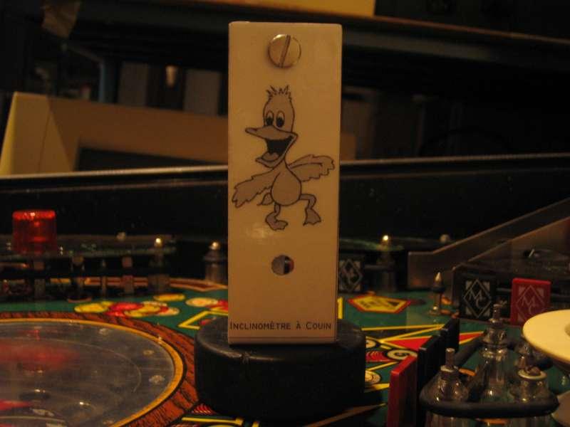

![incouinom-tre-2.jpg](http://www.flipperfrance.com/forum/userimages/incouinom-tre-2.jpg)
