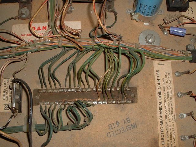

Pour les masses, toujours UN point de départ
Le transformateur ou la partie alimentation
3) Résoudre ce problème

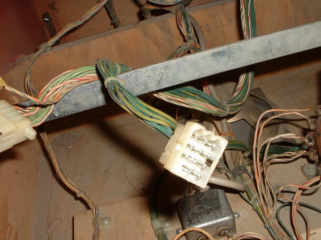

Ici je vous montre des masses et des connecteurs d’alim sys80
Rien de bien spécial, mais tous les autres jeux possèdent le même type de transmission des masse, que ce soit identiques pour les sys80A, les sys80 B ce sera des fils blanc sur le châssis du transfo, Bally, cela part de l’alim aussi ainsi que Williams
Soit travailler toujours à corps l’alimentation
Quitte a changer les cosses cela n’en sera que mieux et vous ne regretterez pas cette tâche
Quant je me suis mis à refaire le Volcano, j’ai eu plein de mauvaises surprise, transistor bouillant, lampes faibles…….
Soit !! Les masses

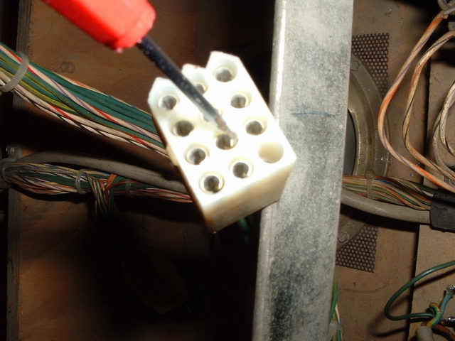

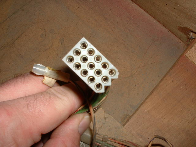

4) Que faire ?
Rien de plus simple
Suivez les photos, un tournevis très fin et vous resserrez la cosses ronde femelle et ce sera fini
Plus de bla bla que de travail sur cela
Mais il faut le faire OBLIGATOIREMENT
