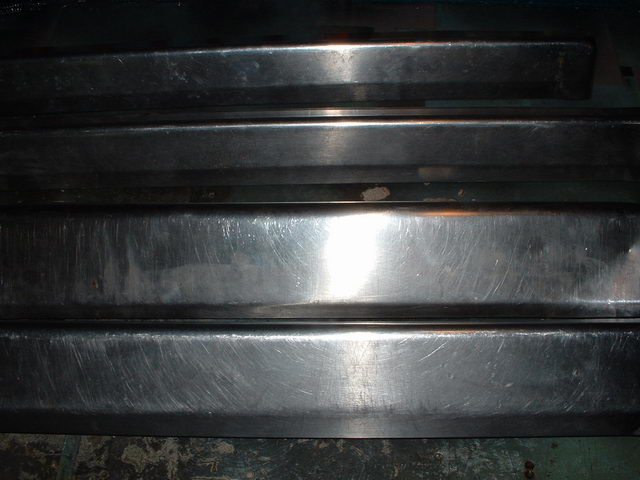

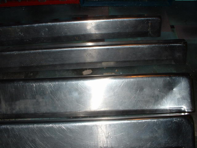

Il existe pas mal de marque de flippers, mais toutes les marques ont – elles des manchettes spécifiques ?
Oui et non
Pour exemple les Bally, WMS, méca peuvent se réutiliser sur des électroniques

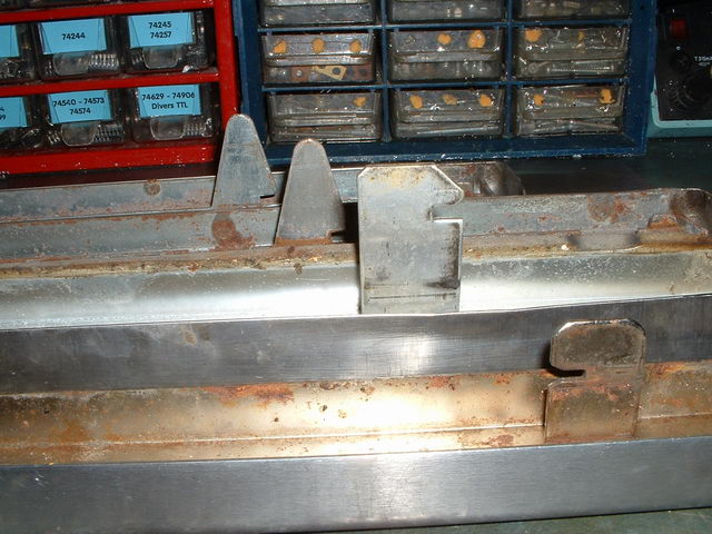

Les GTB ont eu trois types de manchettes ( de 78 à 95 ), une avec un verrouillage, en sorte de vis inversée, une autre avec un triangle de verrouillage ( très costaud ) et une large et super large ( super large pour un super large -> GENIE )
Les Zaccaria s’accommodent parfaitement au WMS, Bally , les Bells Games, sont des reposes mains Bally
Etc …….
Voilà vraiment le type de manchette ( Repose mains ) les plus usités et ce que vous verrez le plus souvent

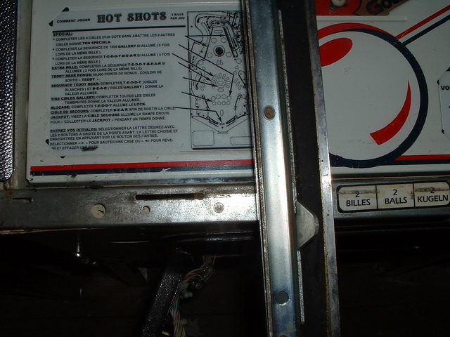

3) Dans les types, deux verrouillage différent ???
Oui pour WMS et Bally, je ne sais pourquoi quel olibrius à voulu inverser le sens du verrouillage, soit il existe bel est bien deux modèles

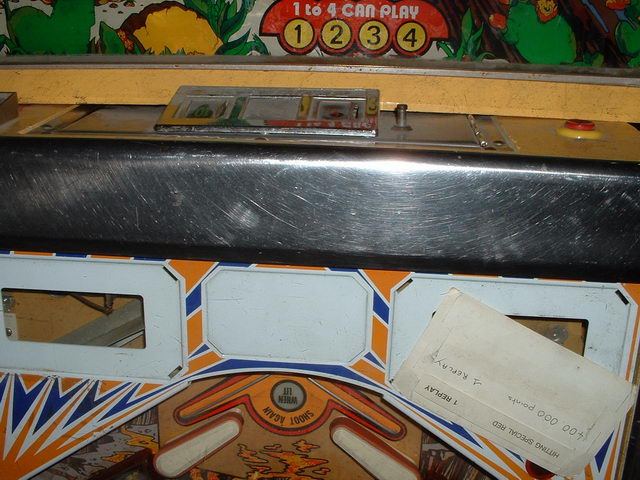

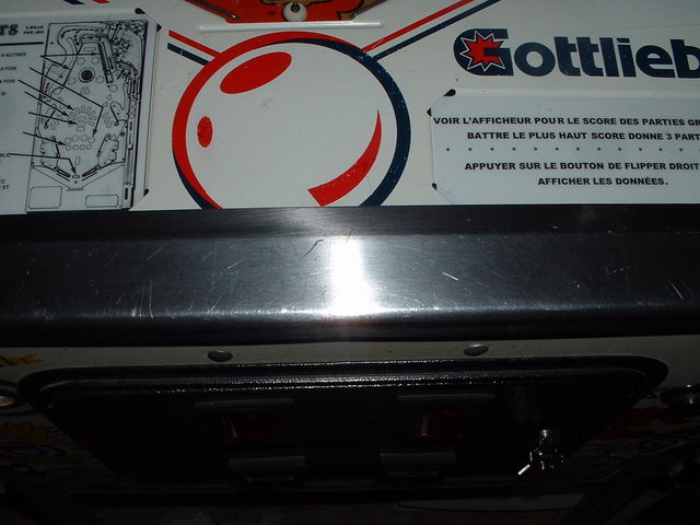

Sachez pour acquis que la Barre de Verrouillage, La manchette, Le repose mains le plus efficace, costaud, résistant aux agressions et le GTB !!!

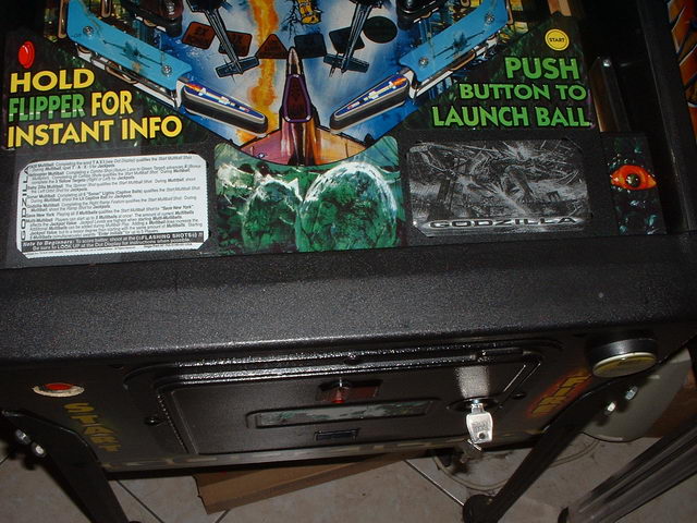

4) Et les Data East ???
Sachez les repérer, elle sont NOIRES, pas brillantes, mais granitées
Celles ci s’adaptent parfaitement pour du SEGA
Si abîmée, astuces, prendre de la peinture noire marbrée anthracite ……

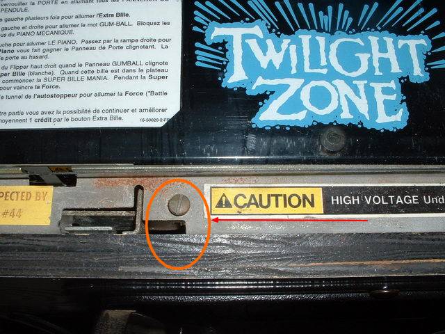

6) Sont elles réglables ???
Oui et NON
Oui pour les Bally, WMS, Stern, Zaccaria….et dérivés

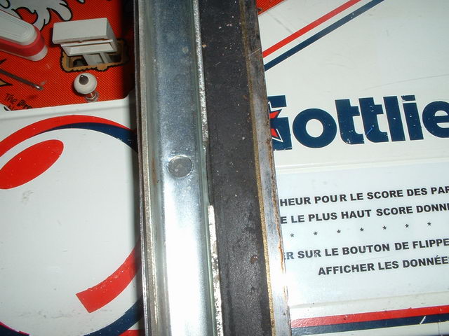

NON pour les Gottlieb (pas certaisn mécas qui avaient des vis de profondeur pour l'armement)
La conception des barre Gottlieb imposait une bonne manufacture et installation de qualité dans la caisse
SOIT PAS REGLABLES EN HAUTEUR, normal, le travail fut très bien fait et pensé !! ( peut être un réglage minime au niveau des 4 vis de fixation de l’ensemble de levier de verrouillage )
La seule chose à faire remarquer et les modèles mécaniques qui avait des vis inversées, celles ci permettaient un réglage, de bas en haut du point d’attache au système de verrouillage
Dans ce cas là faites les réglages
Les autres marques, de conception vite montées ( économies de bout de chandelles lors de la production ), ces dernières fautes d’une précision de montage draconienne demande un réglage !

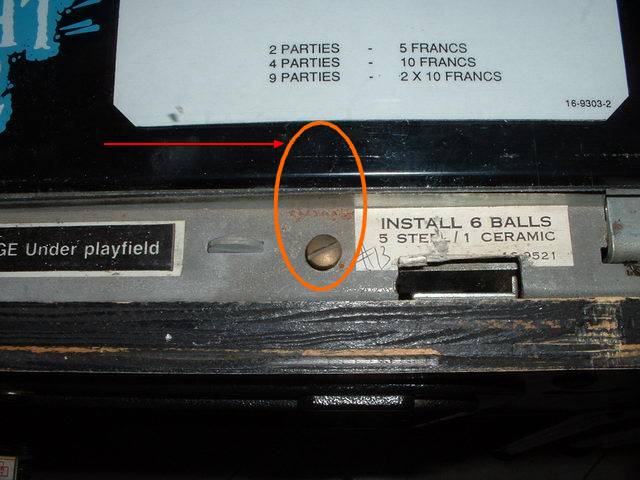

Soit lors de la mise en place du nouveau repose mains ou alors d’un démontage, il convient de REGLER à l’aide des deux vis entourées d’une ELIPSE et FLECHEES.
Dans un sens cela monte le système de verrouillage interne et dans l’autre cela le descend …
A vous de jouer ici
