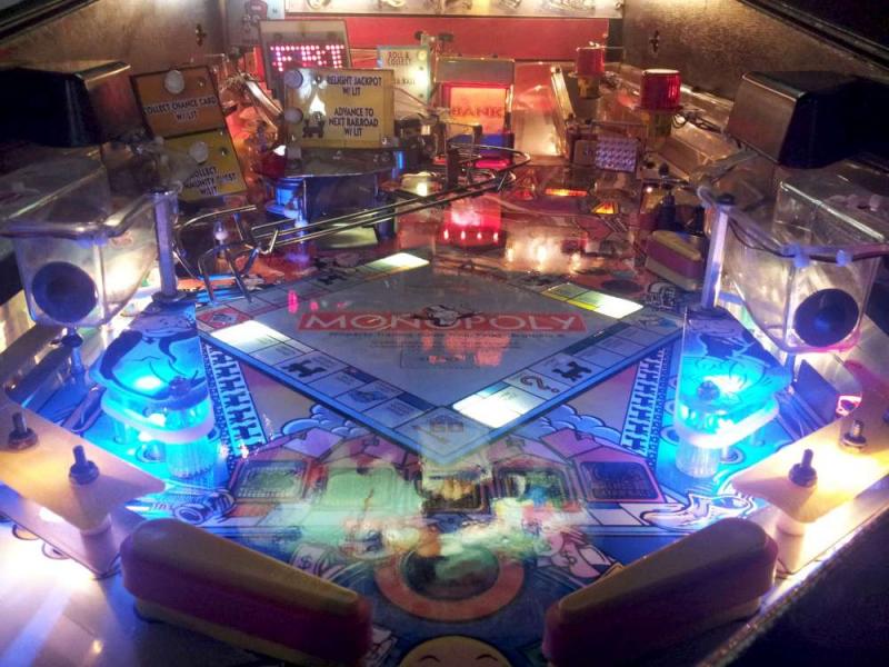

Ce model la éclaire fort aussi :
Cette dernière posé sur monopoly par ex en bleu voila ce que ça donne :
