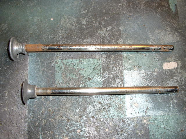

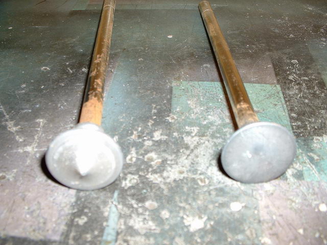

1) Les voilas
Il en existe de plusieurs tailles et aussi de plusieurs aspect
On va choisir ceux qui posent problème avec l’aspect dans le temps
Soit j’appelle les lances billes en métal .....
Un beau choix , hin ! Affreux :lol:
Bon voilà le but de cet article, les refaire comme des neufs
Hé bien si c’est possible on peut s’y rapprocher, mais vraiment s’y rapprocher

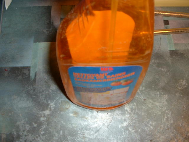

Bien allons comme à l’accoutumée, j’appelle Mr W5 à l’orange

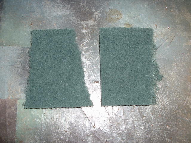

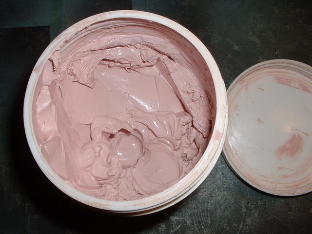

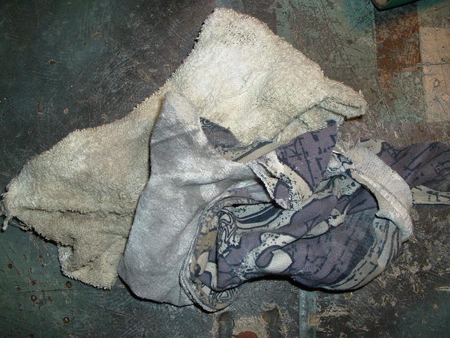

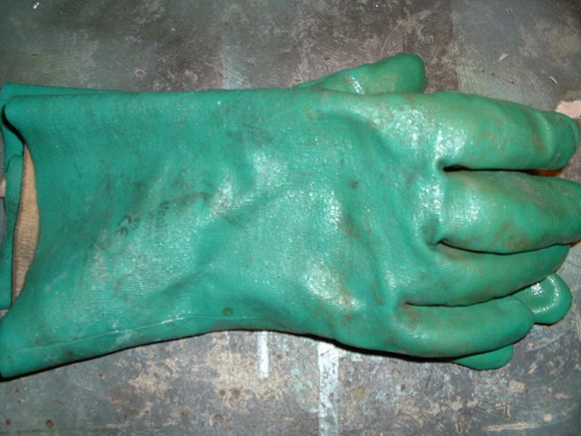

Il vous faut le W5, des gants solides et étanches, des chiffons ( vieilles chaussettes en coton et autres , mais DOUX ), des tampons récureur verts, de la pâte à polir P5
Ici j’ai omis un produit vous le verrez plus tard, j’aurais pu en prendre d’autres mais maintenant que j’en ai, je l’ usite, et ainsi de part mon choix si vous suivez les autres articles, vous devriez avoir tout sous la main maintenant

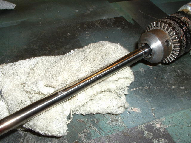

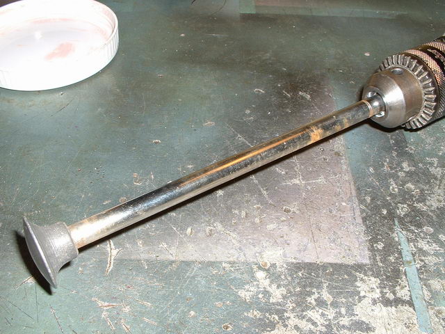

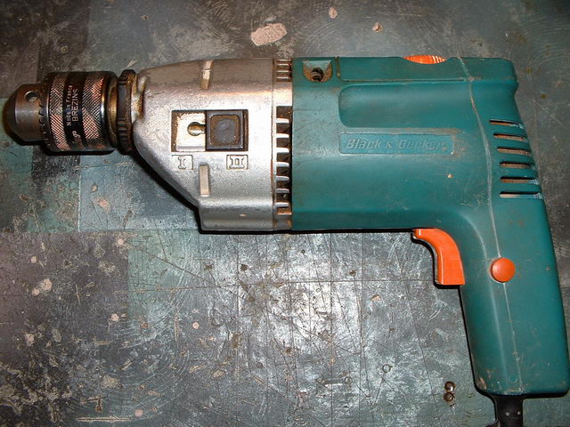

Commencez par monter le bout du lance bille dans les mors de la perceuse
Serrez, mais pas de trop car le métal est tendre et vous risqueriez de l’abîmer
Serrez tout de même pour que cela tienne et ne se desserre pas pendant le travail
Une force sera quant même soumise, soit évitez que cela glisse , car vous pourriez être blessés
Protégez vos yeux, visage, portez des lunettes de travail

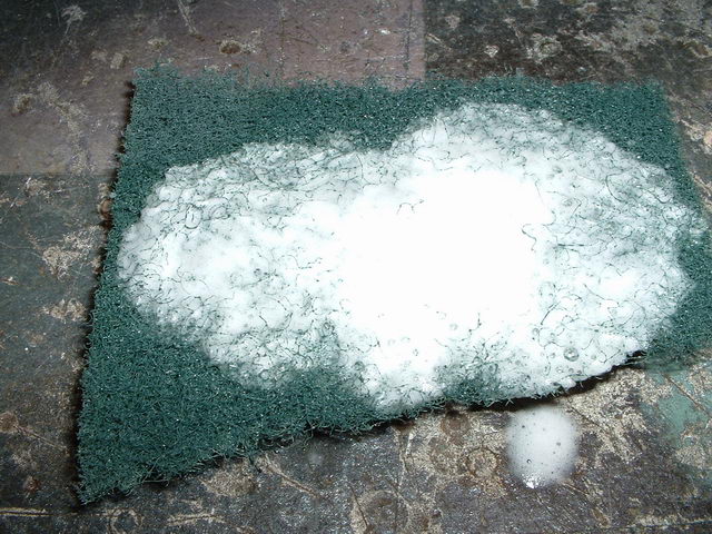

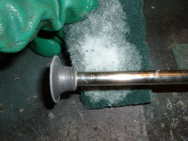

Mouillez le tampon de W5 salles de bains , mettez les gants, approchez l’ensemble sur le lance bille qui tourne a bon rythme, mais pas trop vite, disons avec le régulateur sur 2 ( perso cela est gradué de 1 à 7 ), vitesse II (la deuxième vitesse mécanique ) )
Appuyez pendant cette tâche
N’oubliez pas le moindre recoin

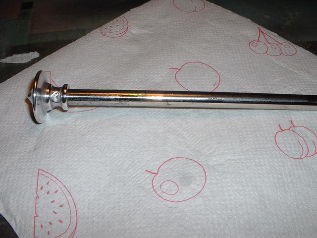

Une fois bien polis grossièrement, épongez avec du papier absorbant, cela doit être une mousse bien grise
Si blanche, continuez….

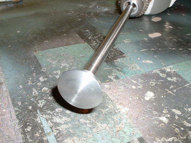

Voilà ce que vous avez déjà obtenu, vous devez aboutir a cela

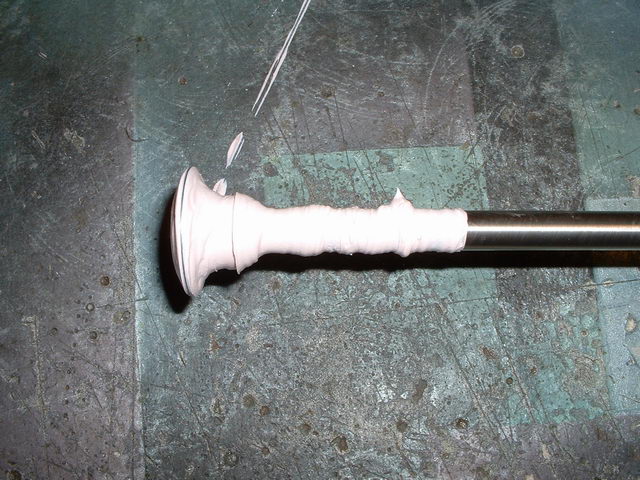

Maintenant plongez le lance bille dans le pot de pâte à polir, tournez doucement, mettez juste une petite couche, pas de pâtés, SVP
Préparez le chiffon doux , et attention AYEZ DES GANTS, car si ce chiffon s’emmêle autour de la perceuse cela peut blesser, ayez aussi les cheveux maintenus ( on sait jamais )
Allé on appuies on appuie, il faille que ces grains décape le restant et aille au métal propre
Le chiffon doit être noir et pas grisâtre ! Ceci prouve l’efficacité de la tâche
Passez un coup de chiffon propre , pour voir si vous devez refaire ou alors passer à l’étape suivant

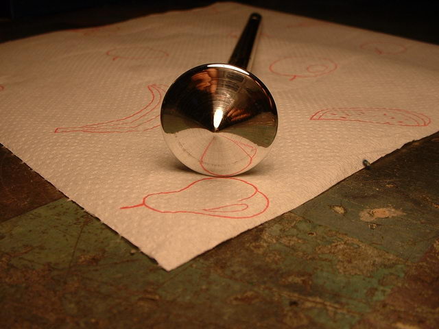

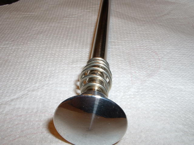

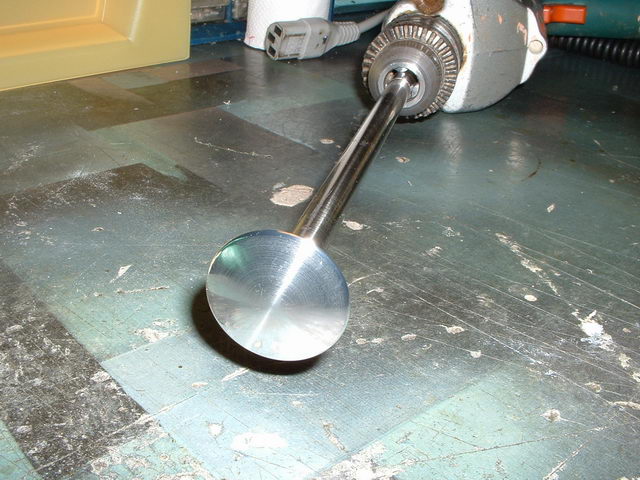

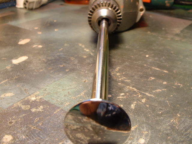

Et après souriez, voici le résultat
Hin vous tombez à la renverse !!!

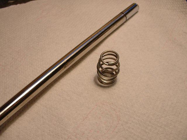

Un miroir, regardez la photo, vous verrez les chiffons par réflexion !!!
Un p’ti ressort neuf de lance bille avec
Voyez, j’ai plus rien a dire a ce moment
Bon nous en avons oublié un….
Que devient-il ?
