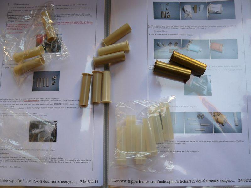

Sur le nitro ground j'avais nettoyé les fourreaux et la je viens de les changer j'ai mis des neuf et je peux vous dire qu'on trouve vraiment la différrence (je l'aurrais pas cru) avant la bille avait du mal a remonter jusqu'au bout du plateau maintenant aucun probléme les flip ont plus de péche,les bumpers aussi,mes deux flipper ont des fourreaux neuf et je regrette pas les quelques euros que coute les fourreaux.........
conclusion pas la peine de perde du temps a les nettoyer il vaut mieux mettre des neuf....
Aller lire l'article sur les fourreaux écrit par David......
http://www.flipperfrance.com/index.php/articles/123-les-fourreaux-usages-et-qualits
Clair
J'en mets tout le temps des neufs
Pas la peine de les nettoyer
Je ne mets que des Teflons quant je refais les flippers
J'ai profité encore de le revoir sur un CFTBL et un Fire en cours
C'est étonnant comme cela marche bien, plus d'efficacité et un répondant rapide
